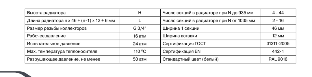

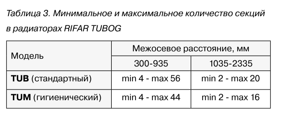

Я пробовал разместить там вертикальный трубчатый, 6 секций не лезет 100% (см фото), можно конечно поставить трубчатый на 4 как дополнение к конвектору, но как будто бы перебор
Трубчатые изготавливают кажется только четное количество секций с подключением VK Тогда можно 4 секции. Высоту можно взять выше, или количество колонок больше. Это если обойтись без канального конвектора. Ну еще от радиатора будет неплохая доля лучистого тепла, а канальник лучистого тепла не дает.
Ничего не пишут про четность.... Screenshot_20260422-150743Screenshot_20260422-145822 Ну и еще без вентилятора 70 глубина., ширина решетки 150 Есть и 300....
