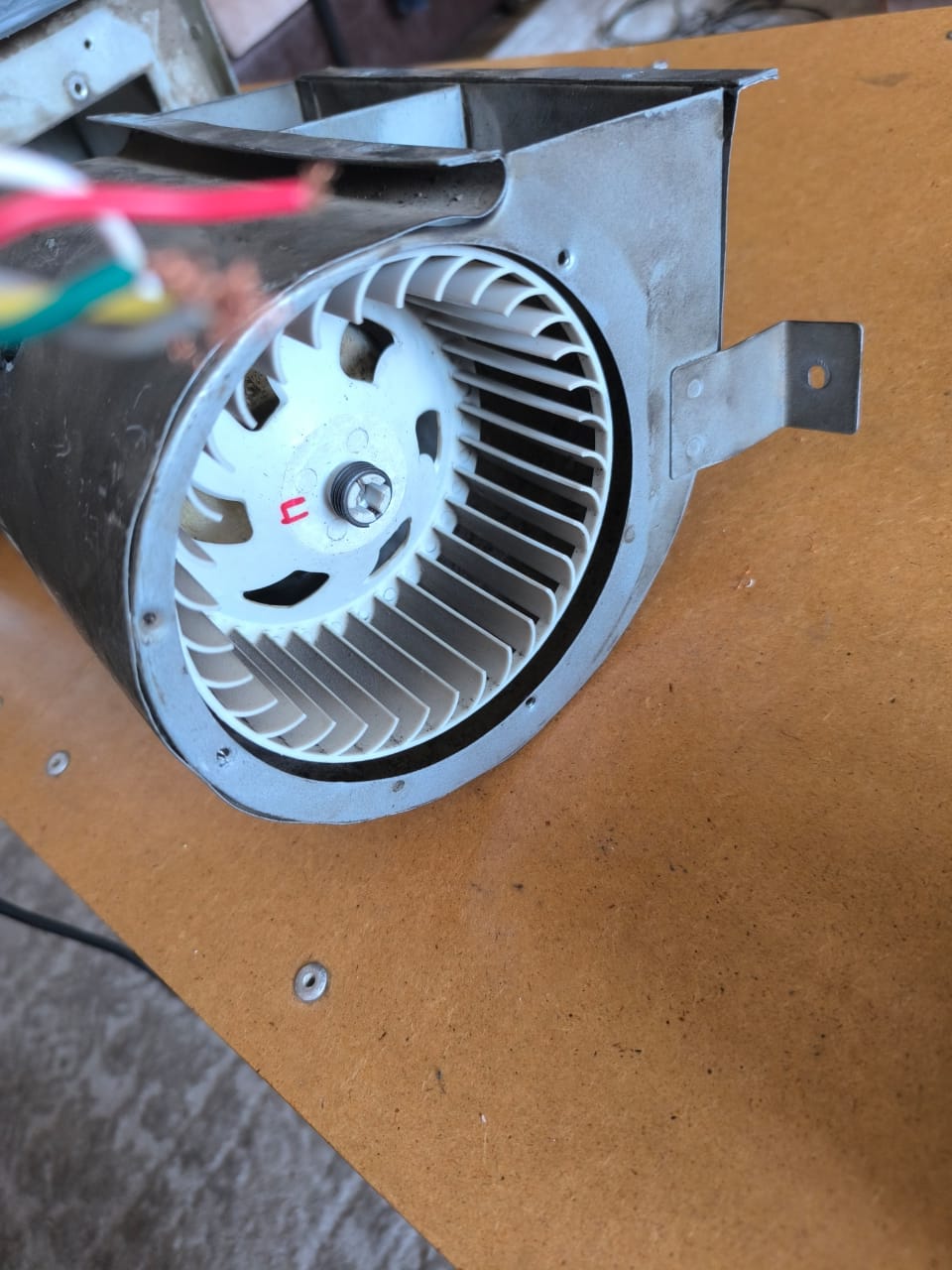

Какое направление крыльчатки должно быть в кухонной вытяжке? Крыльчатки с двух сторон, если их поменять направление меняется Если смотреть фронтально,то эта крыльчатка с правой стороны

мотор

Направление двигателя против часовой

Крыльчатку надо поменять - переднезагнутые лопатки

MADONNA, Попробовал,в какой-то части даже выдувает,тест был с салфеткой

В каком смысле выдувает?

Включаем в одном положении и в другом. Слушаем шум (в какой установке больше), смотрим отклонение листочка на выходе (в какой установке больше отклоняется). Делаем выводы. теория Не исключено, что в установленной и подключенной к каналу вытяжке оптимальное направление лопаток будет отличаться от заводского. Установить, включить, слушать шум и смотреть на скорость всасывания дыма (если нет анемометра). Прикладывание листочка испортит эксперимент - влияние давления на входе и скорости потока.
Возможно, что ключевую роль сыграет именно шум, т.к. для кухни в квартире в вытяжной канал не запихать столько воздуха, сколько может вытяжка.

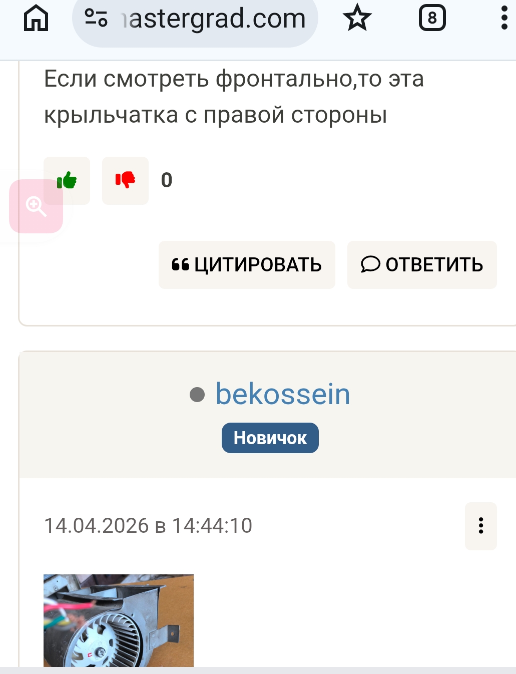

Странно, фото пропало, что то форум совсем глюканутый Было это фото IMG_3481И сообщение с ним - пропала часть сообщения вместе с фото

Screenshot_20260415-115931все на месте
