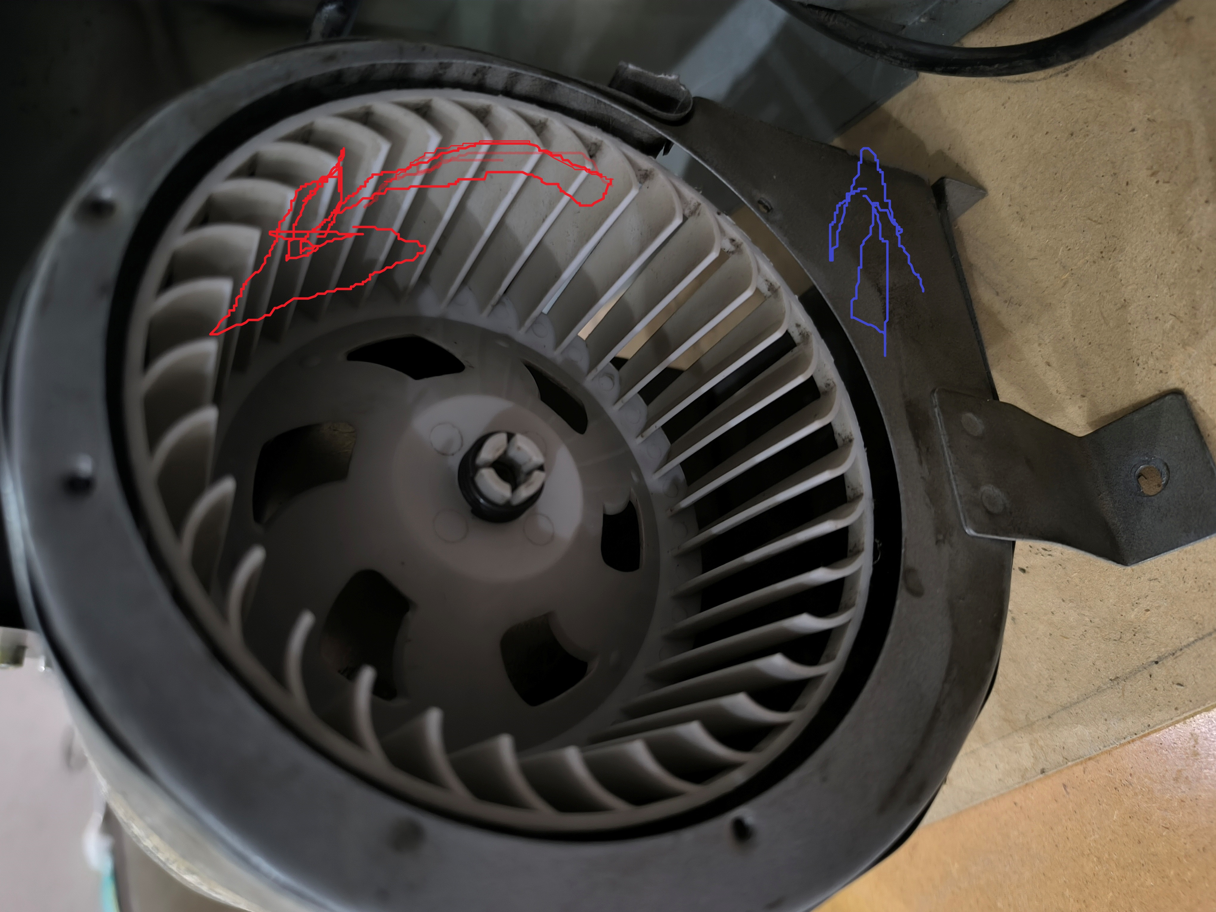

BV написал 16.04.2026 в 20:59
Да не вопрос , вот: А теперь еще раз обратно... ))) А это.... в какую сторону....
Первый вариант еще похож да, остальные две загибули в сторону выхлопа, последние вообще похоже почти прямые. В принципе если ты хочешь вдавить в поток в узкий длиннющий канал с заужением, логично лучше ставить загибами против выхлопа, но тогда крути скорость на максимум.
Сообщений: 137891
17.04.2026 в 00:57:30
Dmitry47 написал 16.04.2026 в 23:25
Ну да, я и написал, что типа опять меняем мнение "обратно"
А последняя ДА, похоже что почти прямая
Сообщений: 137891
17.04.2026 в 01:03:25
Лучше употреблять одну терминологию... Вперед Загнутые?
И я насчет лучше не берусь судить... Лучше для чего?
А шум? А у вытяжки три скорости... А сопротивление канала, а тяга зимой в помощь..
Имхо, не так просто найти опптимум без испытаний.

MADONNA, Так правильнр?

левое

bekossein написал 17.04.2026 в 07:04
Да

MADONNA, спасибо,Вы развеяли сомненья
