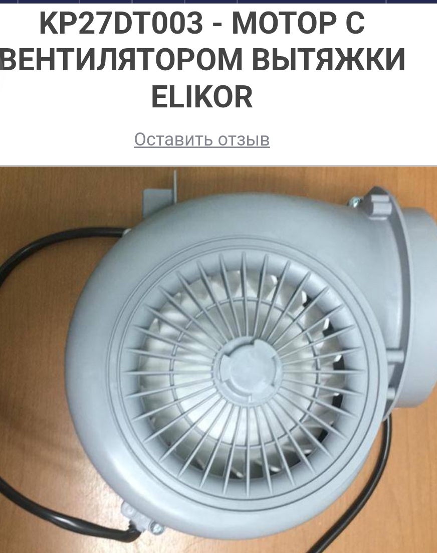

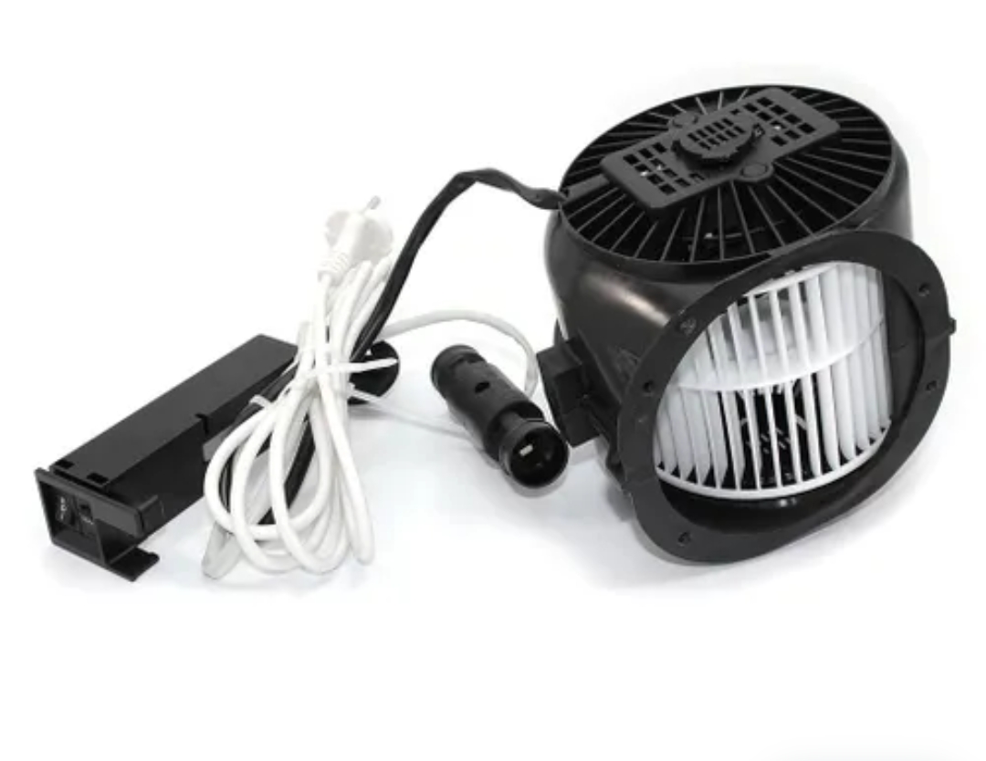

16.04.2026 в 20:59:59
Dmitry47 написал 16.04.2026 в 19:56
Если найдете фото центробежного вентилятора вытяжки кухонной как я понимаю с лопастями назад, возьму свои слова обратно.
Да не вопрос , вот:
Screenshot_20260416-205058 А теперь еще раз обратно...
Screenshot_20260416-205748)))
А это.... Screenshot_20260416-210543в какую сторону....
