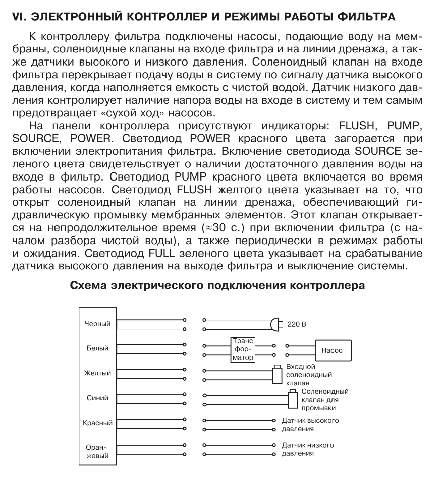

А что именно с ним случилось? Если у производителя (Русфильтр) его нет, или сильно дорого, можно: 1) попробовать отремонтировать... ну может там не сложно, если процессор жив 2) собрать аналогичный блок из реле и таймеров. Алгоритм там не сложный.
См ниже

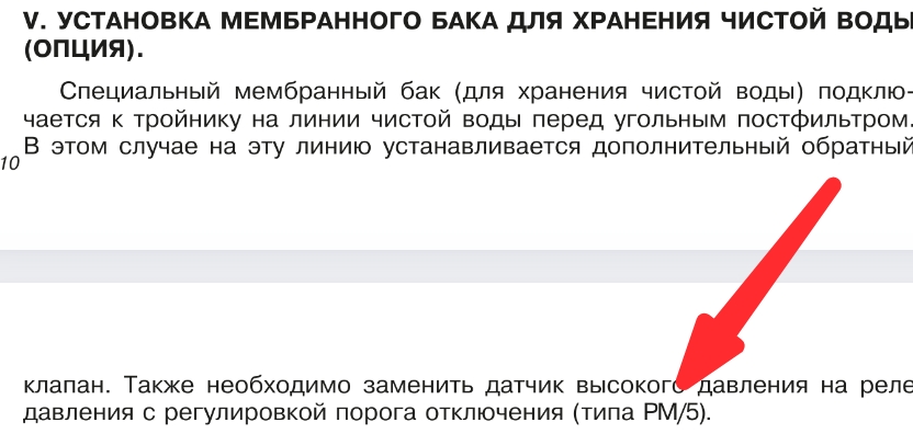

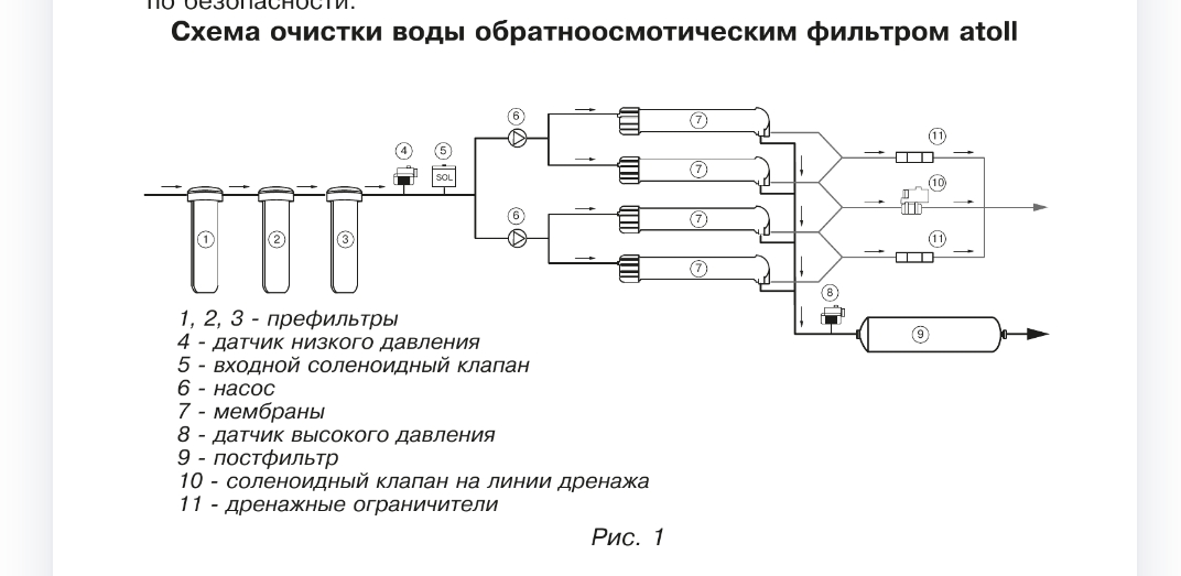

Screenshot_20260420-145312 Screenshot_20260420-145351 Screenshot_20260420-150049

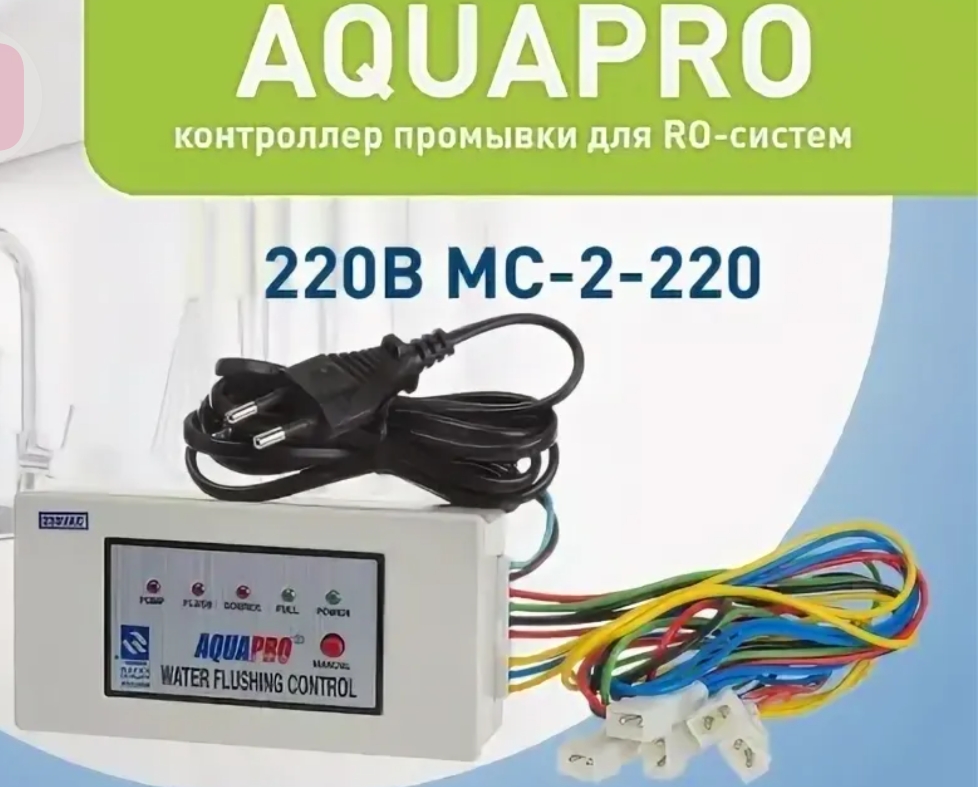

Возможно вам подойдет аналог: Микропроцессорный контроллер промывки AquaPro MC-2/220
Screenshot_20260420-151407 Индикаторы такие же... Функции те же самые....
Ну и поиском AquaPro МС-2-220 где дешевле
