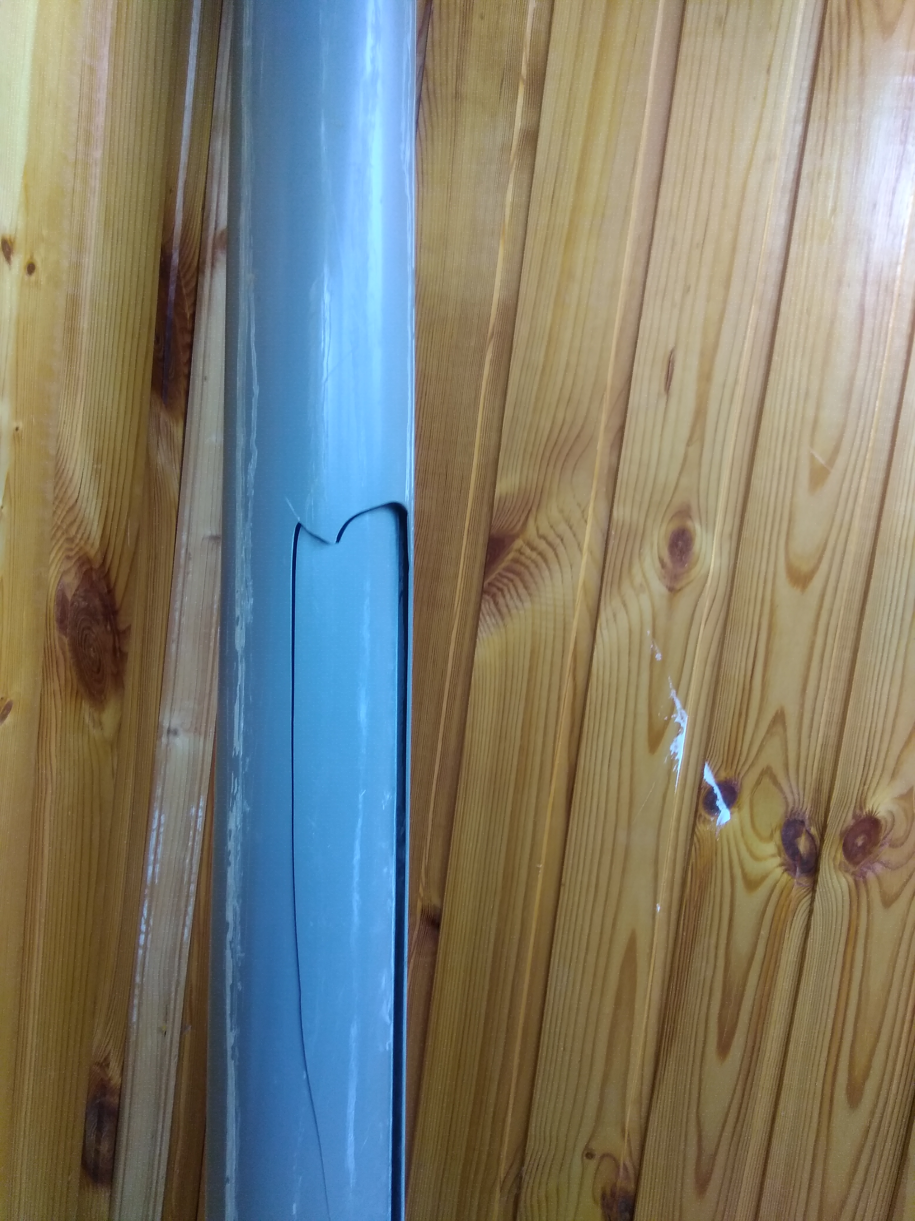

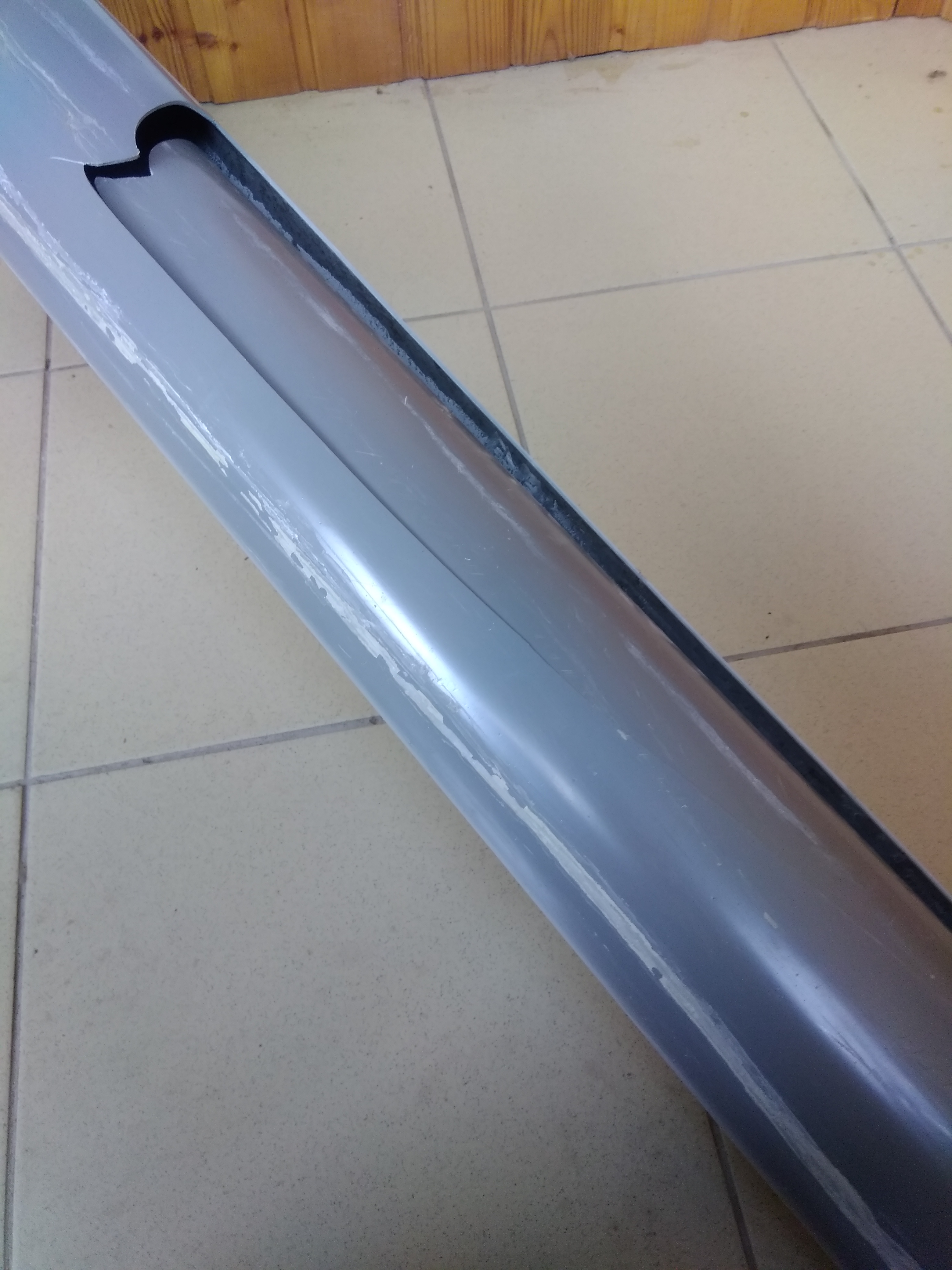

BV, я уже показывал сантехшкаф с полным доступом. Где дверь с ракушшшшкой под потолок, и низ съёмный. В доме 287 квартир, со стояком проблемы 3-4шт в год. Обычные жильцы их не видят и не подозревают. Но точечно проблемы прилетают. Причины разные, и всего не предусмотришь. Недавний пример IMG_20260421_125626IMG_20260421_125649

Как им удалось это сделать?

И как бы им могло удастся сотворить подобное с толстостенными трубами и фитингами?

Эта ПВХ со стенкой 1.7. Сотворили очень просто, кинули арбуз в унитаз. Столб воды поднялся и ба-бах! Но... В доме 9 этажей. А рвануло на 7. Вот где загадка, как выстояли трубы ниже. В прошлом году рванула рыжая (которая и под наружную предусмотрена) труба. У нее стенка емнип 2.3-2.5мм. Ломает ее по диагонали. Белые трубы в мою эру пока не лопались. Но все имеет свой предел. Для домов 17-25 этажей, и тем более выше, все будет быстрее. Пысы. Чуть не соврал. Белую раздавило хомутом. Сильно хорошо тянули. Но там был явный косяк монтажа.

История явно неполная. Фонтаны из унитазов на нижних этажах били? Про арбуз гипотеза или разбирали (где нашли)?
Трубу сломало пониженным давлением внутри?
Где арбуз застрял? Если не целый... Это продолжение истории с арбузом и Катсаном?
Рыжая от капремонтников ровно ничего не значит по прочности. Просто цвет и все. Ломал для эксперимента лично - встал двумя ногами - брызги полетели) Где они такое гавно берут - не знаю.
Если у кого капремонт будет - ПРОВЕРЯЙТЕ ТРУБУ!!! Хрупкую - нафиг...
