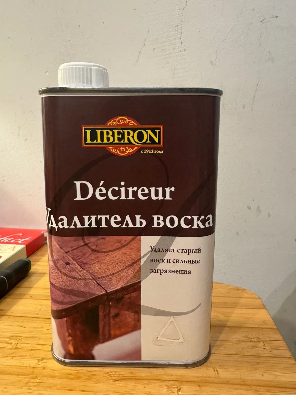

Этот состав справился с задачей. imageГрубые губки для посуды и тряпки. Запах переносимый (не бензиновый), в проветриваемом помещении нормально. Послеследа по запаху не остается.

Очистителем жира пробовали?

Dmitry47 написал 04.05.2026 в 13:05
До меня много чем пробовали, всем что есть при кухне для очищения. Без экспериментов сначала была проба на уголке уайт-спиритом, после удачной пробы отработали этим составом (уайт-спирит в основе). Чистым уайт-спиритом непрактично - быстро сохнет и воняет. Этот состав долго остается на поверхности при работе (не сохнет) и не имеет химозного запаха. На стол ушло примерно 100мл раствора, но это сильно зависит от количества удаляемого воска и материала поверхности. Раствор работает с верхним слоем воска, так что замачивание не работает. Работает постоянное оттирание (сила не важна) в обильно смоченном состоянии. Частая смена губок и тряпок (по мере загрязнения) сильно ускоряет работу.
Задача решена.

Воски они конечно разные бывают но на дачном уличном столе из лиственницы я напрочь смыл весь пчелиный воск и льняное масло пока отмывал кухонную утварь. А уайт-спирит, не знаю, от него толку чуть более чем ничего, но масла отмывает хорошо.
