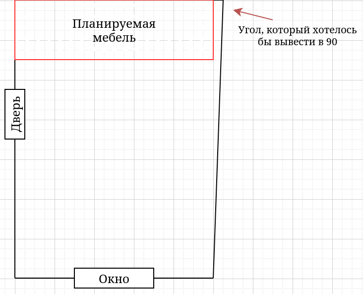

Здравствуйте! Делаю ремонт в квартире впервые своими силами и столкнулся с проблемой, в которой боюсь накуролесить.У меня есть стена длиной почти 6 метров, она сама по себе ровная, без ям и бугров, но стоит как бы "криво" — уходит по горизонтали влево на 1.5 сантиметра.От предыдущего хозяина узнал, что стена была оштукатурена по маякам Ротбандом.Мне очень нужно вывести на ней угол 90 градусов со смежной стеной, потому что там будет стоять мебель и не хочется видеть щелей.Я сначала думал купить базовую шпаклевку, но у них на мешках написано, что максимальный слой 10 мм, а у меня с одной стороны будет 15 мм.Можно ли нанести такую шпаклевку в два слоя или это плохая затея и она даст усадку? Или лучше взять тот же Ротбанд, раз он там уже есть в основе? Правда читал, что гипс на гипс может забухтеть... Буду очень благодарен за совет, как правильно подготовить поверхность и какой материал выбрать, чтобы всё не потрескалось и не отвалилось.

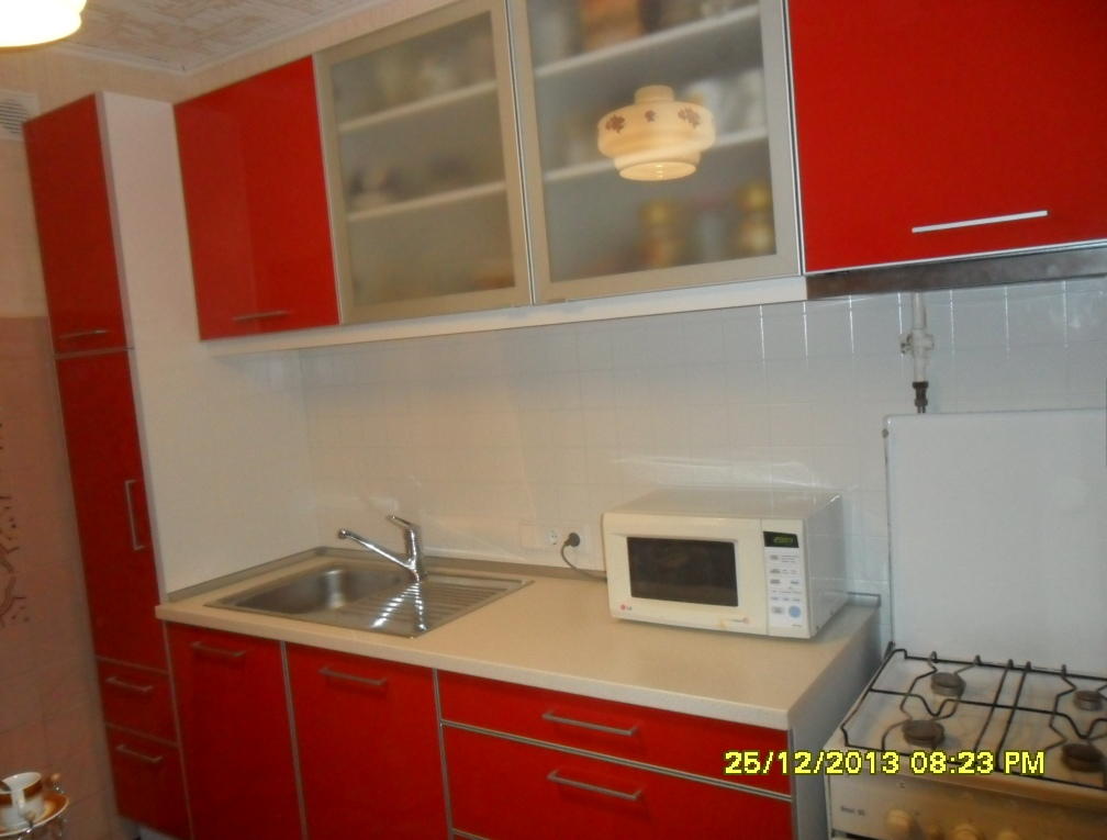

lemmy_km, если плоскость стены действительно ровная, то думаю, что угол проще и лучше "выровнять мебелью": подрезать примыкающий к стене край столешницы, закрыв его плинтусом. Или даже не подрезать - 1,5 см и так закроется. При необходимости и боковой край можно также подрезать, прикрыв его торцевой планкой, плиточным уголком или тем же плинтусом.image

У меня есть стена длиной почти 6 метров, она сама по себе ровная, но ...уходит ...на 1.5 сантиметра. Мне очень нужно вывести на ней угол 90 градусов со смежной стеной, потому что там будет стоять мебель и не хочется видеть щелей.
На длине 6 метров отступление от прямого угла в 15 мм - это совсем не много. Если одна из сторон мебели будет длиной 1 метр, то "плановая" щель окажется 1,5 мм, и она без труда убирается сборкой мебели. А если сторона мебели 600 мм, то щель и того меньше - в пределах 1 мм. Мой совет - не заморачиваться.
Сообщений: 139861
24.04.2026 в 10:57:19
lemmy_km написал 24.04.2026 в 03:35
Это пузо на длине 6 метров? Или угол тупой и короткий край столешницы в самом углу упрется, а на расстоянии 60 см от угла 15мм?
Нарисуйте план помещения....
Если ремонт идет - лучше бы вывести угол ровно.

24.04.2026 в 11:22:46
Спасибо всем откликнувшимся!
BV [ссылка удалена] 24.04.2026 в 10:57
![ссылка удалена]
Сообщений: 139861
24.04.2026 в 11:25:51
lemmy_km написал 24.04.2026 в 11:22
Классный план... Оооочень подробный)))) Мебель где? Двери, окна? Мойка....

24.04.2026 в 11:42:07
BV написал 24.04.2026 в 11:25
Классный план...
Обновил картинку в предыдущем посте
Мойка....
Это не кухня.

24.04.2026 в 11:48:08
lemmy_km написал 24.04.2026 в 11:42
не обновил... sheme2
