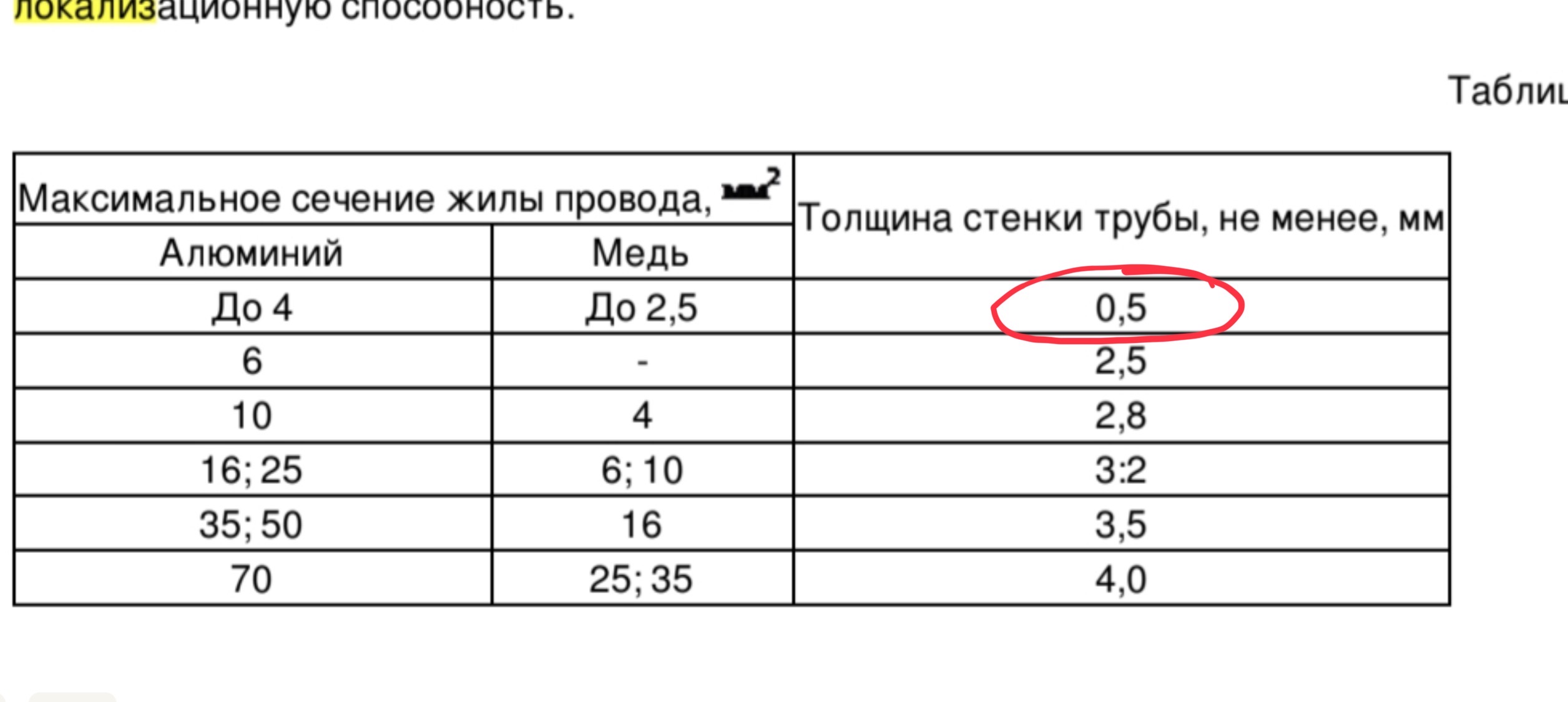

Возможно что и так. Однако, отсутствие знаний спецтерминов не мешает мне с умным видом участвовать в обсуждении, а вы хоть и знакомы с ними - но все без толку. IMG_3501 Итак, в таблице которую вы же и притащили - указана минимальная толщина стальной стенки. Это больше чем толщина гофры - но гораздо меньше любой ВГП. Я нашла минимальную толщину электротрубы 0,8. Но тот кто составлял эту таблицу (если это не вы) - то наверное отталкивался от существующих труб. Что бы там не было - трубу со стенкой 0,5 или 0,6 можно использовать. Осталось только понять - зачем? Если автоматика защищает кабель - то почему должна прогореть труба? Второй вопрос - я много раз сталкивалась с проложенными трубами электрики по кирпичу и бетону. Неужели исключительно против грызунов?
Можно. И у меня был простой практический вопрос:
BV написал 08.05.2026 в 14:20
Можно ссылку на такие трубы?
Потому как электротехнические стальные трубы со стенкой 0.6 я не встречал. А тот, кто составлял таблицу мог отталкиваться просто от толщины металла не применительно к ассортименту труб, а исключительно по критерию "прогорания". Кроме того, чем тоньше стенка трубы, тем сложнее ее гнуть без заломов. Но... тут частично решаемо применением поворотов.

BV, но металлогофры выпускают и продают - совершенно легально. А может быть такое, что норматив по толщине стенки относится только к гладкой трубе? Очевидно же, что гофра обладает большей стойкостью к прогару при одинаковой толщине металла - расстояние и геометрия. Выше я приводила текст, где прямо таки сказано что гофра не нормирована по толщине. Может и не должна?

См когда появились нормы, и когда в РФ стали активно применяться защитные устройства кроме защиты по току - УЗО, AFCI. УЗО то далеко не везде стоят, AFCI практически редчайшее исключение, а проза жизни такова "чтоб автомат не выбивало - поставим автомат номиналом побольше".... увы... То есть нужна и защита...

2,3,4 - очень сомнительно. УФ в помещении?? При пожаре выгорит все, механические повреждения - это как? Вот у меня дома проводка - совсем без стальной трубы, никаких механических повреждений. На производстве - все в пластиковых трубках и кабельканалах, никаких повреждений, странно. От людей - что мешает идиоту разрезать трубу автогеном или болгаркой или лазером? Ворье - трубу украдут вместе с проводом. Труба в любом случае не помеха.
BV написал 08.05.2026 в 22:11
См когда появились нормы, и когда в РФ стали активно применяться защитные устройства кроме защиты по .....
Пожалуй да. Получается труба - архаичное решение, ничем сегодня не оправданное. За исключением случаев не-жилых помещений, производственные или спецназначения. Но тут свои правила и свой проект. Тема все-таки про загородный дом.
