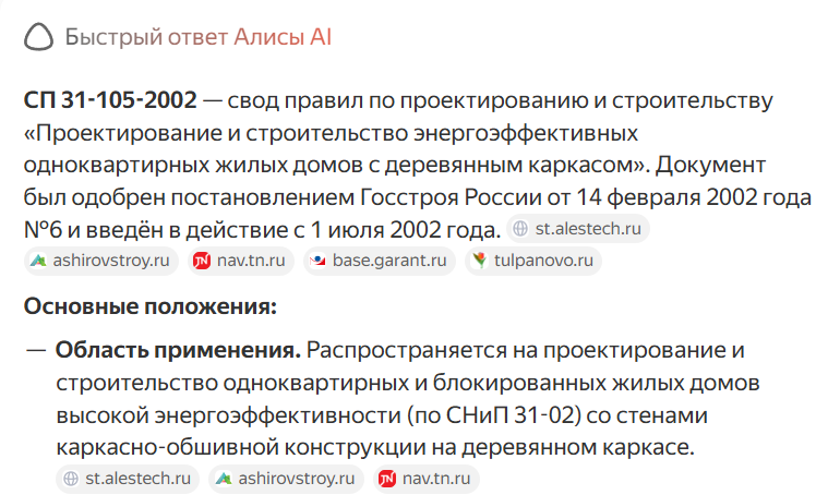

ПУЭ 7.1.38
СП 31-105-2002
2026-05-06_06-23-34

AndyMirror написал 06.05.2026 в 01:02
ПУЭ 7.1.38
Осталось определиться с применимостью главы 7.1 к индивидуальным жилым домам до трёх этажей.

ВТБ! написал 06.05.2026 в 08:28
Там про перегородки вообще. И снип по каркасникам (Radio дал скан) труб не требует. Всё как обычно, кто в лес кто по дрова.

AndyMirror написал 06.05.2026 в 09:44
Не "вообще", а вся глава про многоквартирные жилые дома с общими коммуникациями. Включая и каркасные, если они многоквартирные. За вычетом блокированных с раздельными коммуникациями.
