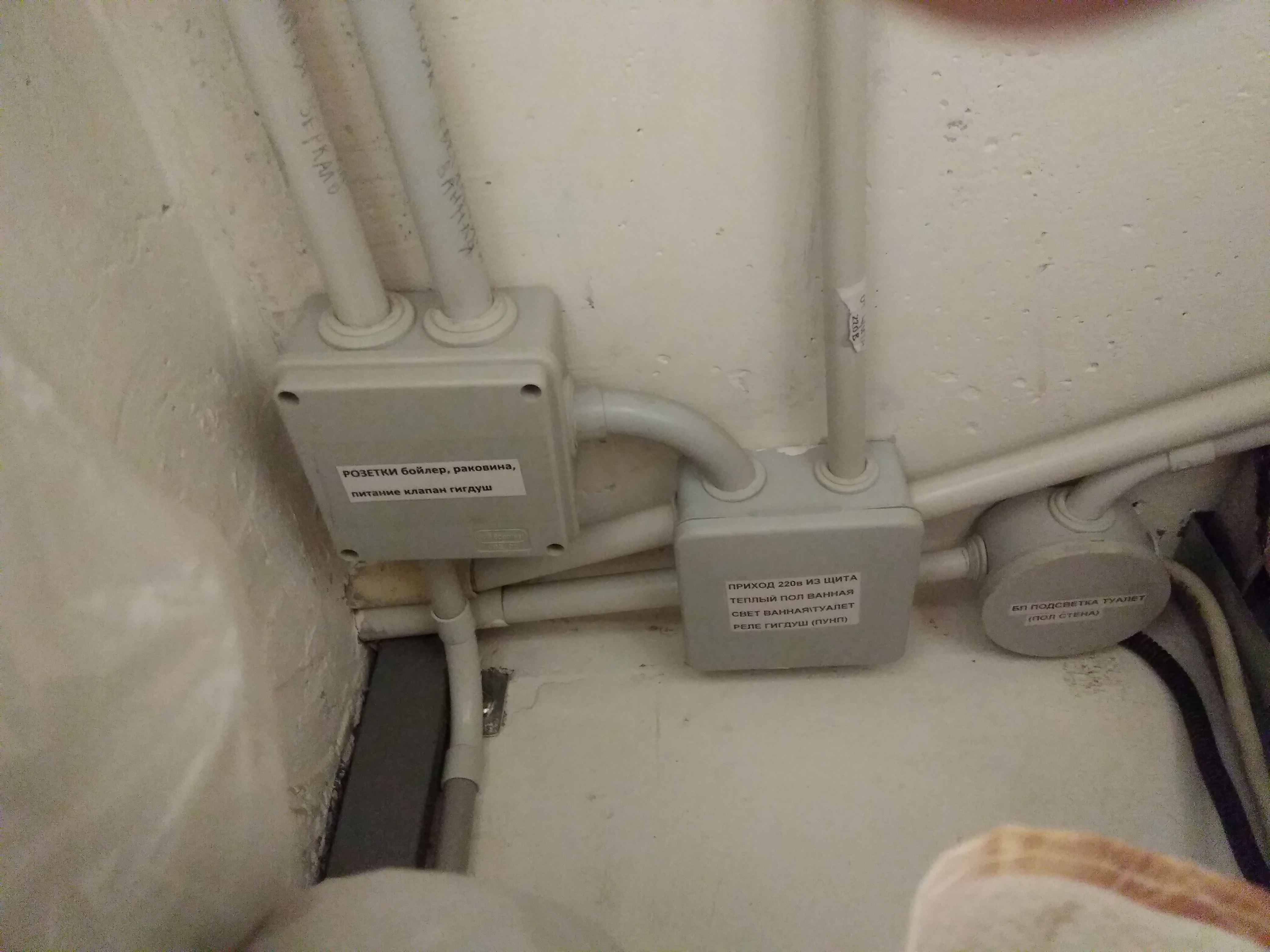

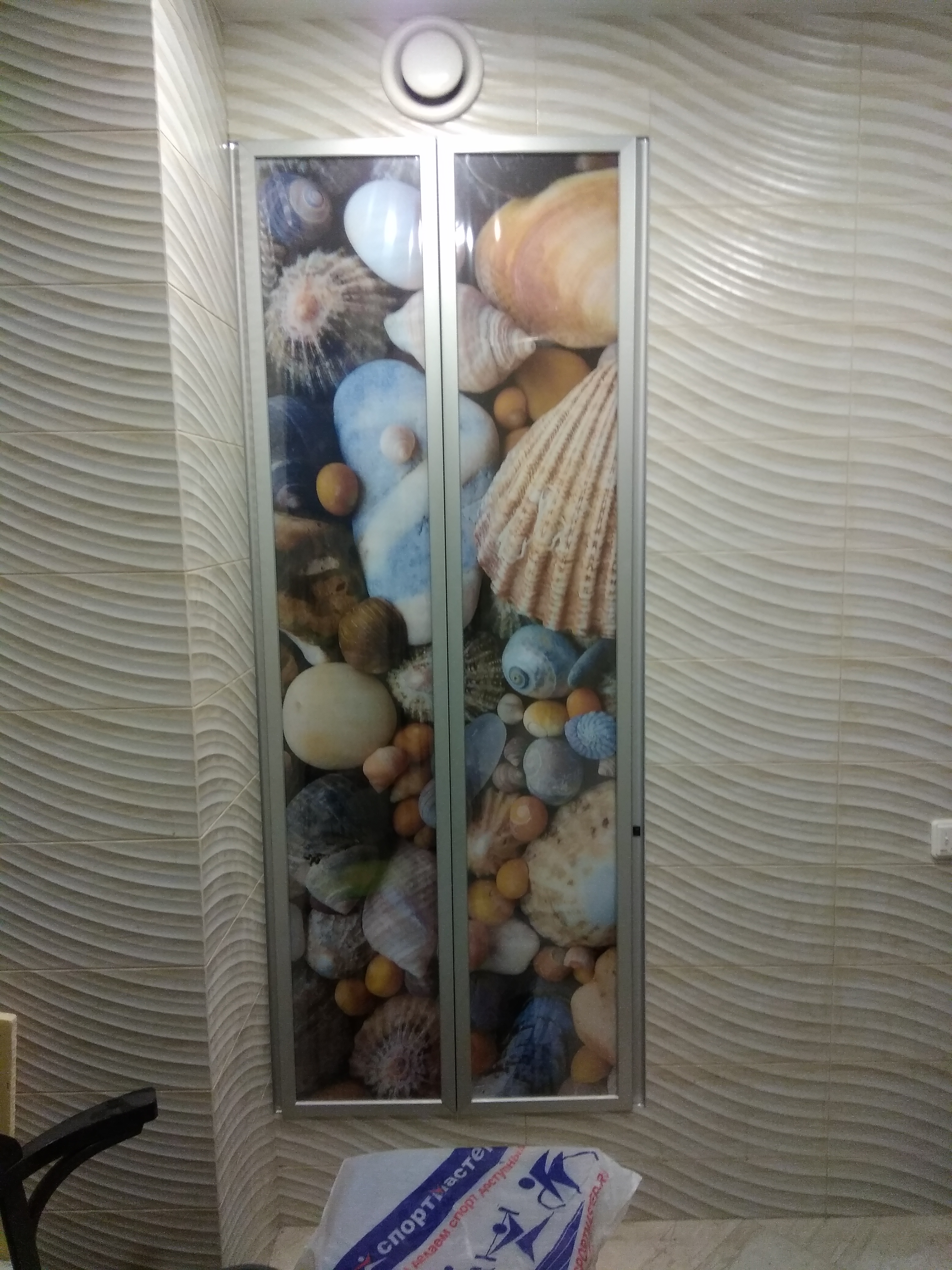

05.05.2026 в 01:22:01
Radio написал 04.05.2026 в 21:50
Как у вас организованы распайки, установочные коробки, вводы в них?
От болтологов не дождешься. Как было заявлено, оне не Волочковы. Я показывал IMG_20251220_195403это шкаф в ванной. За этими дверками IMG_20251220_195823
