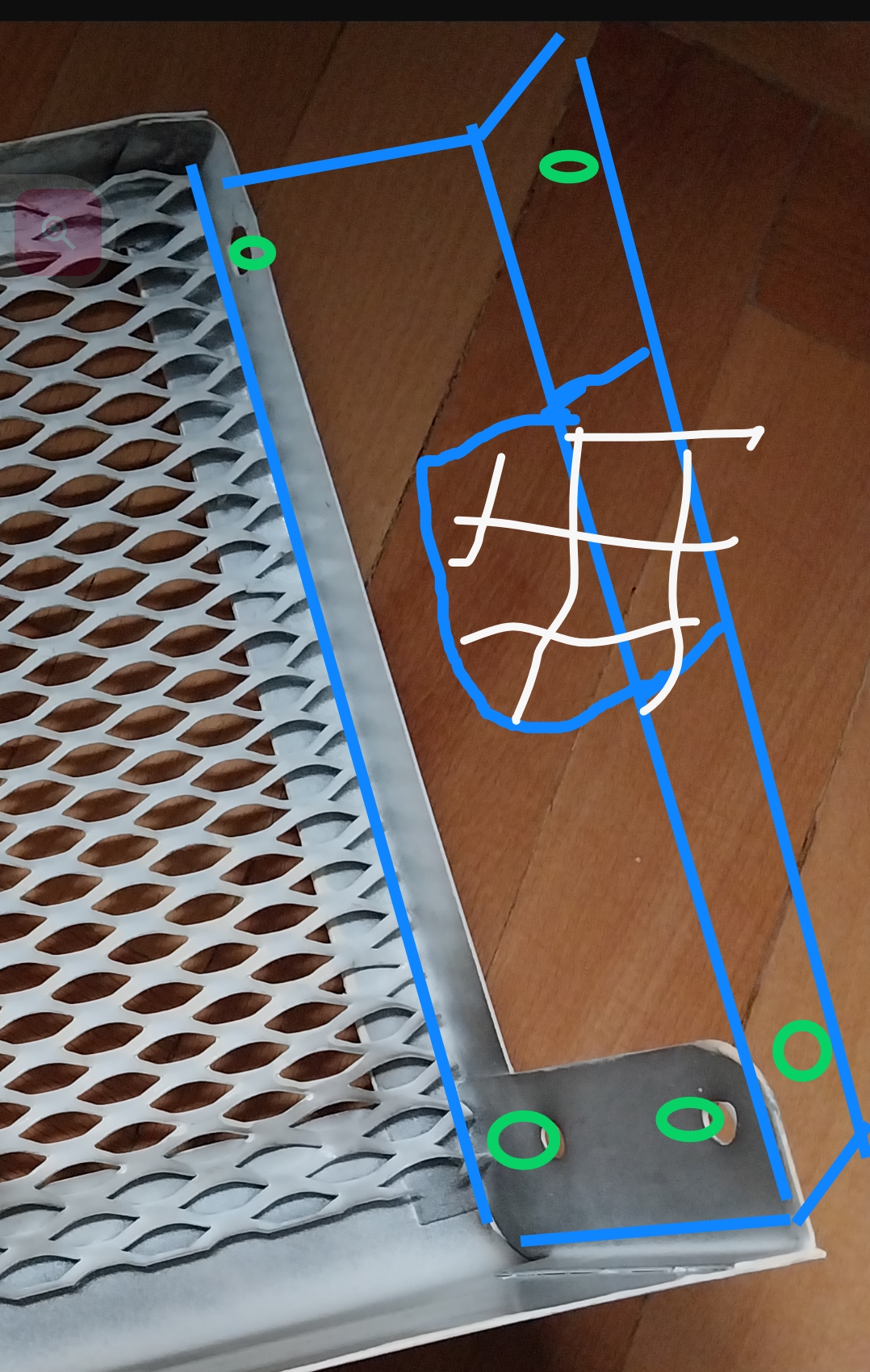

zigmund написал 27.04.2026 в 17:47
В том то и дело у них нет взади отбортовки
Если делать совсем по уму - то крепятся они на пластины по бокам радиатора, на три штатных отверстия. Отгиб пластины - на 2 точки к стене. Низ экрана на уровне низа радиатора - тогда воздух будет нормально заходить снизу и выходить через верх решетки.
И эстетика - бока закрыты.
Screenshot_20260428-135138 Белым - вырез в пластине с той стороны, где трубы подходят.

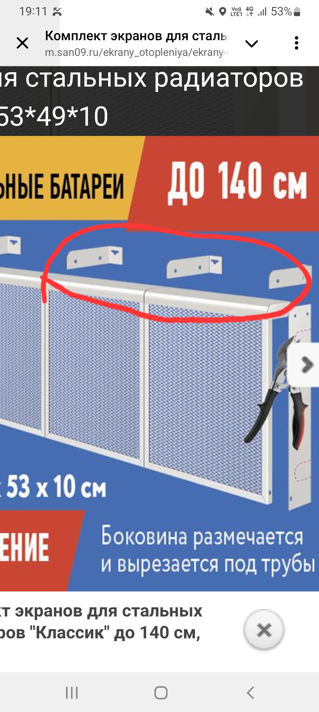

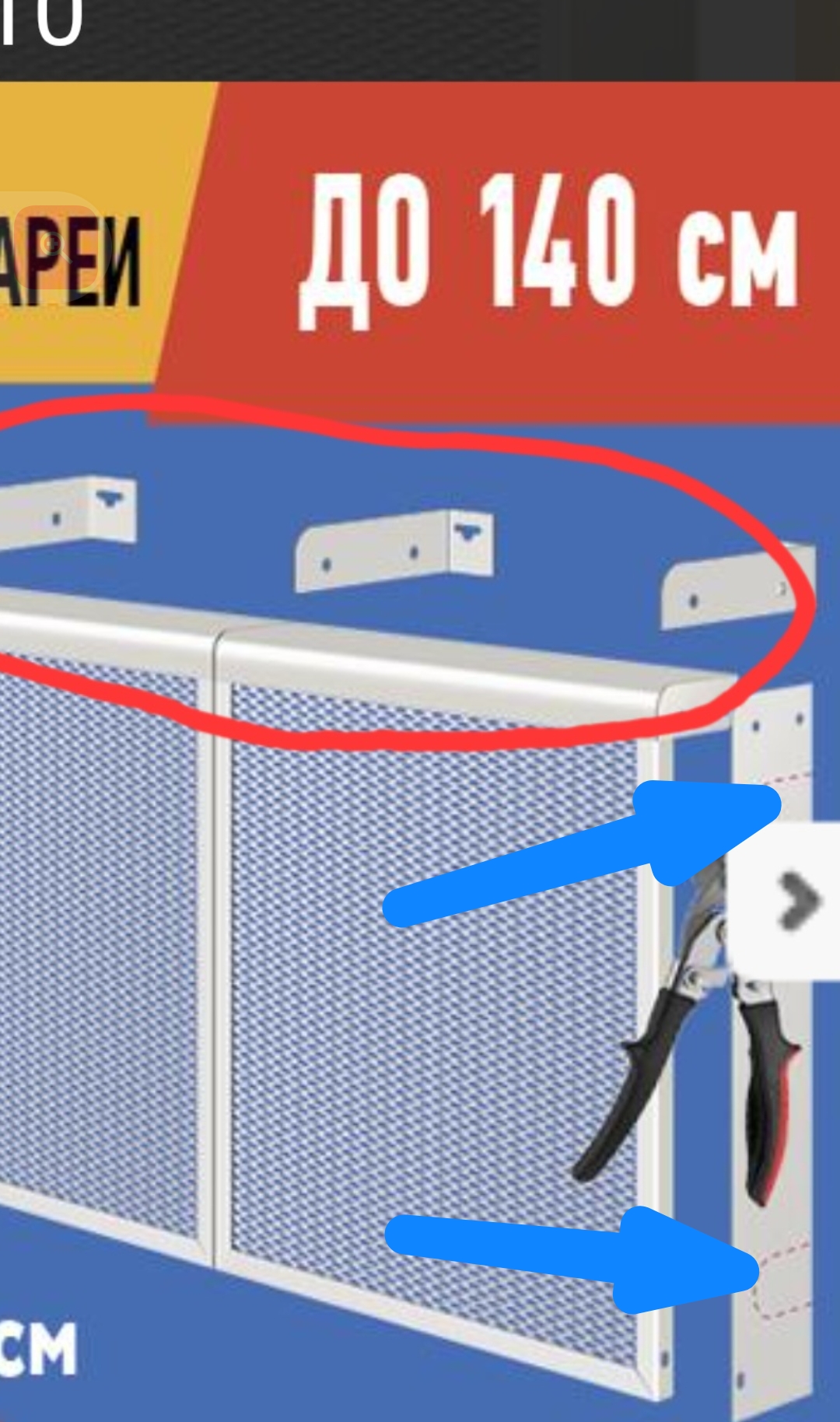

zigmund написал 26.04.2026 в 19:13
Получается типо такие кронштейны нужны?
Вот на вашем скриншоте...
Screenshot_20260428-135955
Синим - боковые пластины
То что предлагает производитель на фото тоже можно. (Но тут кронштейна между секциями экрана крепятся - щели будут.
Все собирается вместе с кронштейнами, а потом вешается на г образные костыли в стене. Или шины, как Саня предложил. Не обязательно чтобы костыль попал в дырочку кронштейна.
В целом - не те вы экраны купили. Штатные, родные без танцев и плясок крепятся на шины - и это намного проще, и сами экраны работают лучше.

28.04.2026 в 14:21:14
BV написал 28.04.2026 в 14:10
Вот на вашем скриншоте... Синим - боковые пластины То что предлагает производитель на фото тоже .....
Спасибо, заказал я такие кронштейны.Screenshot_20260426-191107_Telegram
