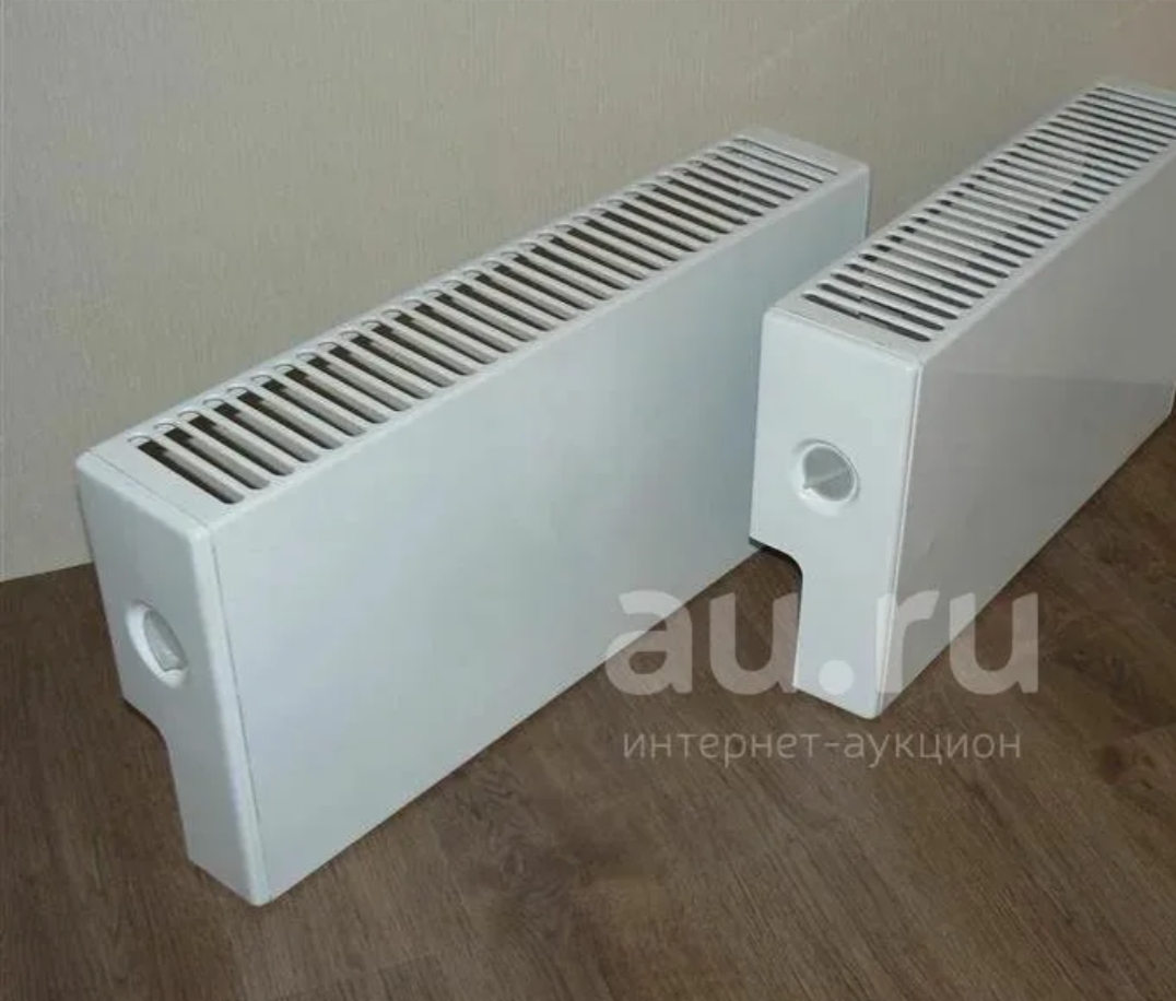

zigmund написал 26.04.2026 в 19:13
Получается типо такие кронштейн нужны?
Нет. Типо такие экран нужны:image

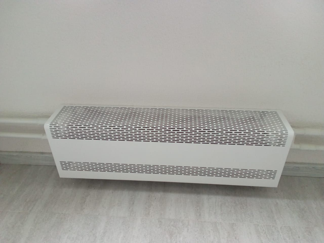

zigmund написал 26.04.2026 в 20:16
Спасибо- я понял идею.
Кажется, не поняли. :(
Решётчатыми экранами закрывают радиаторы - отопительные приборы, которые отдают значимую часть тепла за счёт излучения - радиации. А у Вас конвектор, ему нужны сплошные экраны, чтобы возникла тяга - конвекция. Желательно повыше.
Сообщений: 137219
26.04.2026 в 23:57:04
Получается типо такие кронштейны нужны?
Типо такие экраны... Screenshot_20260426-235506

27.04.2026 в 05:40:49
BV написал 26.04.2026 в 23:57
Спасибо. На самом деле в комнатах зимой очень тепло с крышками , которые есть сейчас. А вот на кухне зимой холодно - но это из-за торцевой стены, вот на кухне думаю надо заменить экраны на те, как вы написали.

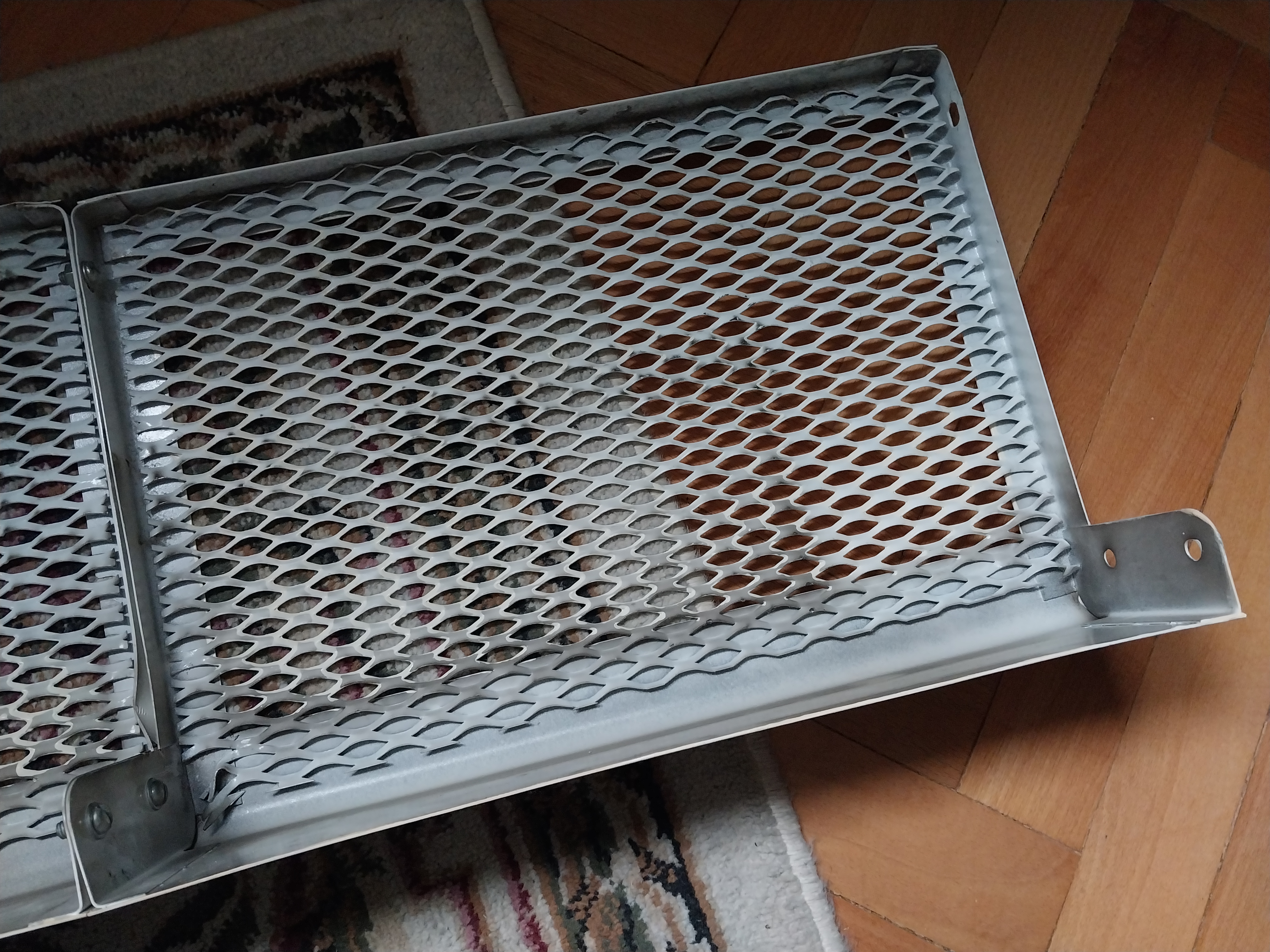

zigmund
zigmund
Регистрация: 16.07.2015
Сообщений: 326
27.04.2026 в 17:47:25
sanya1965 написал 27.04.2026 в 17:09
И к тех и у этих сзади есть отбортовка. Ее и крепить на шину.
В том то и дело у них нет взади отбортовки20260426_153650
