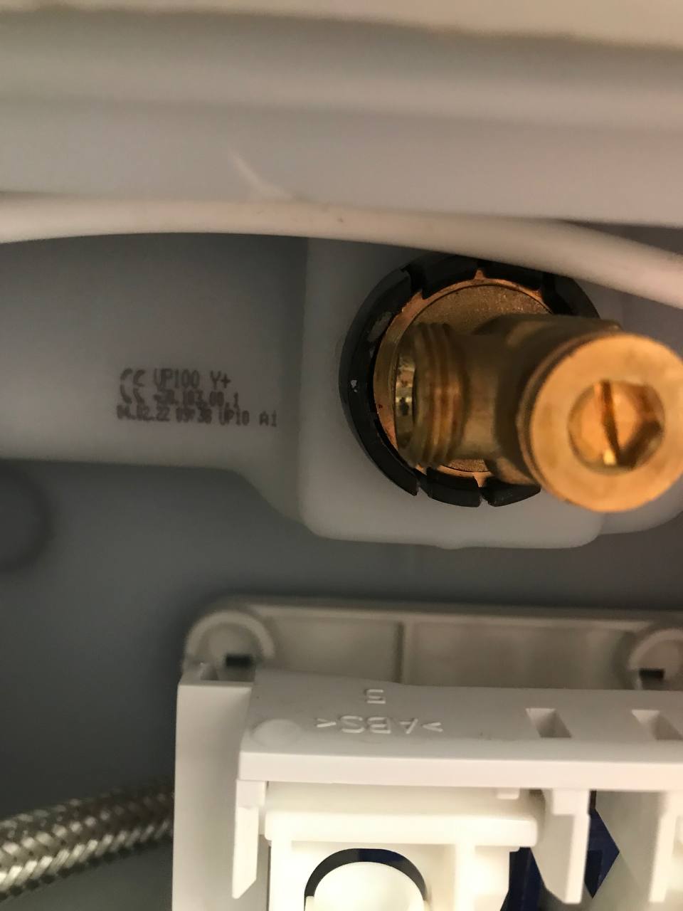

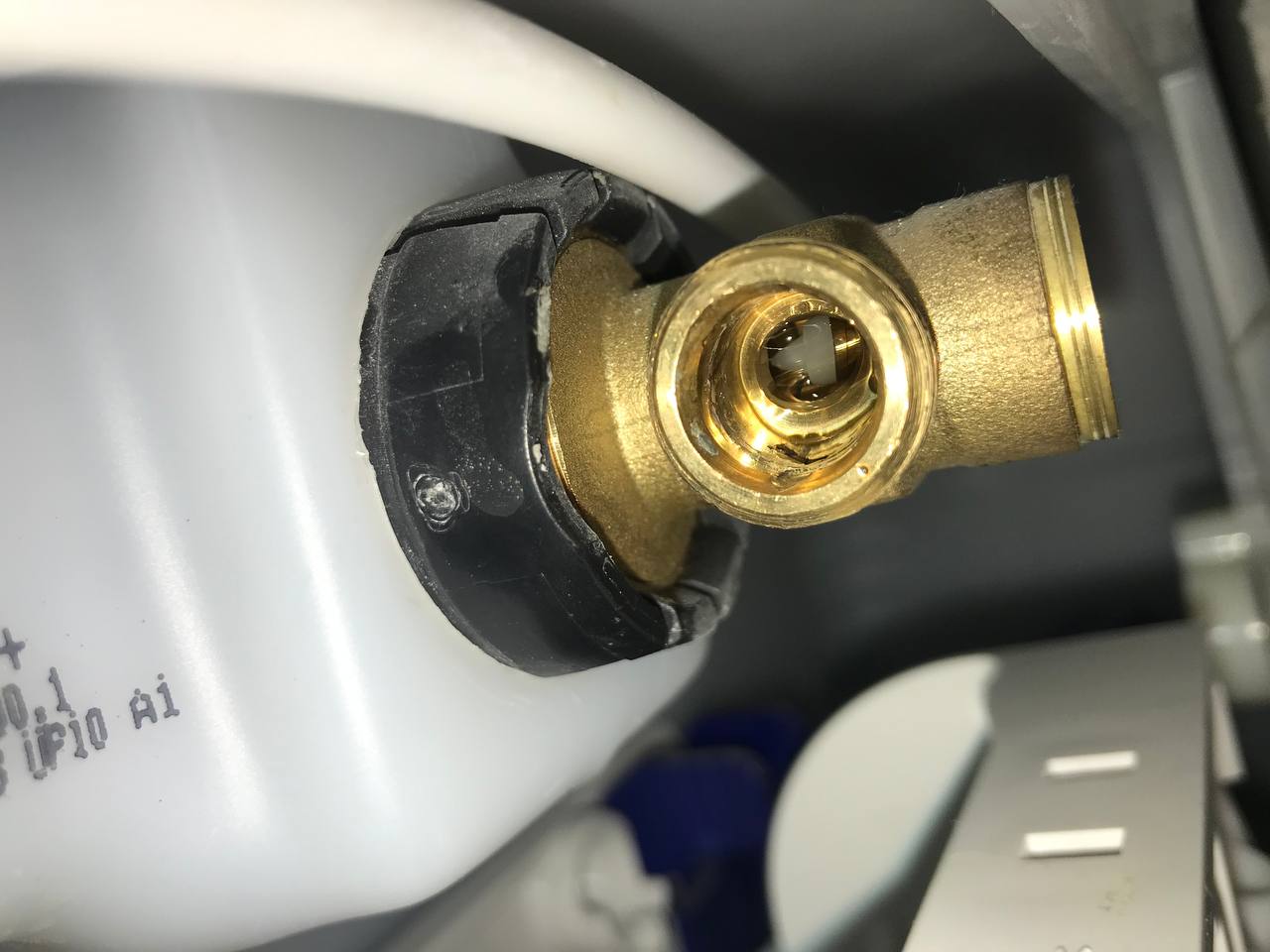

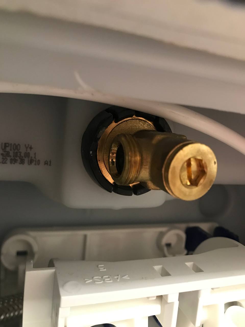

Здравствуйте.Имеется инсталляция Geberit Duofix Delta 458.103.00.1 Её особенностью является возможность скрытой подводки воды к "умному унитазу". Подключение штатно подразумевается к отводу запорного крана.Сейчас туда выведена трубка 1/4. ![ссылка удалена]Далее планировалось поставить специальный тройник Geberit 241.900.00.1, а трубку подключить через тройник к резьбе 3/8. ![ссылка удалена]Однако оказалось, что тройники Geberit закончились.Я планирую купить аналогичный тройник с резьбой 3/8. ![ссылка удалена]Но сантехник сказал, что просто 3/8 не подойдёт, нужна какая-то особенная резьба, но название он почему-то не вспомнил.По каким параметрам нужно подбирать тройник?

Место подключения photo_2026-04-27_00-03-56Тройник Geberit 241.900.00.1 photo_2026-04-27_00-03-52

MrGluck написал 27.04.2026 в 00:22
Не резьба, а фитинг с конусом как вот тут: Screenshot_20260427-005755
Чтобы понять - снимите трубку и посмотрите, где резинки Screenshot_20260427-014619и как выглядит место, куда она подключается.

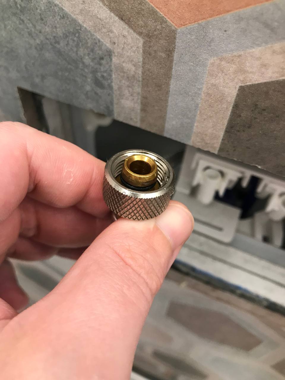

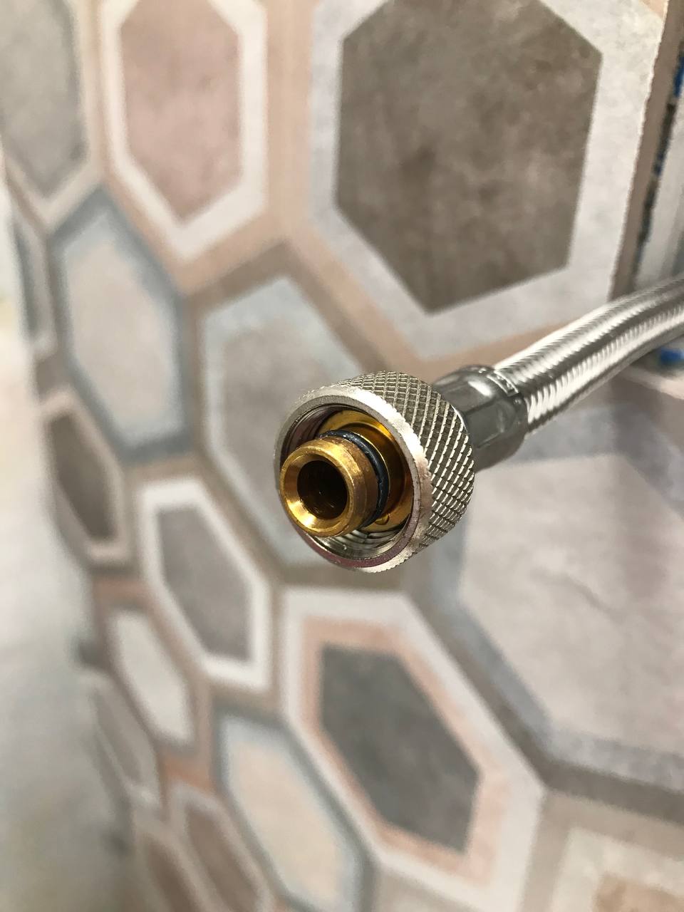

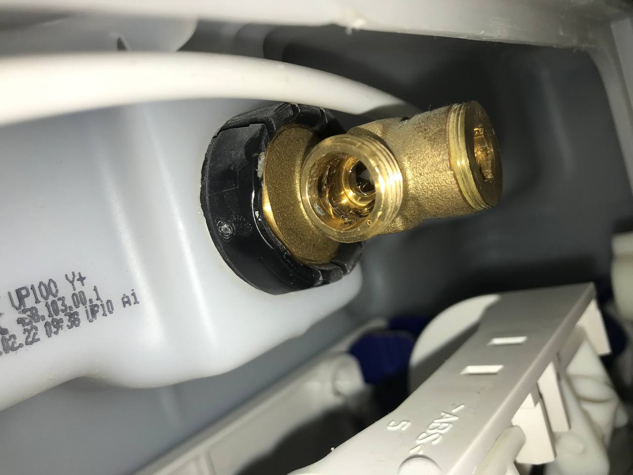

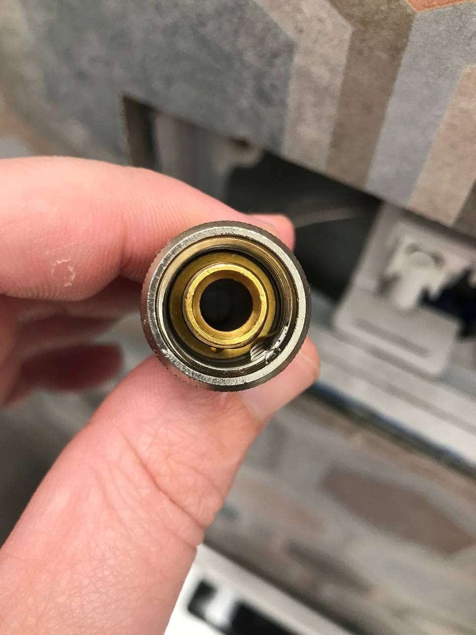

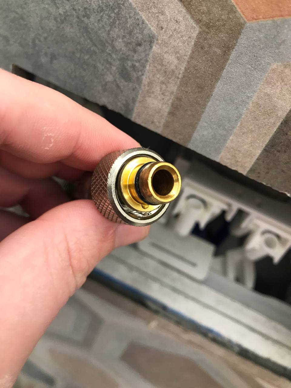

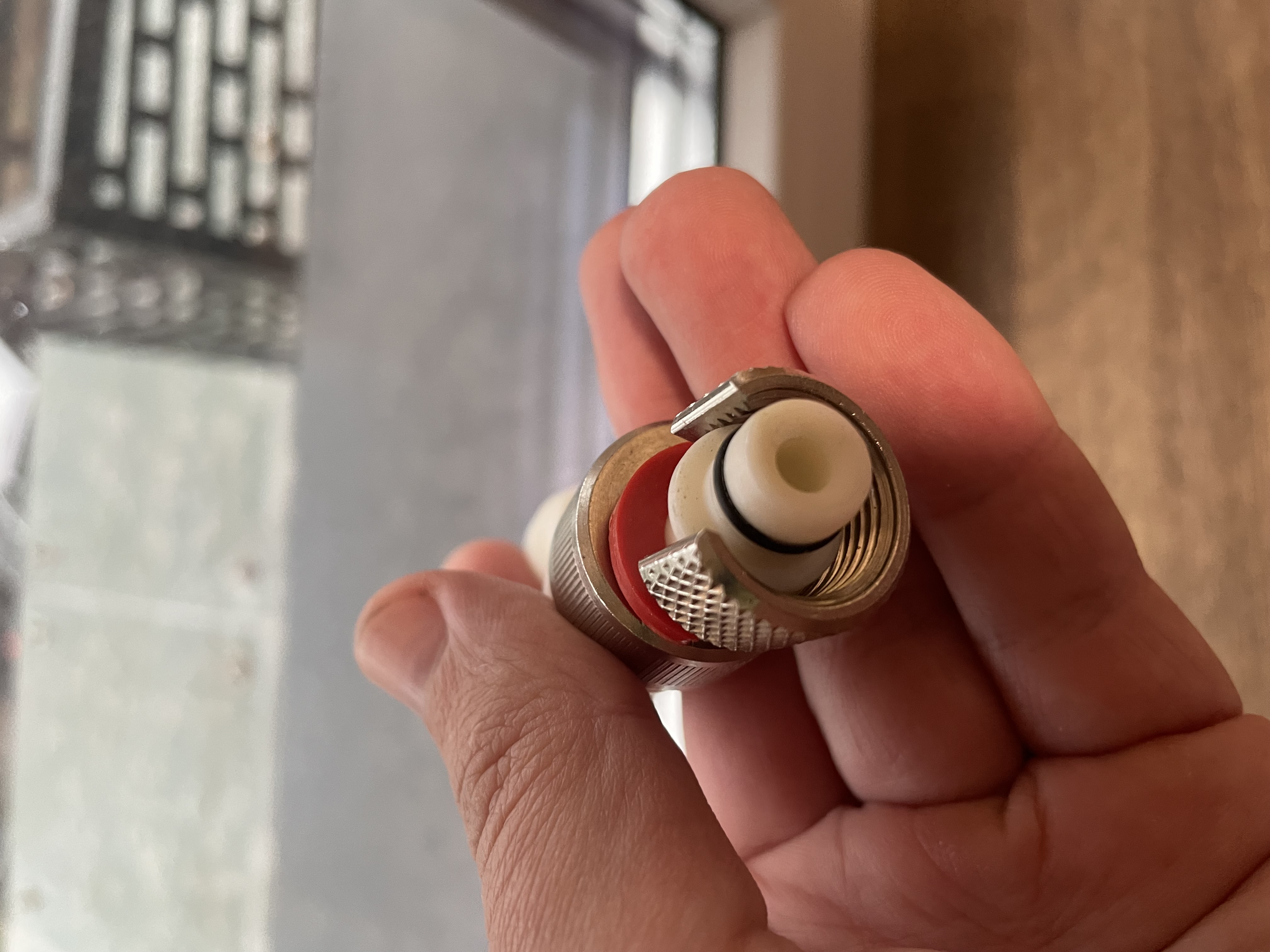

Вроде бы резьба прямая. Но не ясно как найти чтобы помимо резьбы внутренний размер отверстия совпадал с уплотнительной резинкой photo_2026-05-25_12-00-04photo_2026-05-25_12-00-05photo_2026-05-25_12-00-07photo_2026-05-25_12-00-09photo_2026-05-25_12-00-10photo_2026-05-25_12-00-12photo_2026-05-25_12-00-13photo_2026-05-25_12-00-15

MrGluck, не проще ли вместо поиска детали "из авиастроения" перед вводом врезать обычный тройник и от него вести любым доступным способом подводку к "умным" частям унитаза?
Естественно.

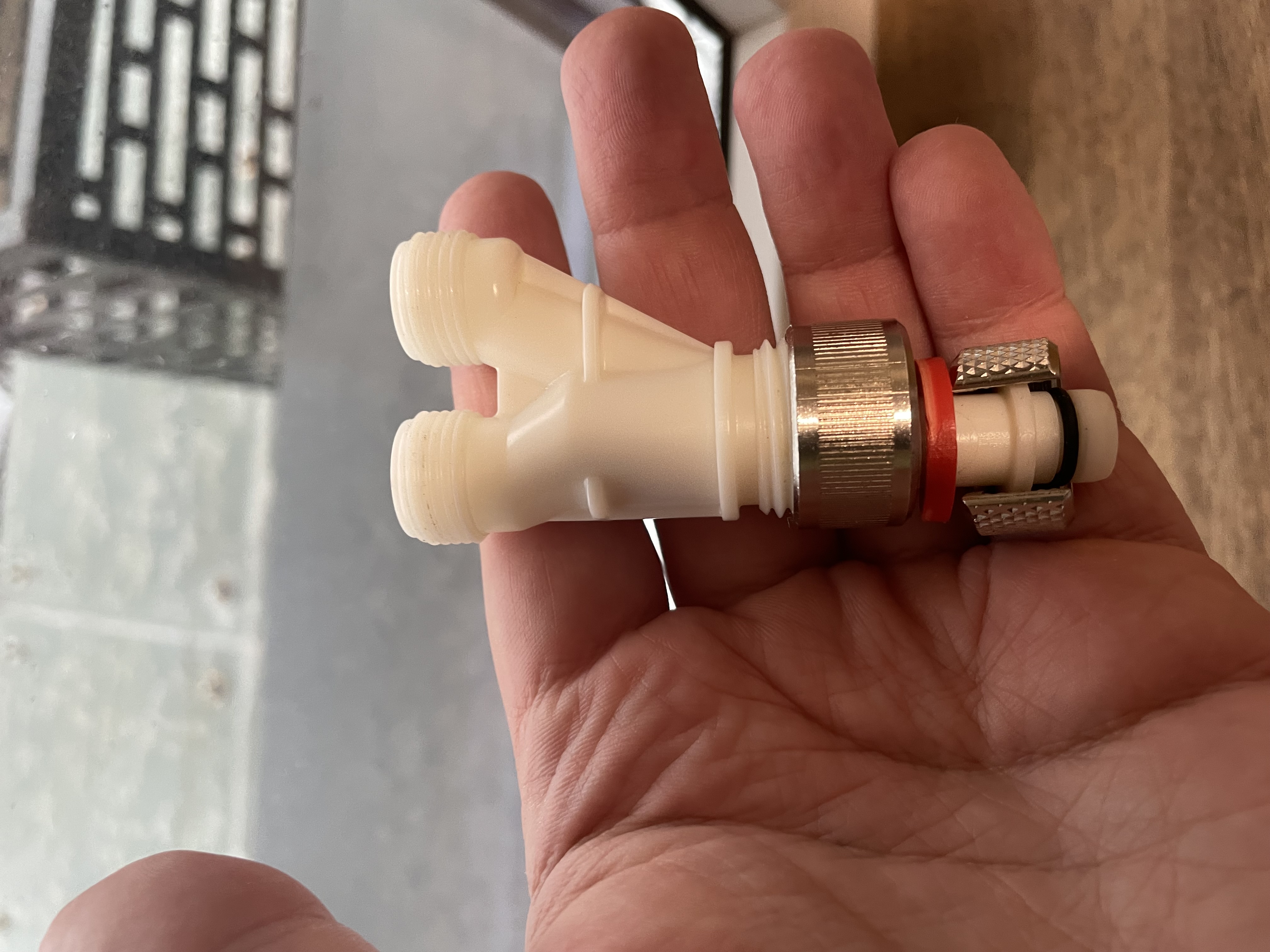

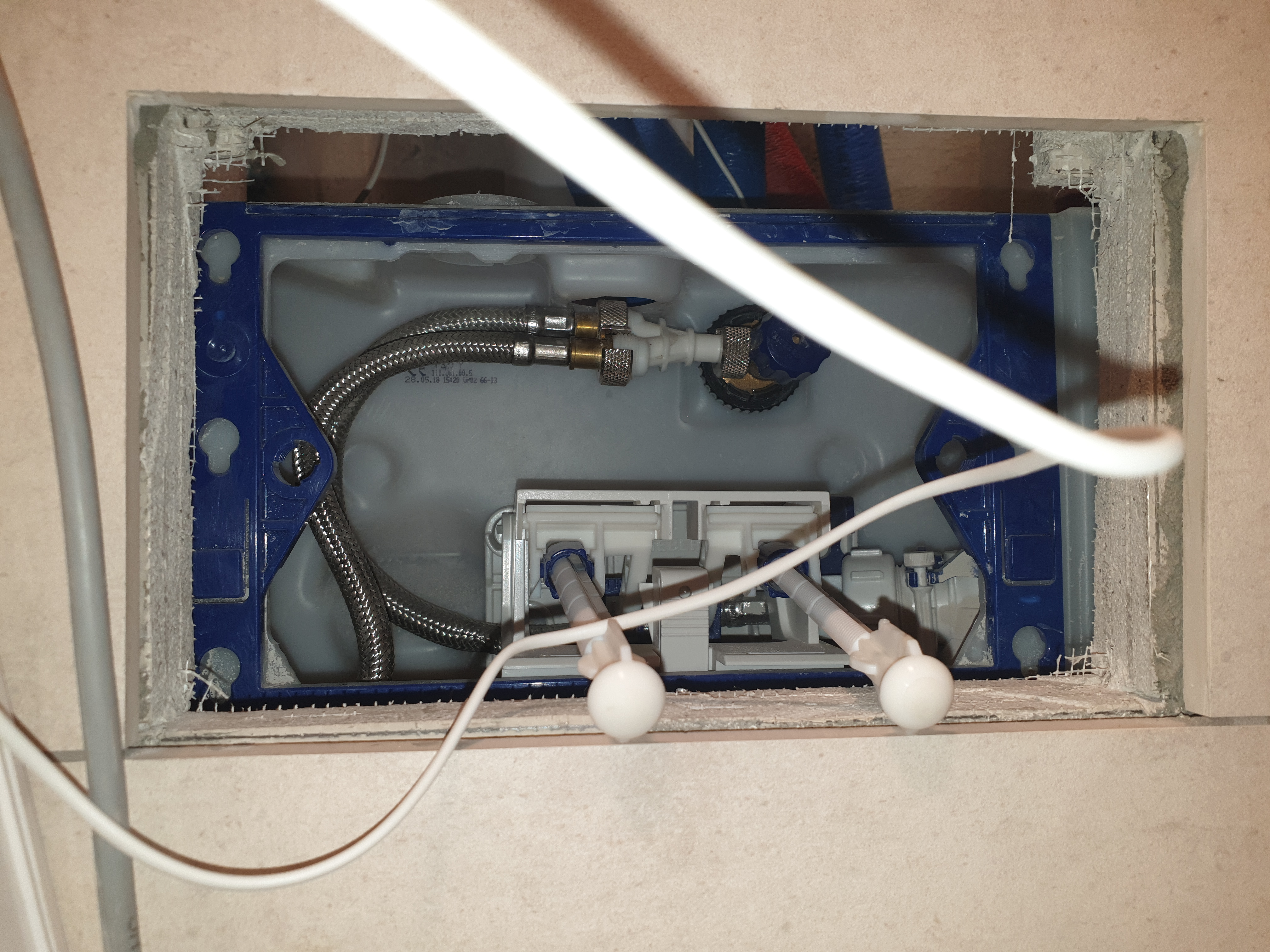

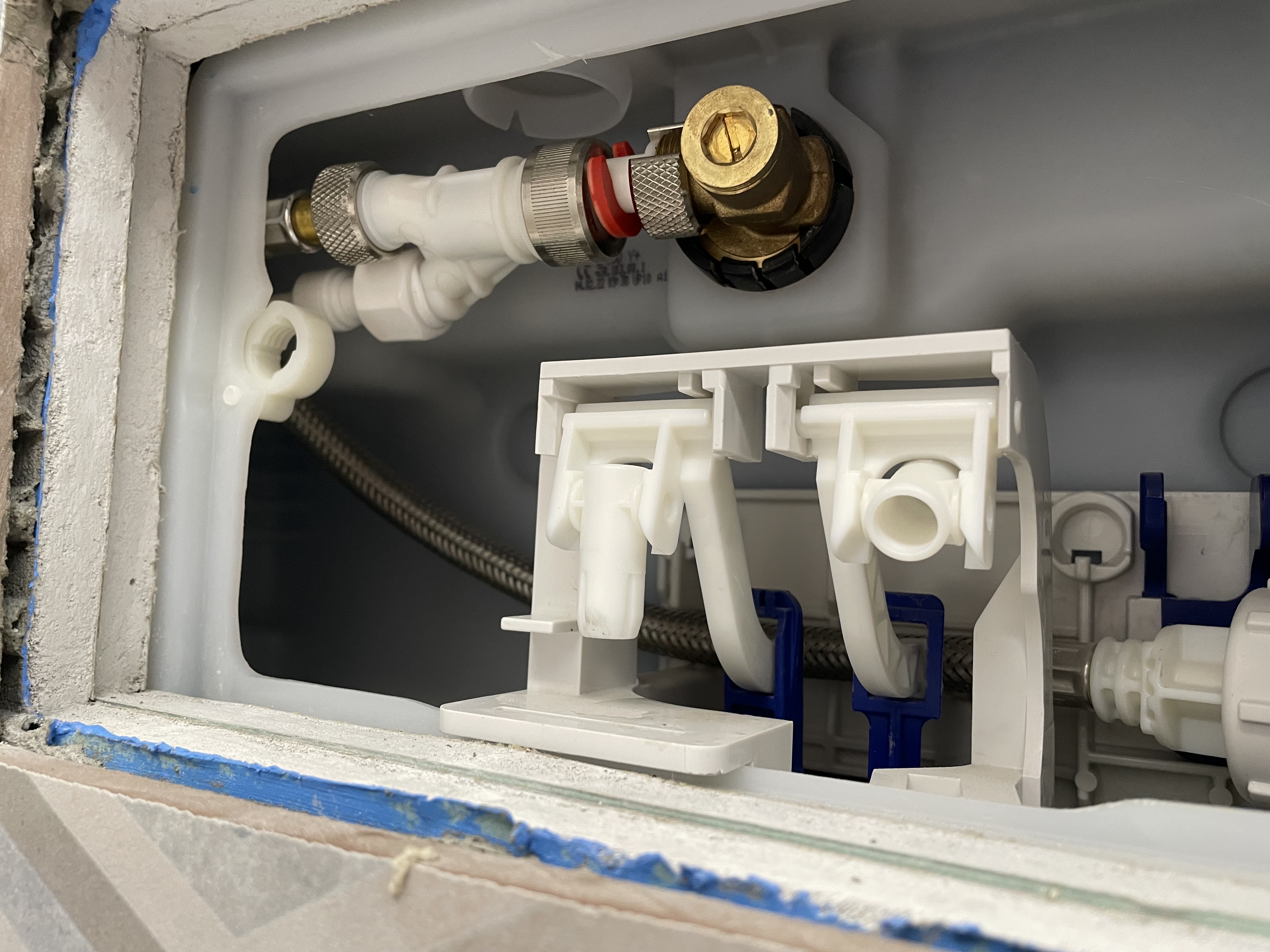

В итоге вылез вариант на авито с оригинальным тройником. Поставил его (на трубку воды обычный переходник). Всё заработало. Но если кто будет искать, нигде таких больше нет. В магазинах поставок нет, разве что заказывать из-за границы, либо брать в составе комплекта 250.005.00.1 с трубками по неадекватной ценеIMG_6566IMG_6567IMG_6741

MrGluck,  все верно, тройник подходит только оригинальный.

Уплотнение трубки здесь не по резьбе 3/8, а по конусу: резинка и цанга под наружный диаметр трубки. Обычный тройник с внутренней 3/8 даст резьбу, но не то посадочное место. Либо родной тройник этой инсталляции, либо обычный тройник до запорного крана и отдельная подводка к умному блоку. Если оригинал уже стоит и сухо, лучше не трогать.
