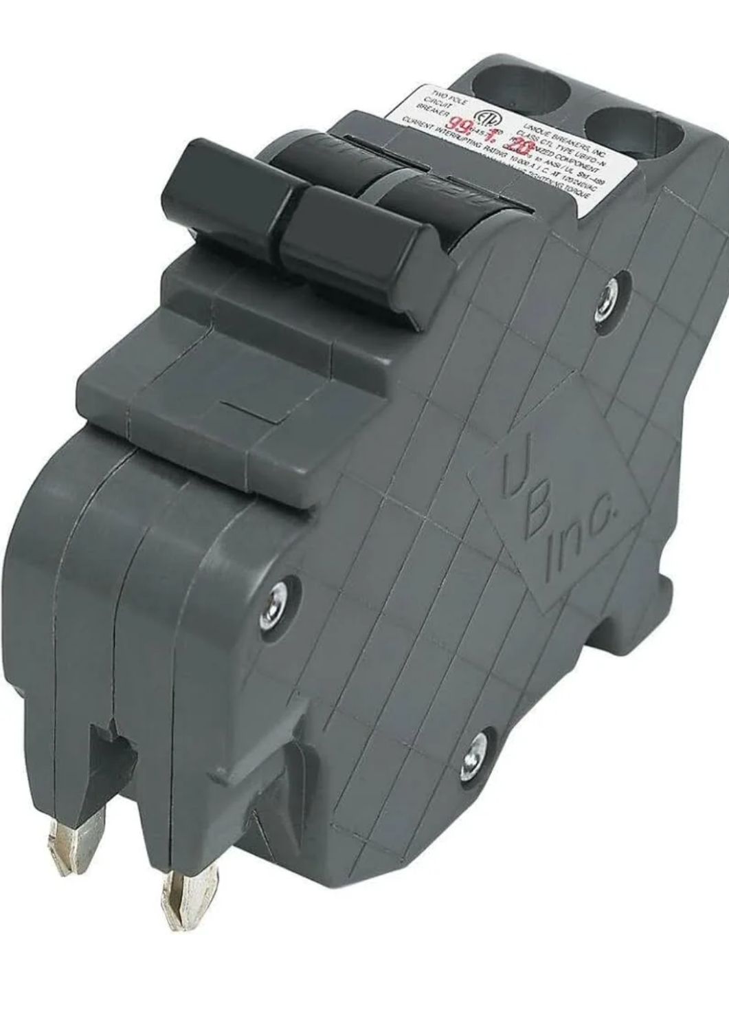

Если её предусмотреть и подготовить заранее, то терпимо.
Если доводить до маразма....
Можно доработать - установить колодку и сделать втычные контакты, примерно как здесь Screenshot_20260430-130618 Можно использовать спасенный многополюсный переключатель и второе реле - в холодном резерве.
Далее... фантазировать и усложнять можно до бесконечности, вплоть до использования контроллера с ИИ для определения неисправностей и ввода резерва.

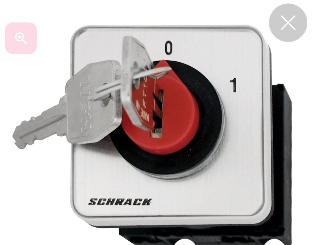

Например, просто воткнуть вместо Welrok LN автомат или ВН не получится.
Что же этакое вам помешает воткнуть 1П автомат, да и 2П тоже?
Или сделать сразу в щите вольтметр (для понимания что в сети) + заранее рядом вот такой байпас: Screenshot_20260430-134243 плюс контактор.

BV написал 30.04.2026 в 13:44
Надо достаточную длину перемычек заранее предусмотреть.
