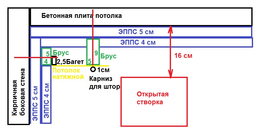

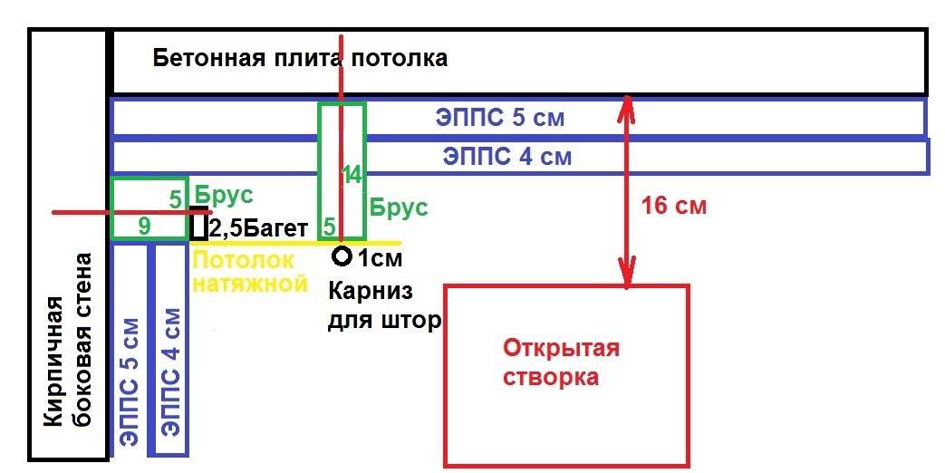

Я немного не понимаю, как закладные бруски крепятся.
sanya1965 написал 06.05.2026 в 21:42
Для сушилки хватит 20мм доски. Все что собираетесь считать, уже придумано, смонтировано, и служит много десятков лет. Для багета бруски от 25мм, под саморез 20.
Это как? Я пока представляю это как-то так. Крепление закладных брусков через 1 слой ЭППС. Или так ненадежно? И надо напрямую бруски больших размеров крепить к плите потолка и кирпичной стене? Сами листы ЭППС только на клей-пену И то по потолку 4см+4см ЭППС придется видимо делать, что б запас был 1 см. Т,к. на этой схеме впритык, Расстояние же бетонной плиты потолка до открытой створки 16 см. Но уточню еще каков радиус шуруповерта, и размер багета. Сушилка не входитСхема утепления стены и потолкаСхема утепления стены и потолка 2

  5. Бруски нельзя крепить через Эппс, будет портак. Смочить, нанести пену, прибить к бетону. Потом при примыкании Эппс тож смачивать, и тщательно пенить.

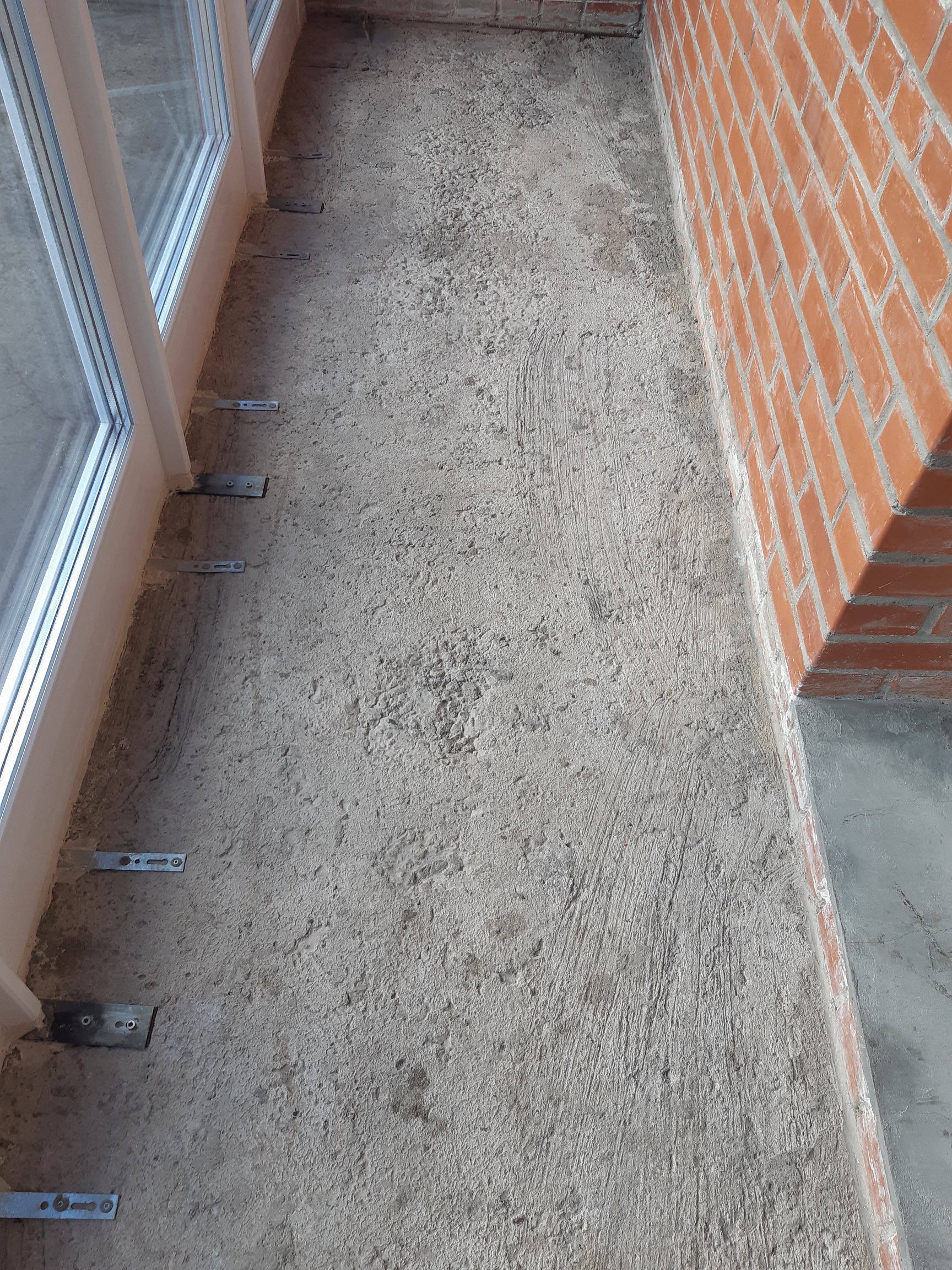

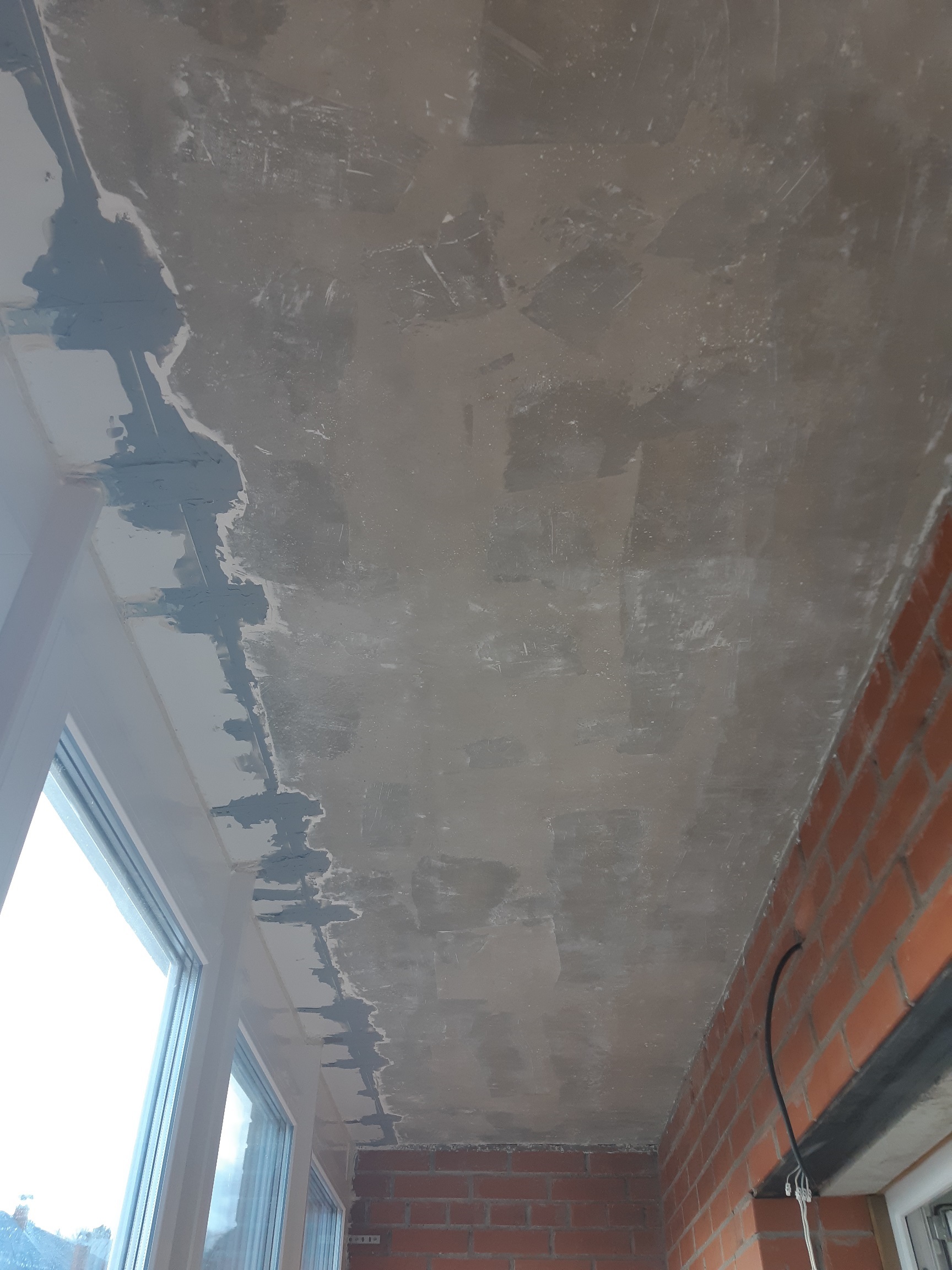

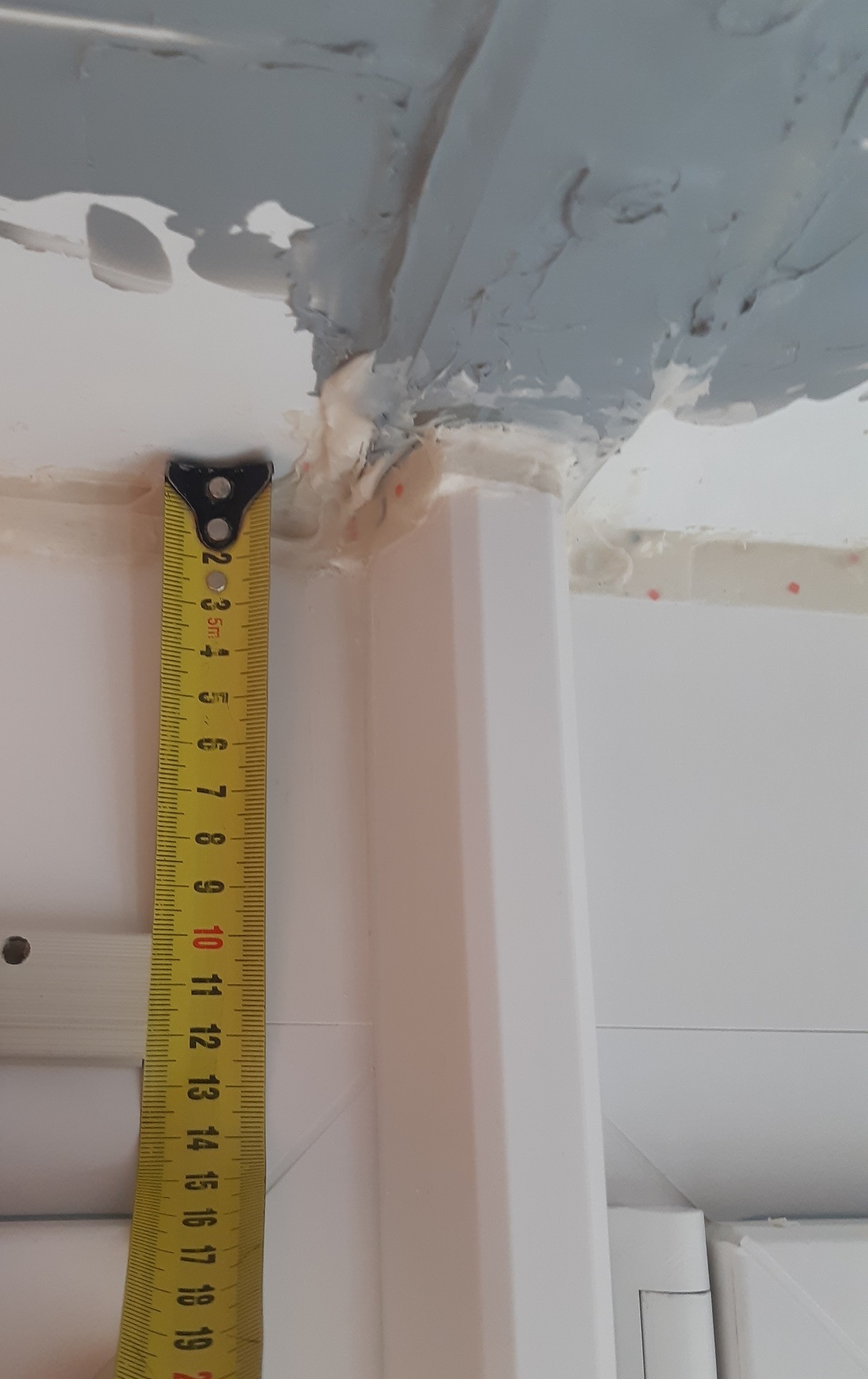

Отмыл потолок, сделал фото. Точно измерилПлита полаПлита потолкаИзмерения
