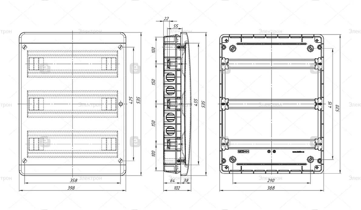

Фото стенки со щитком с приложеной рулеткой. Далее рассматривать (с помощью форума) варианты трехрядых. image

Щиток двухрядный шириной 23,6 см
Самый узкий трехрядный шириной 29 см Стена шириной 26 см вместе со штукатуркой откоса ))

pool написал 04.05.2026 в 12:48
ТС, Вы писали, что у вас стоят три щита. Вместо трёх, я бы их демонтировал и поставил бы один и повыше, чтобы не мешал.
Пока стоит один щиток, в теме выше в качестве одного из вариантов решения посоветовали поставить 3. Повыше не нашел с такой шириной 23,6 см, поэтому было предложение поставить несколько.
