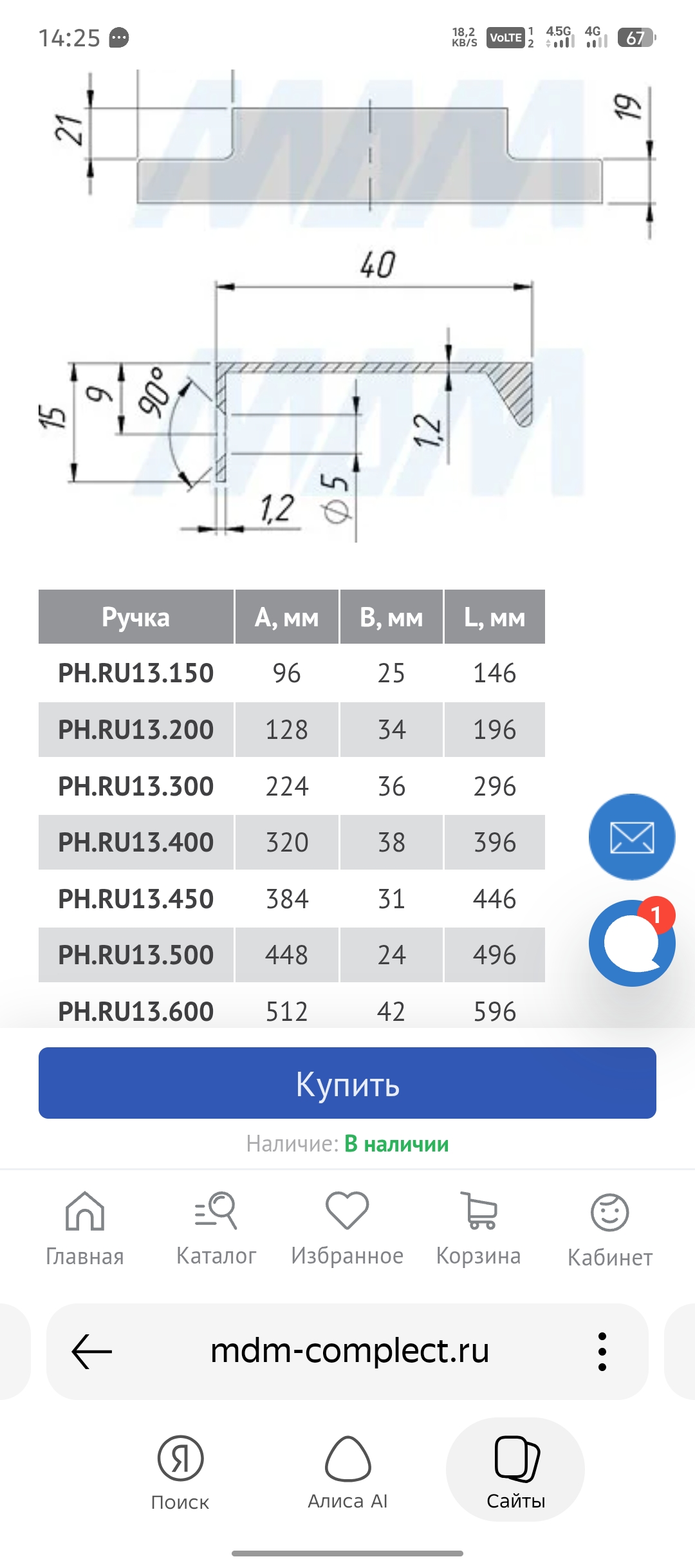

Вадим ну вы то известный ювелир. Вам, уверен, и на 0,47 мм пустяк отрегулировать.
Пусть ТС отрегулирует на 0,5 мм - этого будет достаточно.
Спикер
Спикер
Регистрация: 13.12.2023
Сообщений: 368
05.05.2026 в 14:26:36
Вадим М написал 05.05.2026 в 13:54
Уверены что достаточно?1000117341

Да по месту всё смотреть надо. Чего гадать-то?
sanya1965
sanya1965
Регистрация: 15.10.2007
Сообщений: 21909
05.05.2026 в 15:12:26
ЛДСП стабильно по размерам невзирая на влажность. Сейчас 4мм, 2 ручки по 1мм, на зазор остаётся 2мм. Вполне нормально. Кста надо смотреть нынешние. Если они притоплены, то других вариантов просто нет.

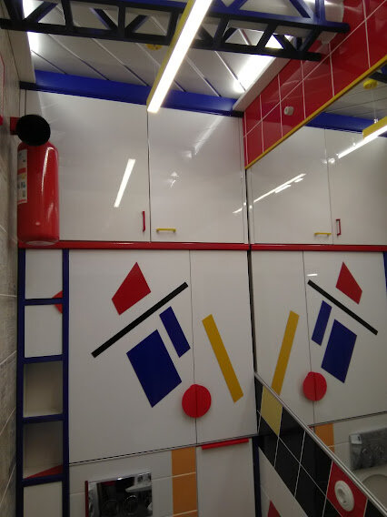

Вадим М
Вадим М
Регистрация: 09.03.2011
Сообщений: 10013
05.05.2026 в 15:21:59
Спикер написал 05.05.2026 в 14:26
Уверен. Делал с гораздо меньшим зазором - пятый год ничего не чиркает:image
Спикер
Спикер
Сообщений: 368
05.05.2026 в 16:17:59
Вадим М написал 05.05.2026 в 15:21
А ещё что-то можно кроме этого санузла. А то он у вас как пример всего на свете. Один раз может быть просто везение.
Вадим М
Вадим М
Сообщений: 10013
05.05.2026 в 16:35:59
Спикер, по-моему , странно ожидать везения от геометрии. У меня нет цели убедить Вас. А ТС примерит ручки и поставит.

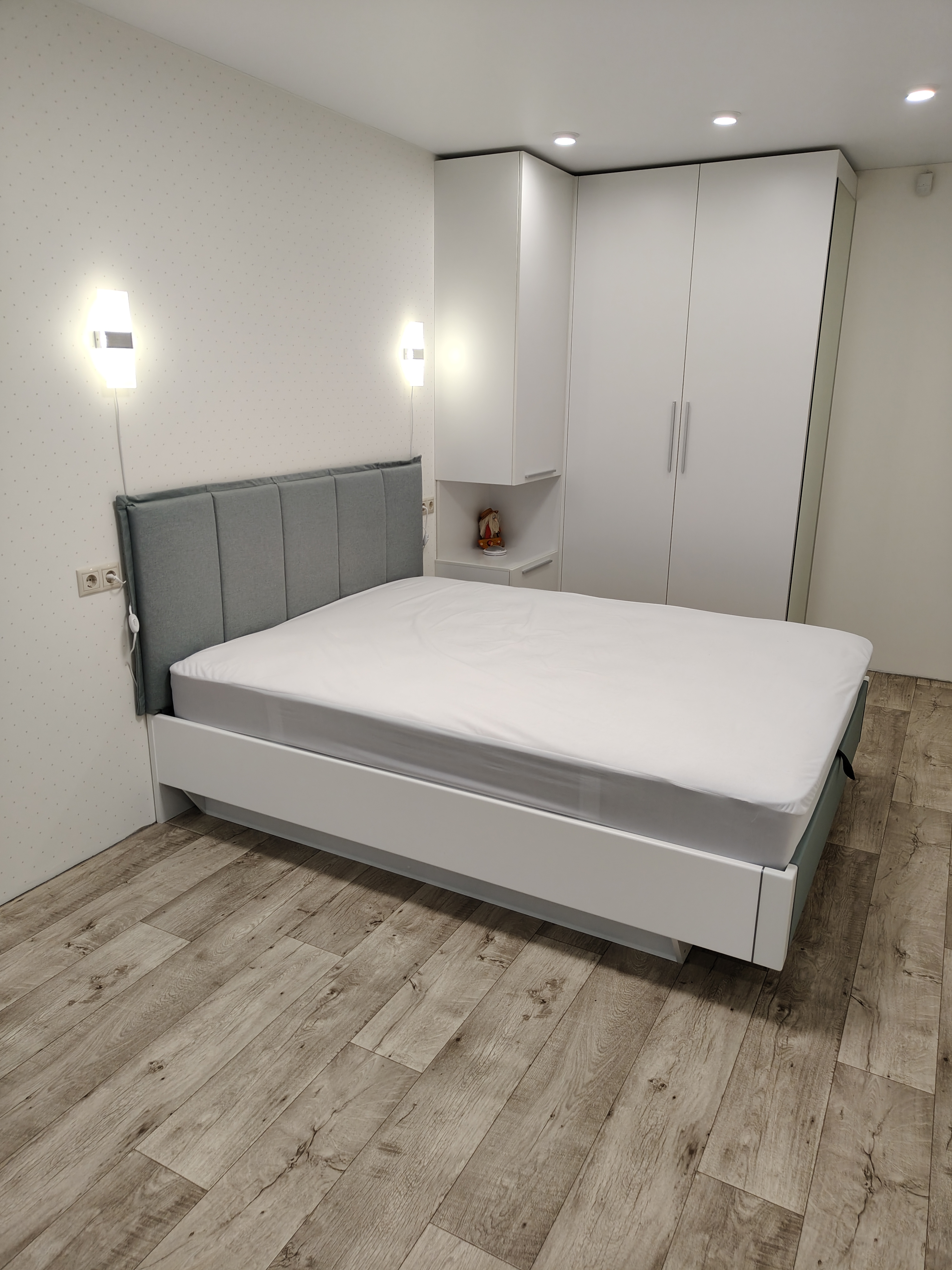

Подскажите пожалуста, по другому вопросу и по другому шкафу. Тоже шкаф делался на заказ,из лдсп, уже месяц прошёл после установки, но при открытии дверей, из шкафа идёт сильный запах. Сейчас на 1,5 месяца уехал на вахту и открыл двери шкафа, чтобы он проветрился за это время. Петли Блюм. Подскажите двери не провиснут за это время, из-за того что открыты? 10001601121000160116
Вадим М
Вадим М
Сообщений: 10013
06.05.2026 в 09:58:36
Иркут,
Иркут написал 06.05.2026 в 06:15
Петли Блюм.
не провиснут.
