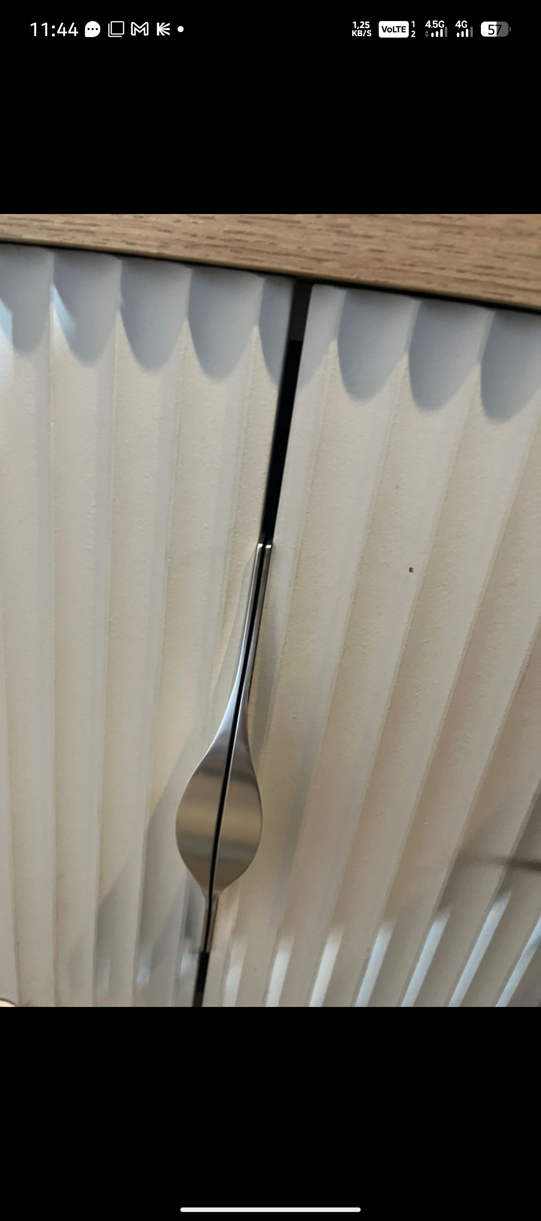

Натолкнулся тут на своё фото. Вон какие огромные зазоры между фасадами. Но две ручки это было желание заказчика, чес слово.1000117455

Спикер написал 14.05.2026 в 12:08
При таких раскладах я их втапливаю в торец фасада, делаю фрезеровку под ручки.

pool написал 14.05.2026 в 13:16
Я же вам уже отвечал: в месте фрезеровки плёнка ПВХ со временем может отслоиться. Лучше уж зазор огромный.

Спикер написал 14.05.2026 в 16:20
может отслоиться
Если отслаивается, то это мусор а не фасад. Может ещё землетрясение, наводнение, удары дронов, и ещё полсотни может.

Спикер написал 14.05.2026 в 16:20 В месте фрезеровки плёнка ПВХ со временем может отслоиться.
Соглашусь.
Или ручки другой конструкции. А из чего сделан фасад, порой по началу неизвестно. И с мусором, и с трухой зачастую приходится работать.
