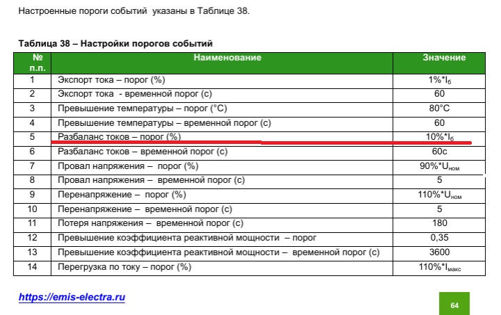

Это как?
Есть постоянная составляющая утечки. При включении светильников суммарная утечка увеличится незначительно, а мгновенный ток в фазном проводнике - изрядно.
Из туманного описания конструкции не вполне понятно, есть ли трансформатор диф.тока, или это расчётная величина. Термин иногда мелькает, иногда отсутствует в описании. Склоняюсь ко второму варианту. Точность измерения диф.тока не декларируется вовсе.
Так что вполне можно допустить, что точность измерений просто недостаточна для достоверного определения тревожного события по паспорту при токах в сотни мА.

До 10-12.5% - нормально (точно разбираться в инструкции лениво).
10% по умолчанию рт

10% по умолчанию
А в другой табличке 12.5%. Какая к чему относится - не так важно.

ВТБ! написал 06.05.2026 в 19:07
Класс точности по потреблению 1 мало? А по току и напряжению может быть и 0.5%.

BV написал 06.05.2026 в 22:51
Если значение диф.тока вычисляется, как разность измерений токов в двух проводниках, потеря точности неизбежна.
Разработчик алгоритма не разбирался в предметной области. Что ему в ТЗ написали - то и накодировал. Издержки разделения труда. :)

ВТБ! [ссылка удалена] 07.05.2026 в 09:57
Если значение диф.тока вычисляется, как разность измерений токов в двух проводниках, потеря точности .....
Согласно описания счётчика в фазном ( вход 1, выход 2) стоит прецизионный шунт, в нулевом ( вход 3, выход 4)- трансформатор тока.
ВТБ! [ссылка удалена] 06.05.2026 в 18:42 До 10-12.5% - нормально (точно разбираться в инструкции лениво). 10% по умолчанию А Iб- это что? Разбаланс токов по времени заявлено 60 секунд, но светодиод загорается через две-три секунды.
