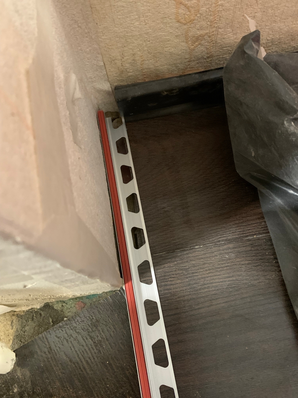

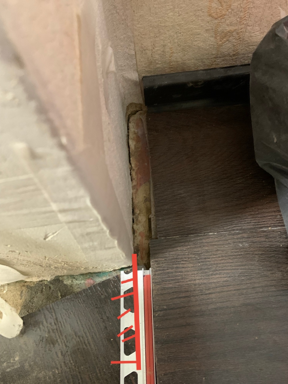

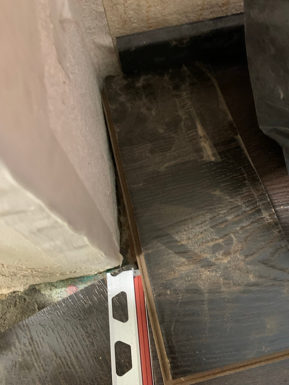

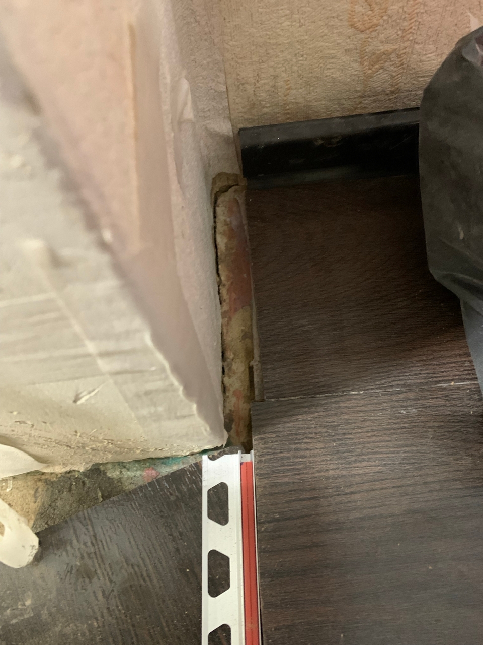

Всем привет ! Меняю частично ламинат с корридора на кухню + устанавливаю двери, до меня ламинат был подогнан под дверную коробку, что делать нельзя , сейчас укладываю ламинат- потом двери ! подскажите, пожалуйста , как лучше установить закладную под порог: 1) до стены и потом щель закрыть порожком + плинтус 2) или же до дверного проема, а дальше кинуть узкий кусок ламината (вопрос как его крепить ) , данный колхоз оставил мне предыдущий собственник

Дверную коробку Вы будете ставить на ламинат. Порог или стыковочный профиль не должен мешать установке коробки. Вопрос перемудрили. Ответить сложно.

Andrey171717, по-хорошему надо менять крайнюю плашку ламината на первом фото, чтобы убрать щель, если её не перекрывает плинтус. Та часть плашки, на которую будет опираться наличник должна быть ещё ближе к стене, чтобы торец наличника перекрывал щель. Профиль, что на фото, ставится внутри проема так, чтобы порожек, который будет устанавливаться в профиль, после установки находился под дверным полотном. Если плашку с первого фото поменять целиком никак, нет такого куска для замены, то плашка снимается, берётся кусок для наращивания и с помощью фрезера выбираются четверти на месте стыка (на одном куске с лицевой, на другом с обратной стороны) и куски склеиваются.

Если же выполнить данные рекомендации не представляется возможным(ламинат уже отрезан по линии приложения профиля на фото), то делаем так - отрезаем на профиле часть с отверстиями, на длину равную ширине простенка (на первом фото), продвигаем профиль вперед до 1000022745стены, и фиксируем шурупами к полу в самом проёме. Ту часть, что осталась без мест крепления, прижимаем после установки порожка плинтусом.
