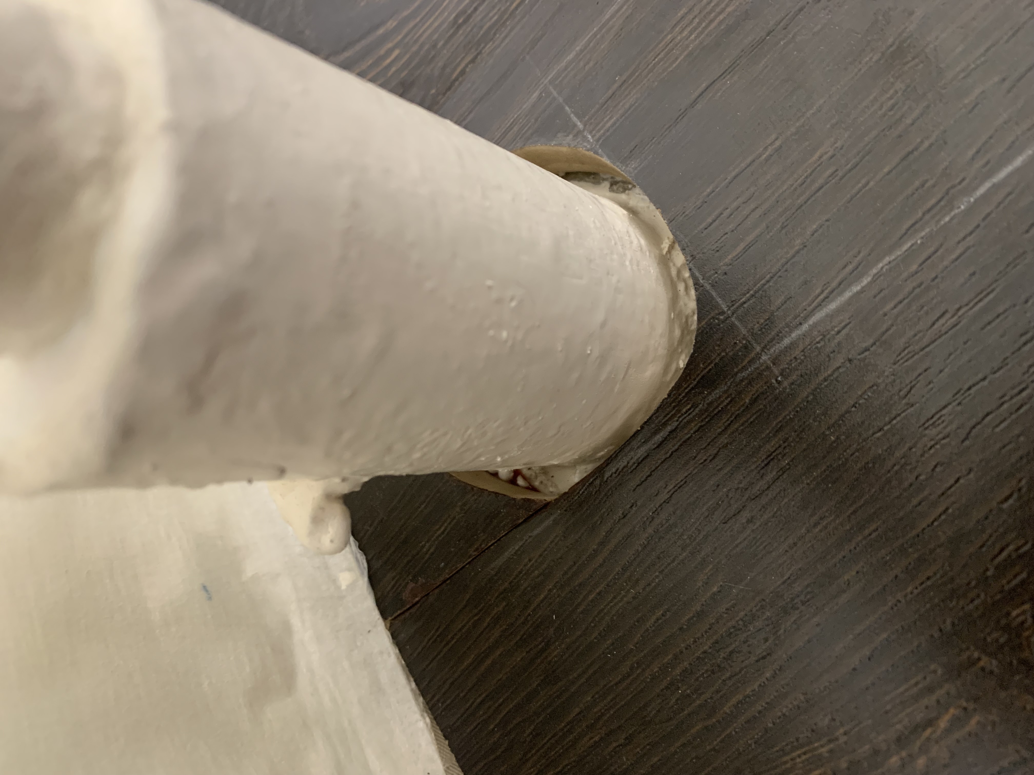

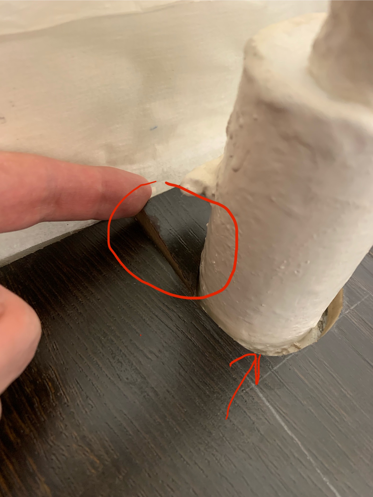

Здравствуйте ! Подскажите чем можно закрыть трубу отопления ? Думал акриловым герметиком для паркета, но он при застывании становится как камень, а ламинату нужен зазор под тепловое расширение - не подходит Можно ли просто силиконовым герметиком замазать+ заодно подмазать кусок ламината за трубой чтобы он в воздухе не болтался ? Искал пластиковый обвод трубы но таких размеров не нашел
А у вас его нет.
Master_flomaster333 написал 08.05.2026 в 22:07
Найти деревянный и покрасить можно в нужный цвет.
Паркетные есть силакриловые.

Master_flomaster333, герметик для ламината(паркета), прекрасно подойдёт. И цвет подобрать и расширения компенсирует. Работать с помощью малярного скоча (желательно автомобильного, влагостойкого) и мыльной воды.

ничем не замазывать , закрыть декоративной заглушкой из двух полуколец.

Зачем красоту наводить, если гильза не срезанв в уровень чистого пола, или выше на 2-3мм? Если срезать - то и штатный обвод подойдет
