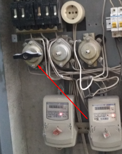

почему то фотографии не могу отправить... странно. пишет ссылка удалена соседские с25 справа новые у меня их 6, или 2 по 3IMG_20260531_161807

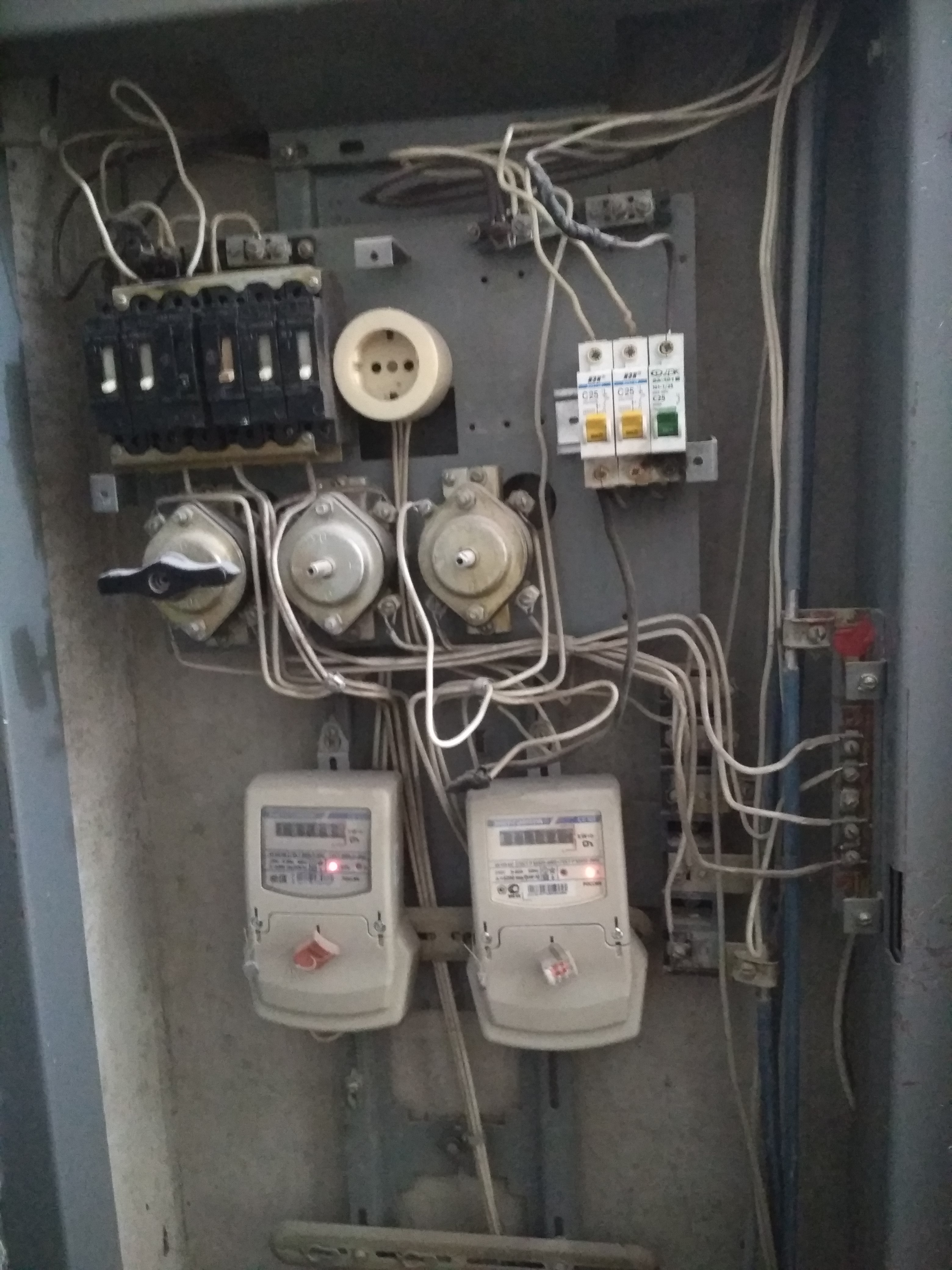

верно, но имеется ли в нем смысл не пойму. Работает ли с занулением техника современная точно также как и заземлением, не станет ли хуже от того что я его подключу, чем не подключал бы в принципе?
В целом мне бы просто разобраться для начала где защитный а где рабочий ноль, я думаю для плиты нашел бы 3х жильный 4мм алюминий, это не проблема. могу ли я прозвонкой на мультиметре проверить? например зануление сидит на корпусе, справа шина красная это ведь она? а вторым щупом по очередно потыкать в два провода.
Или они оба будут прозваниваться и нужно в рабочий ноль прозвонить? но если так, где рабочий? от щитка вверх 3 автомата черных?

alex4442133 написал 31.05.2026 в 23:15
Вот как?..., как прикажете Вам отвечать, если Вы даже не вникаете в ответы. Я самолично, первым же ответом написал:
"Отсоедините рабочий ноль на вводе в квартиру в любом месте, потом смотрите мультиметром.
Вот спрашивается, кому я это писал? Вы хоть что-нибудь сделали помимо написания вопросов?

alex4442133 написал 30.05.2026 в 00:28
торчат 3 провода алюминиевых 4мм, одного цвета, у электроплиты предполагаемой.как понять какой из них рабочий ноль а какой защитный?
Найти индикатором фазу, подсоединить к ней и одному из оставшихся двух проводов нагрузку (лампочку). Выключить общеквартирный рубильник в щитке (круглый), отсоединить от него ноль (на нём и фаза, и ноль есть - найти тем же индикатором). Включить рубильник. Если лампа не загорится, значит, на ней рабочий ноль, будет гореть - зануление. Но щиток, конечно, аховый, надо менять хотя бы автоматы и переподключать проводку. Лучше бы электрика пригласить. Могу порекомендовать одного в Челябинске.

да, я просто не понял где найти ноль рабочий справа шину увидел красную, как я понял это зануление, а где рабочий ноль? правые тумберы автомата? выключая их ничего не меняется.
Вадим М [ссылка удалена] 01.06.2026 в 01:54
Взрыв пакет трогать не хотелось бы может ноль можно открутить просто с этого рубильника? он отсюда идет?

С какого этого? С автомата? Там нуля нет. Что там особо трогать? Идикатором проверить да отсоединить на минутку.

изображение_2026-06-01_021540477
Вадим М написал 01.06.2026 в 01:54
здесь отсоединить ноль? ткните пальцем пожалуйста, не пойму автомат или рубильник
