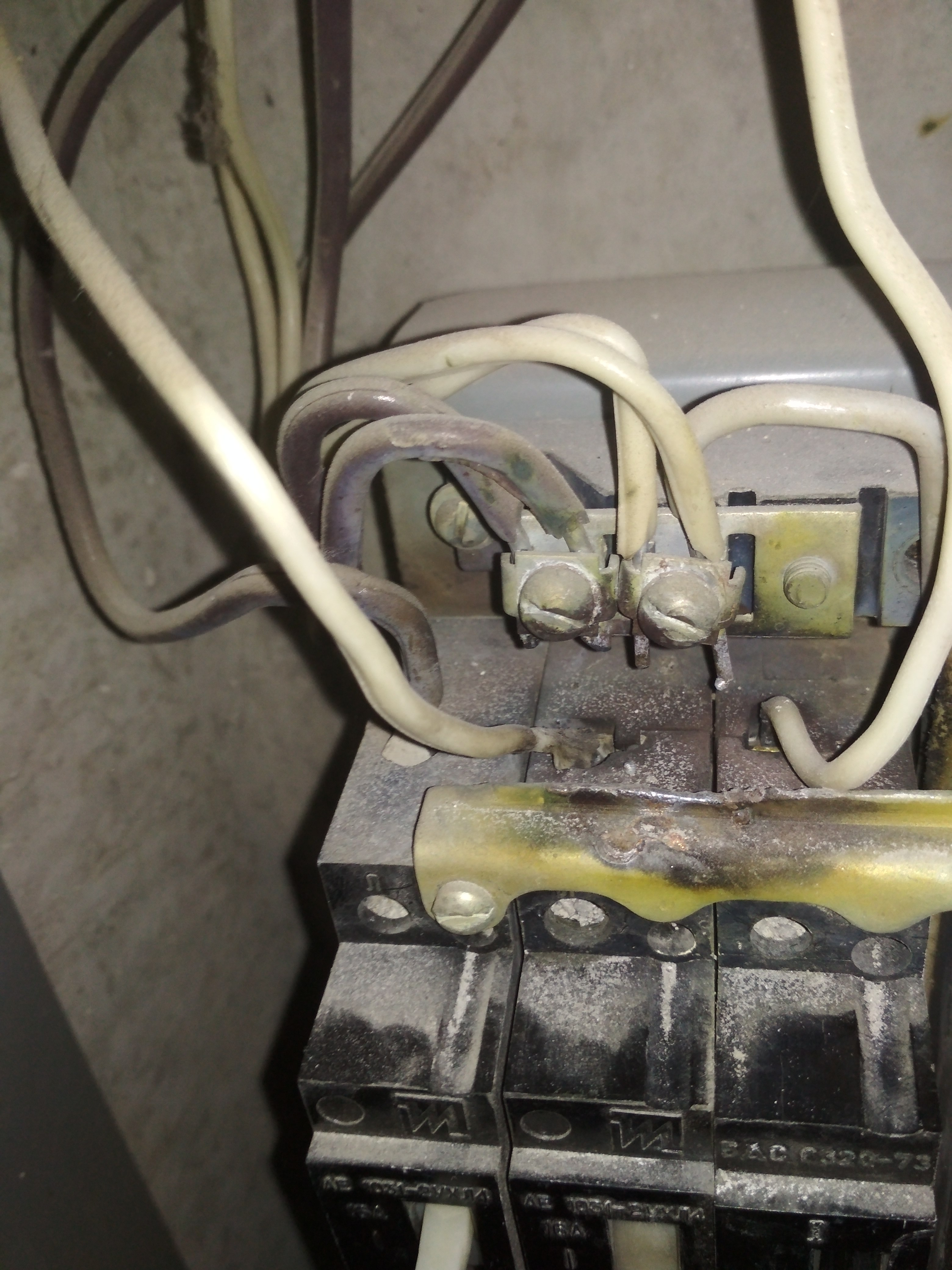

А может правые 3 автомата это на квартиру соседей?...поменяли, а старые оставили!... alex4442133, на всякий случай этот ноль с автомата надо скинуть,и лучше обрезать, он ничего не даёт! Защита есть, живи, не парься! Пока не придут реставраторы из ЖЭКа!)))
В уже упомянутом мной родительском доме 1986 года сдачи в щите на 2 квартиры стояло 4 группы по 4 автомата (таких же чёрных) и 4 круглых пакетника. 2 группы задействованы не были. Видимо, щиты с завода уже были так собраны, а раздербанивать было некому и незачем (дом на 465 квартир - много такого добра за бутылку не продашь, а "Авито" и прочих торговых площадок в то время не было).

отправлял фотографию, а внимания и не обратилизображение_2026-06-05_014711446 вот же эти все 3 провода, кухонный про который писал на левом автомате, и два оставшихся сидят довольные на нуле. Возможно ведь это просто дубликат нуля не знаю.. на возможное отгорание? Сомневаюсь что какой то из этих проводов там где то в стене соединен с другим проводом образуя... зануление? звучит как бред я так понял сами магистрали тянущиеся снизу вверх в количестве двух штук это один для соседа, второй для меня рабочие нули IMG_20260531_161830_HHT
Посоветуйте, у соседа стоят правильные автоматы? напомню 4мм и 2.5мм алюминий, левый пойдет на шкаф духовой электро. Стоит ли мне точно такие же ставить?
alex50 написал 04.06.2026 в 03:06
очень даже возможно, просто у соседей и слева и справа по углу стоят, может и правда эти щиты разные.
В целом тему можно закрывать, если здесь это принято, всем спасибо большое за уделенное время
