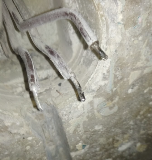

да вот стоят довольные, на нагар не обращайте внимание, очистил, думаю отрежу потом там много еще метров... изображение_2026-06-03_212929610

нет фазы в нем, 3 провода. из них 1 висит, второй на корпусе, третий уходит куда то в леса

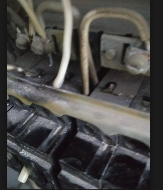

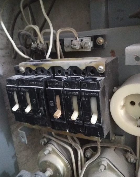

как отключить не трогая пакетник? на фото 6 черных автоматов советских, 3 из них фаза, это левые и 3 из них правые. К нему идет 1 рабочий ноль, и остальные провода просто висят в воздухе никуда не подключены, также как и 1 провод у розетки не рабочей.
Так что делают правые 3 автомата? Вкл и выкл не дают ровным счетом ничего.
AndyMirror написал 02.06.2026 в 00:34
И лечение по фото это плохой метод. С рабочим нулём надо разбираться идти он должен от счётчика.

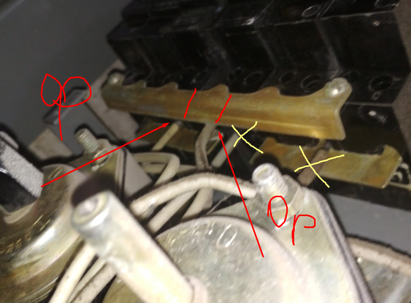

идет от счетчика 4 провода, фаза и ноль на пакетник и фаза и ноль к 6 автоматам наверх, левые 3 это фаза. правые 3 это нули, опять же, отключение ничего не дает правыхизображение_2026-06-03_213548063изображение_2026-06-03_213712613 пока что тоже да склоняюсь к тому что это просто 2 рабочих нуля скорее всего, но не понимаю смысла в них, неужели плитам и шкафам раньше нужны были 2 рабочих нуля? нагрузка как то снижалась на провода?

Только два идут к нему (они снизу левее), а два от него (снизу правее). По идее от него фаза на автоматы, а ноль от него в скрутку.

вернр только левые 3, их по очередное отключение отключает в разных комнатах свет, правые ни на что не влиют, следовательно... опираясь на соседние автоматы обновленные, приходим к выводу что все таки ноль рабочий идущий от(наверное на) счетчик счетчик не цепляется к правым трем черным автоматам, а просто проходит между ними наверх и подключается к остальным через винтик и шинуизображение_2026-06-04_002222894 что в целом и подтверждает фотография. итог правые 3 автомата пустышки некогда служившие для какой то цели ... одна загадка решена
