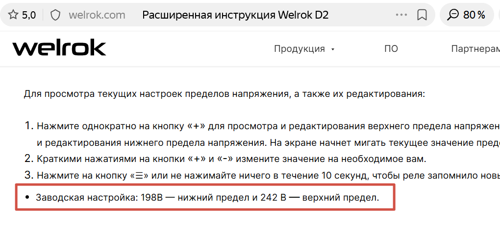

Не все. У верлока верхний предел настроен по дефолту на 242В, т.е. он может вовсе не включиться ни разу, если в сети 245, например ))
Сейчас 253В.

07.06.2026 в 10:53:00
ВТБ!, может уже и поменяли, но до последнего времени была 242. И на офсайте пока ничего другого не указано. 2026-06-07_10-51-38

Radio написал 07.06.2026 в 10:53
В обычной (не расширенной) - она же бумажная - уже поправили. Открыть инструкцию (PDF)
