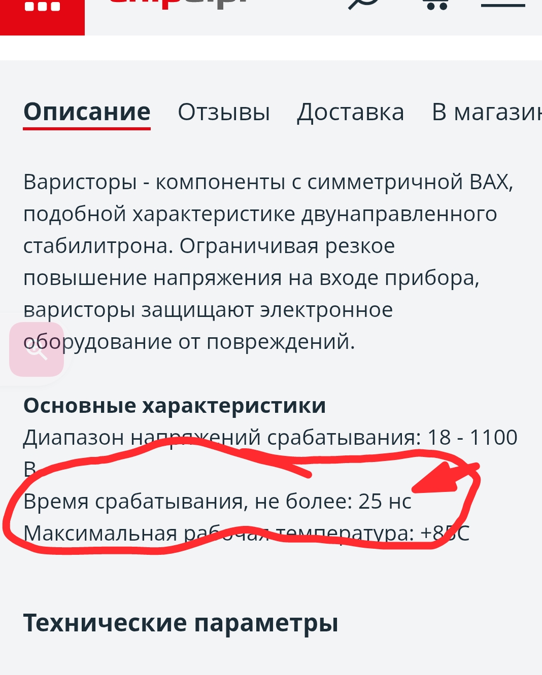

Но 120мс, какая там характеристика у варисторов?
Сообщений: 139808
08.06.2026 в 18:26:17
Dmitry47 написал 08.06.2026 в 18:04
Такая) Screenshot_20260608-182537
