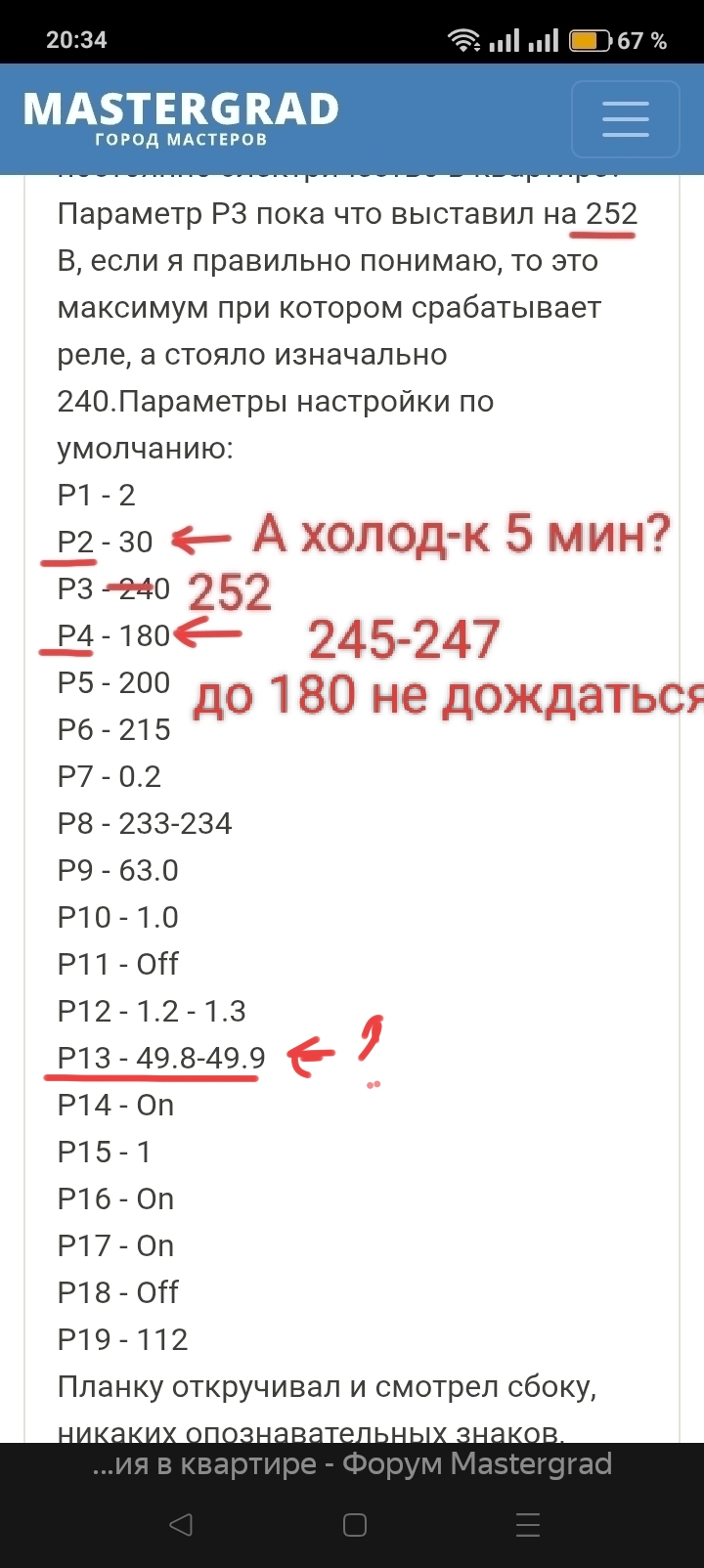

Wayne-Stark написал 05.06.2026 в 17:58 P3 - 240 P4 - 180
Если у вас такие настройки, то при выбивании даже при 252 ждать придётся долго, пока напряжение не упадёт до 180. ИМХО. Также непонятно с частотой. У меня на работе всегда было 50-52. И холодильник. Для моего в инструкции написано включать повторно через 5 минут. 1000041356
