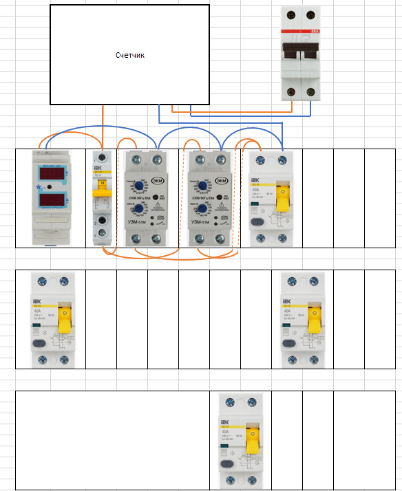

Подскажите, пожалуйста. Если пересмотреть схему и сформировать группы в линию УЗО и АВ. Первую группу я понимаю как подключить. Как подключить УЗО второй группы, чтобы избежать трех контактов в одном зажиме. Все концы провода ПуГВ буду обжимать наконечниками НШВИ. image

Filippok написал 16.06.2026 в 09:44
Поставить рядом небольшой распредблок...

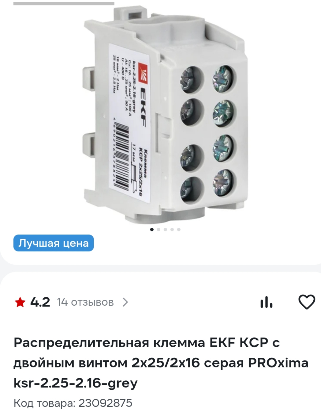

MaSeVi написал 16.06.2026 в 11:09
Займет 28мм , по ширине. А там достаточно 4 контакта. И ширина всего 20мм , Да с левого боку можно побрить, ещё 2-3мм . ) Мой вариант. 1000087251 А
Шлейфом, т.е. к 1 от 1 ко 2.

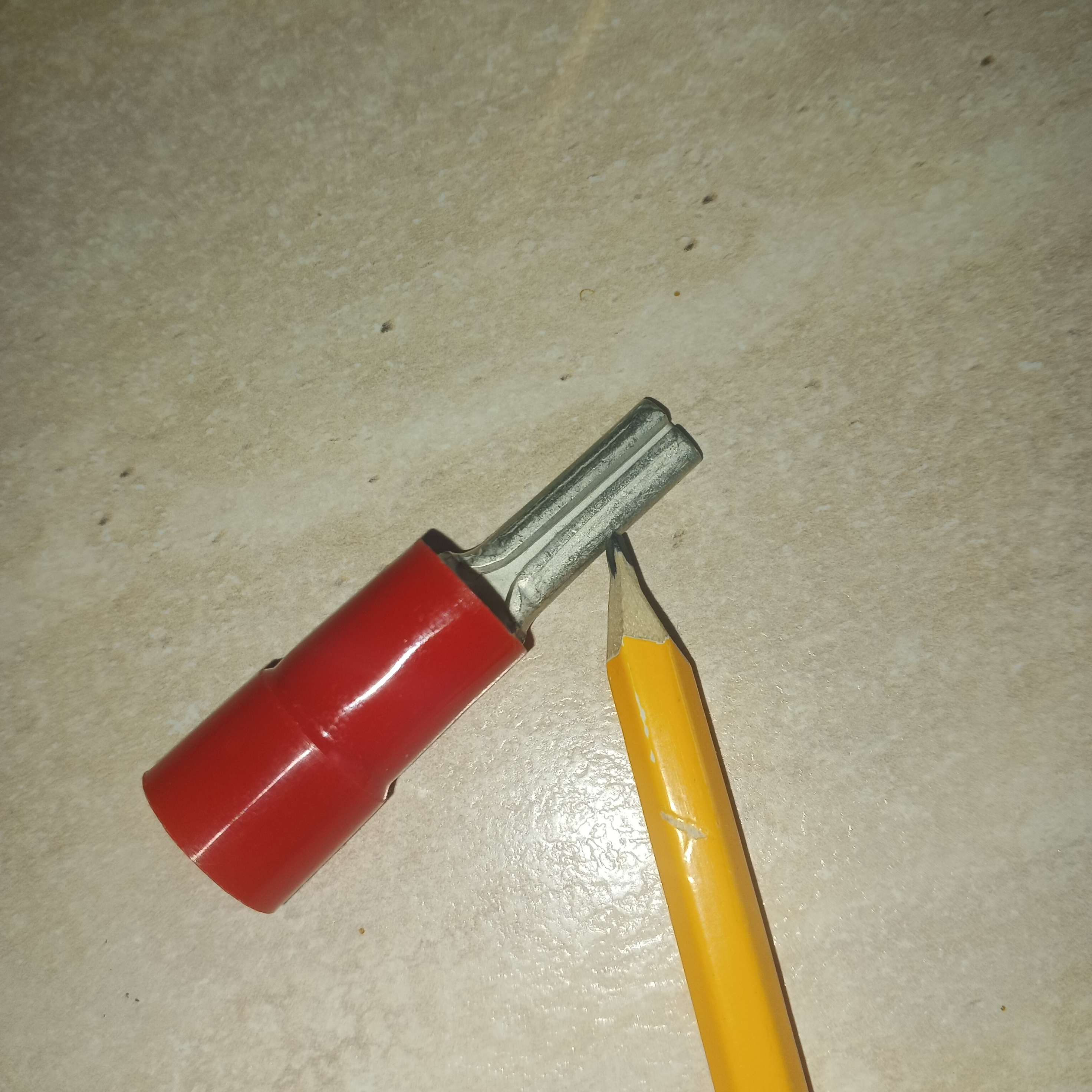

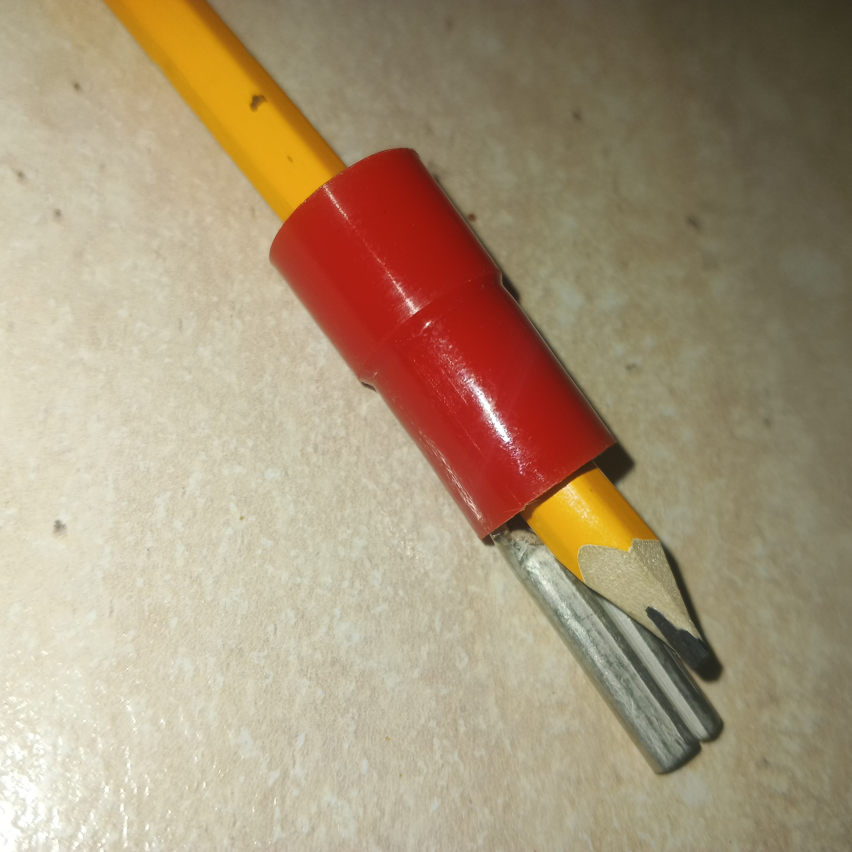

AndyMirror написал 16.06.2026 в 13:33
Да, 2шт 6мм2 в один НШВИ-2. Или звездой, но колхоз - взять наконечник пожирнее (не обязательно изолированный - есть термоусадка) и в него зажать аж 5 многожил: 17816069775377335257629539173737 17816067375672379603604427094932

dokar написал 16.06.2026 в 13:28
Займет 28мм , по ширине. А там достаточно 4 контакта. И ширина всего 20мм , Да с левого боку можно .....
Я часто использую данный блок))))

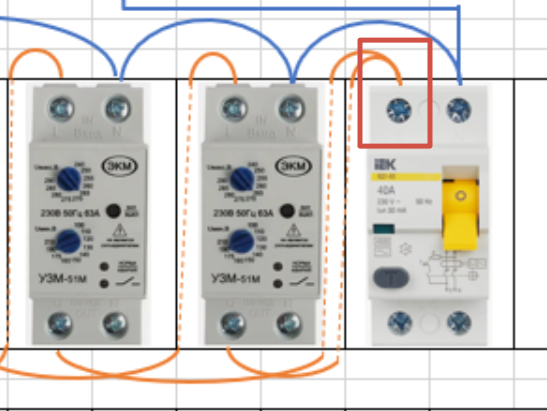

С какой целью выходы двух РН объединены на входе одного узо?
Разве не 6? Впрочем, НШВИ(2) позволяют сократить ло трёх.
Radio написал 16.06.2026 в 19:28
Вы тоже предлагаете по два УЗО после каждого РН?
Один из них байпасит другой, а другого байпасит первого.)))

ВТБ! написал 16.06.2026 в 21:43
Поясните? Я ничего не предлагаю, ибо тут вообще непонятно, зачем два ркн, и нафига они нужны.
