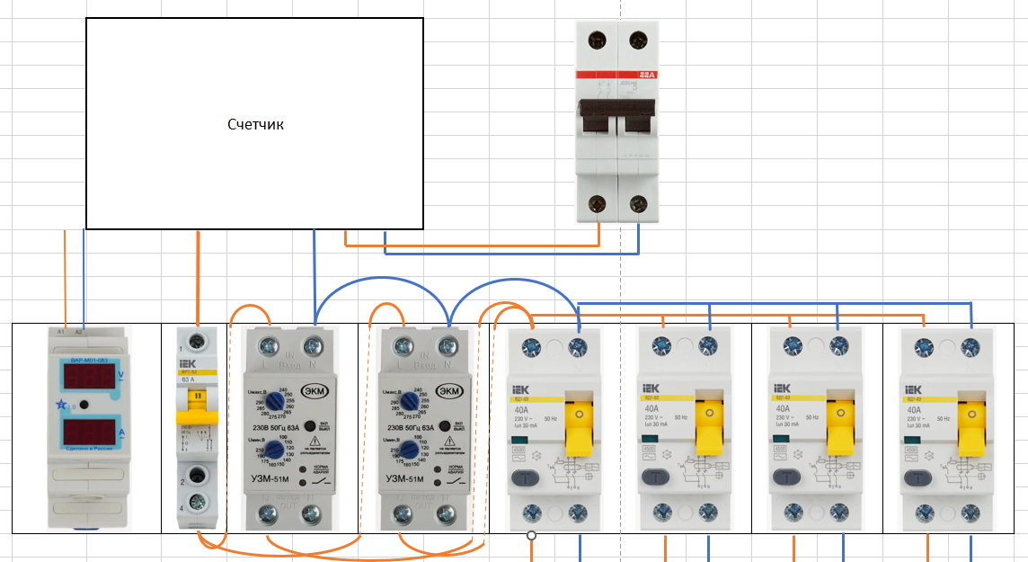

Filippok написал 10.06.2026 в 14:02
Ваше идея мне понятна. И она разумная. Но я реализовать это не смогу, так как линии уже проложены.
Тогда переключатель и два РН ниже (а не наоборот). Чтобы на байпасе тоже было РН. :)

10.06.2026 в 14:41:54
ВТБ! написал 10.06.2026 в 14:30
переключатель
Вольтметр в таком случае устанавливать до переключателя?
ВТБ!
ВТБ!
Дилетант
Сообщений: 28428
10.06.2026 в 14:48:21
Filippok написал 10.06.2026 в 14:41
Да, но он в этом случае нужен только в информационных целях. Переключение будет безопасным независимо от его показаний.

11.06.2026 в 08:16:04
Схема подключения будет такой? image

11.06.2026 в 09:16:11
Filippok написал 11.06.2026 в 08:16
Схема подключения
Рабочий ноль со счётчика сразу на гребёнку. (И не обязательно в зажим первого УЗО.) Оттуда уже перемычками (можно минимального сечения) на РН и вольтметр.

11.06.2026 в 12:48:27
ВТБ! написал 11.06.2026 в 09:16
Я так понял, вольтметр подключается сечением 2,5 мм2. Таким же сечением можно и РН подключить? Еще вопрос. Каким сечением ПуГВ делать основные подключения 10 или 6 мм2? Счетчик Меркурий 201. Если вольтметр подключать к счетчику сечением 2,5 мм2, а основной питающий провод 10 мм2, то каким наконечником их обжимать?

Дилетант
Сообщений: 28428
11.06.2026 в 13:06:10
Filippok написал 11.06.2026 в 12:48
Это максимальное сечение, больше в зажим не помещается. Для работы вольтметра достаточно сколь угодно малого сечения, лишь бы ветром не порвало. Выбирайте из соображений механической прочности и наличия под рукой.
А какой номинал вводного автомата? Если не более 50А, то 6кв.мм достаточно.
Например, НШВИ(2) 2х4 для 6кв.мм или 2х6 для 10 кв.мм. и от 0.75 до 2.5 к вольтметру. Это в зажим переключателя. В счётчик спокойнее одну жилу, надо её оконцовывать (и чем) или нет - не подскажу.
P.S. К УЗМ провод от 0.5 кв.мм - считайте это разумным минимумом и для вольтметра тоже. 1.5 тоже совершенно нормально. Что под руку попадёт.
Сообщений: 139638
11.06.2026 в 13:08:09
ВТБ! написал 11.06.2026 в 13:06
Длинный ншв, или два коротких.
