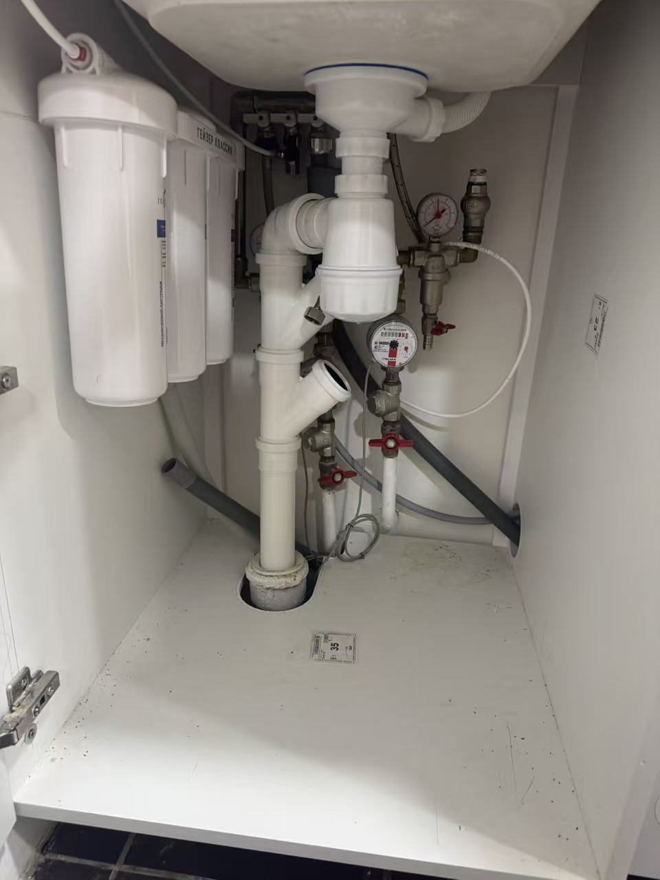

К 1-му посту. Не люблю гофры Фото промежуточной сборки

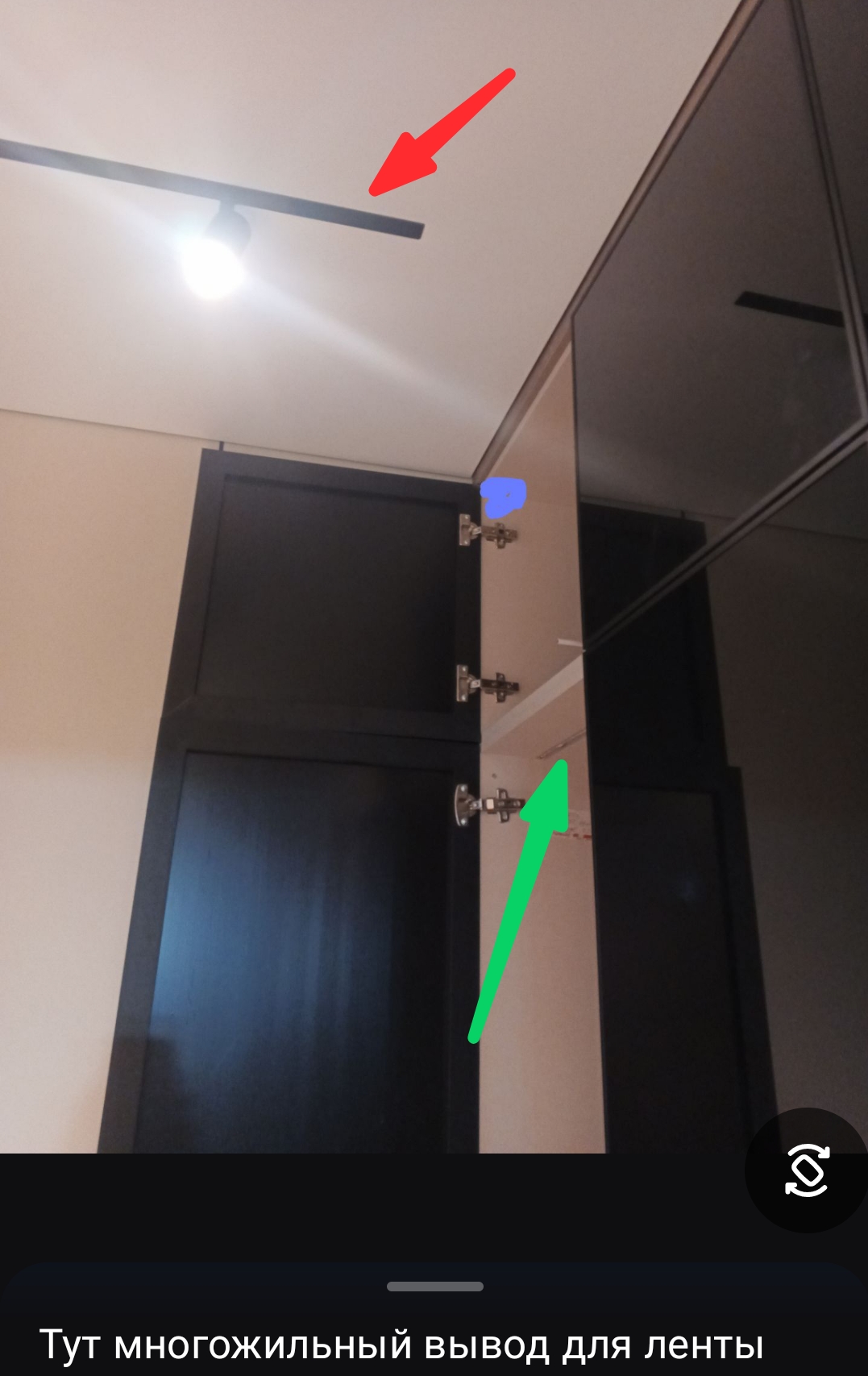

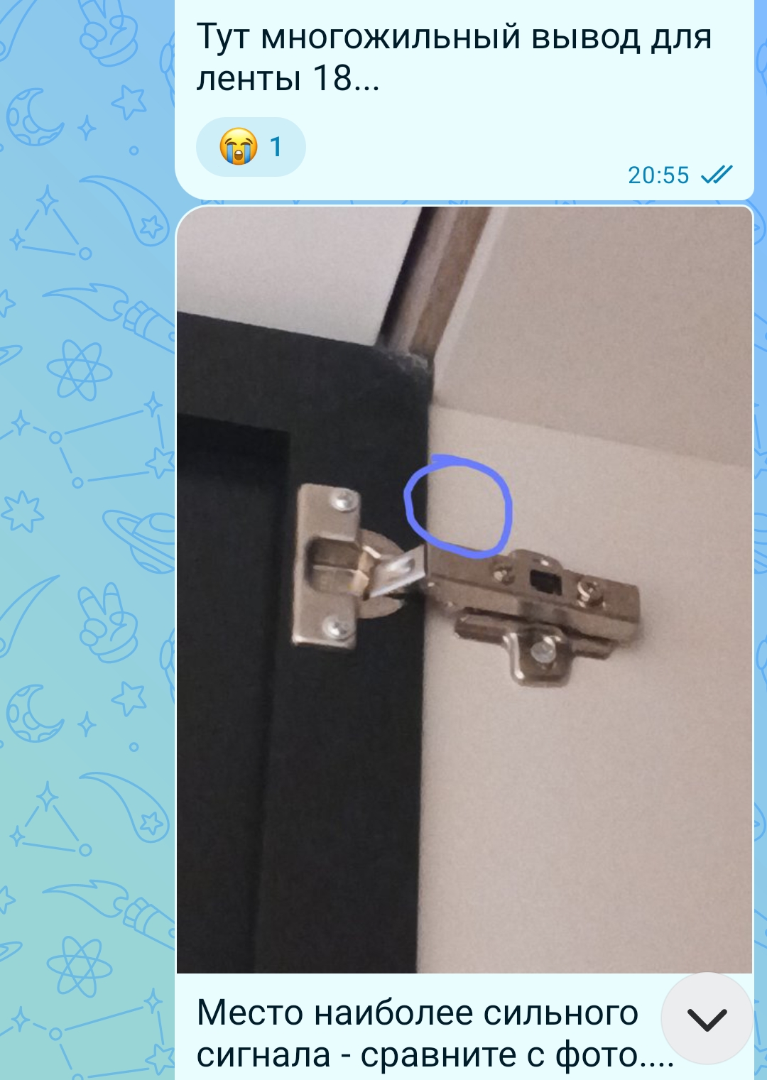

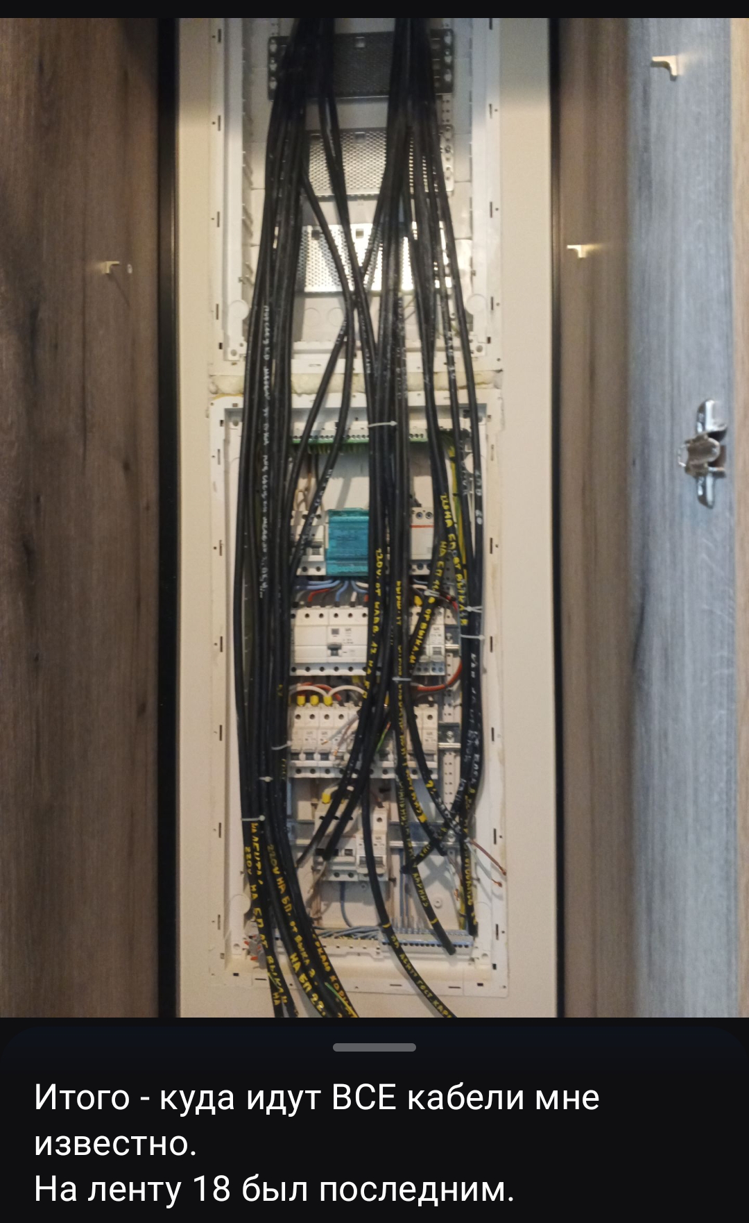

К чему приводят цепочки ошибок профильных работников, и которые не смотрит проект) А прораб не появляется на обьекте, не проверяет, и только выписывает счета...
Итак история:

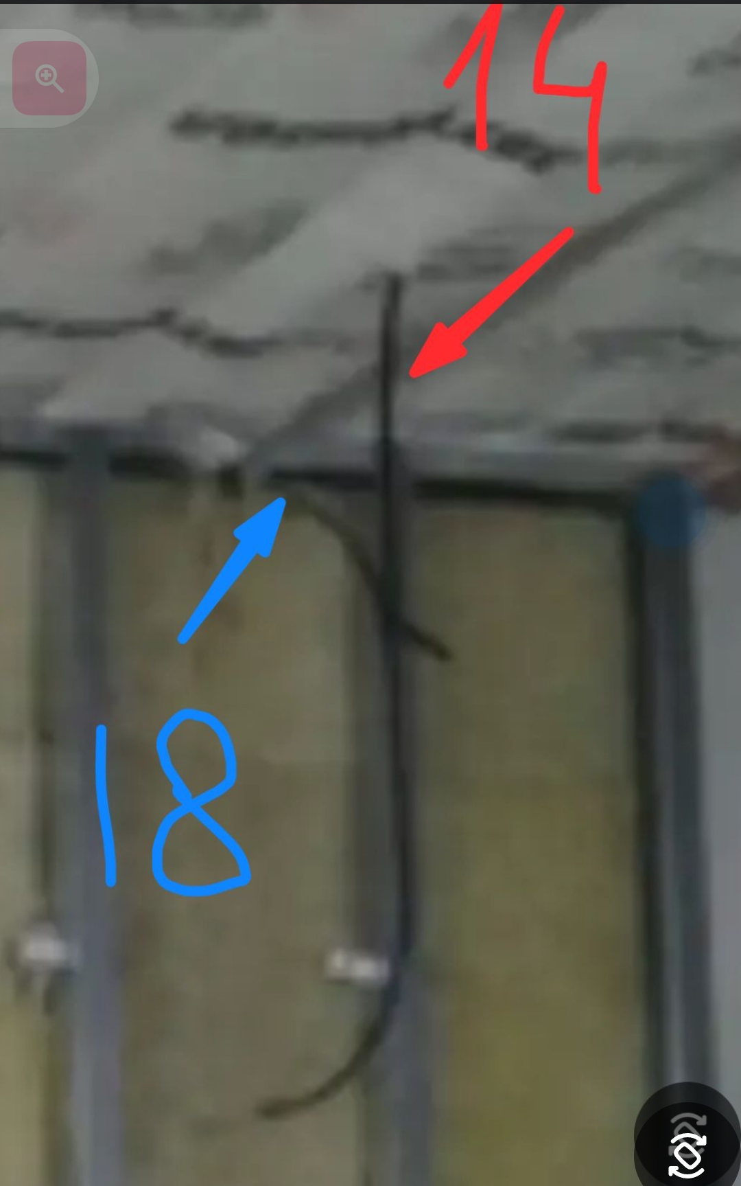

Screenshot_20260701-133713 18 - вывод непосредственно на лед ленту, 14 на трек ....
Screenshot_20260701-133748
Это гипсокартонщики...
Screenshot_20260701-133451 Фиолетовое - где-то там похоронен вывод 18 на ленту, зеленое - лента подключена к выводу 220 на трек.
В итоге: Мебельщики МОЛЧА!!! берут вывод в метре от того места где должен быть вывод на ленту 18, и ничего их не смущает. Надо же быстро слепить, потому как 5!!! месяцев они уже прое... ли. Тот вывод который они взяли - это вывод 220 на трек 14. Ничего что он моножильный 3х1.5, а не многожильный 2х2.5, как заложено на все ленты... удлинняют метра полтора ту-шной соплей 2х0.75...паяют к ленте...
Потолочник по натяжным тоже МОЛЧА!!! подключает трек 14, под который уже нет вывода вместе с треком 15 на одну клавишу. В проекте четко обозначено, что треки на разные клавиши. Молча гад подключает, ни слова заказчику!
Теперь... Снимаем потолок и антресоль. Кто и в каких долях платит за переделки - пусть заказчик решает с прорабом, мебельщиком, потолочником.

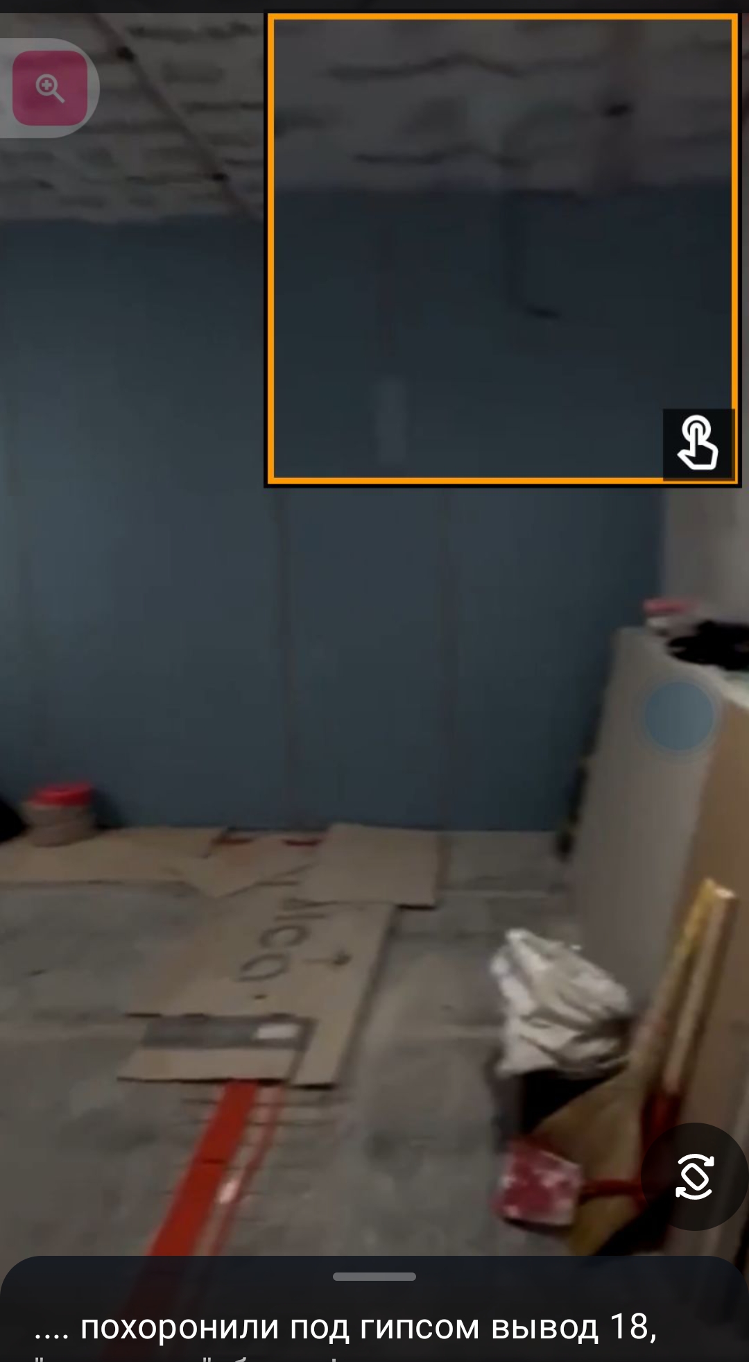

А да, точное место где конец похороненного кабеля - моя задача... Вот тут... Прибор видит через мебельную панель, лист гкл, лист картона с песком и 3-5 сантимов воздуха. Точку нахожу с радиусом погрешности 15-25мм.
Screenshot_20260701-133836
Это только одно из мест с косяками-загадками для примера... Других - полно... Описывать лень.
PS Если ваш электрик уехал на родину в теплые страны, маркировку закрасил маляр, прораб не ловит мышей... Обращайтесь... Разгадываю электро квесты) И не только... электро.

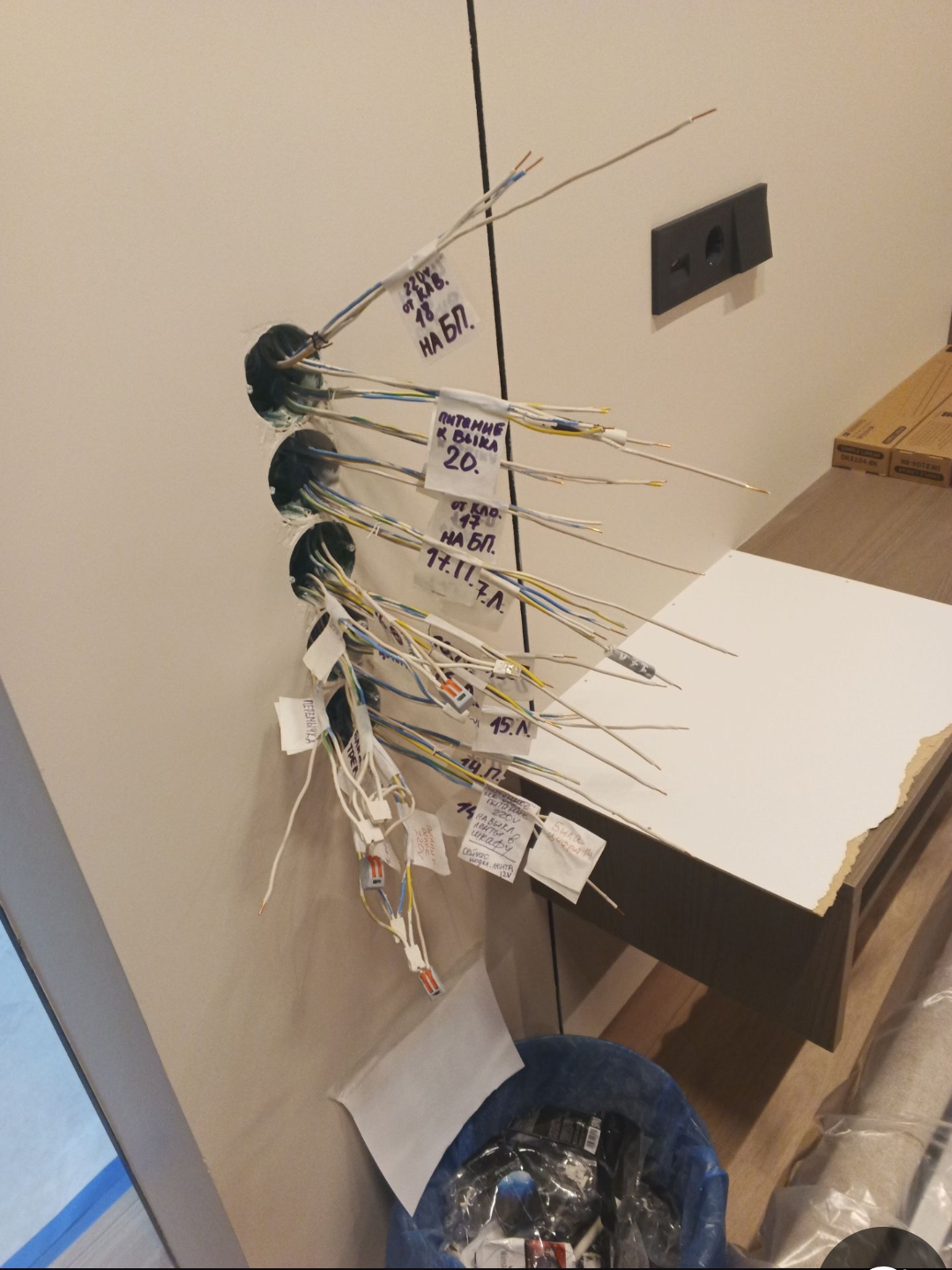

Рабочие моменты восстановления маркировки, и логики (которая уехала вместе с электриком в теплые страны) электросхемы : Screenshot_20260701-140820
Screenshot_20260701-140926
Лучше не использовать бутылочные сифоны на кухне. Есть прекрасный МакАльпайн - трубный, S-образный, прямоточный универсальный сифон с переносом. Есть подешевле, немного хуже, но годная копия - Орио.

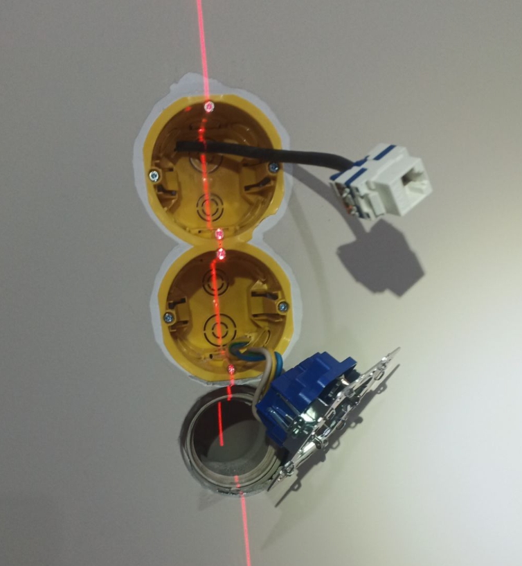

Здесь надо. Проверил сразу, еще на крашеном гипсе.
Screenshot_20260701-141844
Косячок вверху маляр поправит, да и позади ТВ не видно. Ядреный 2х сторонний скотч на шаблоне подорвал. Теперь использую по другому во избежание....

01.07.2026 в 14:21:09
BV,  Чем лучше? Ставил такие, как правило не всегда полный комплект к раковине купишь с таким сифоном,

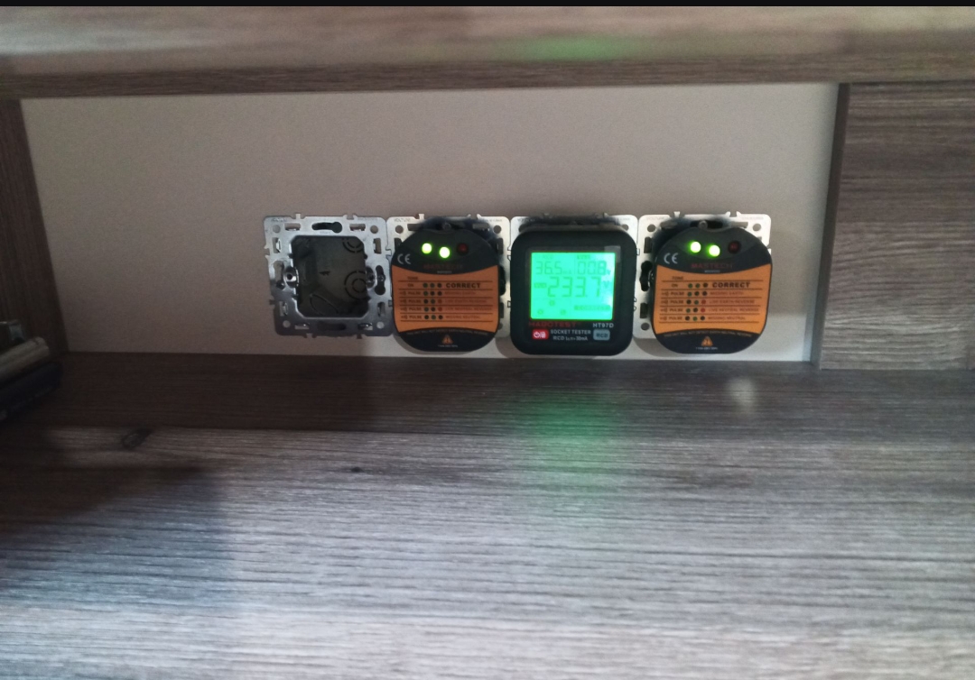

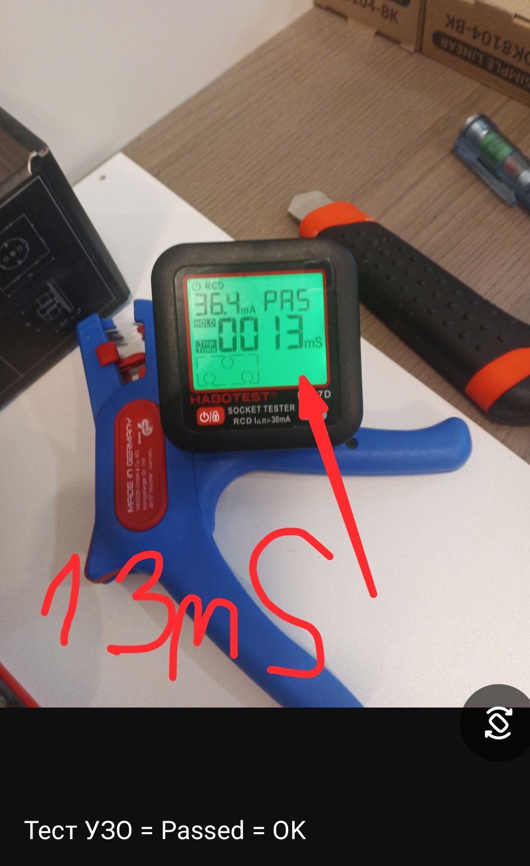

Тест времени срабатывания 3х фазного УЗО ИЭК.... Screenshot_20260701-142353
Ну и просто удобно, когда есть не один розеточный тестер)
Screenshot_20260701-142242 Ставить розетки внутри ниши под ящик высотой примерно 23 см и глубиной 35 см на уровне колена - не сильно удобно, мягко говоря. Тариф х2. Ибо надо было до установки этого короба. Фото - проверка/тест перед монтажем пластика.
На розетках вольтум замечен косячок... Если чистить изоляцию 11мм по техдоку и кабель честный ГОСТ с толстой изоляцией проводник земли не фиксируется в самозажимной клемме и вылетает при манипуляцих с розеткой. Выхода два: - зачищать 15мм - или рассверливать пластик розетки под изоляцию проводника.
Итого и чищу 13мм и рассверливаю. Позже покажу фото заводской недоработки.
