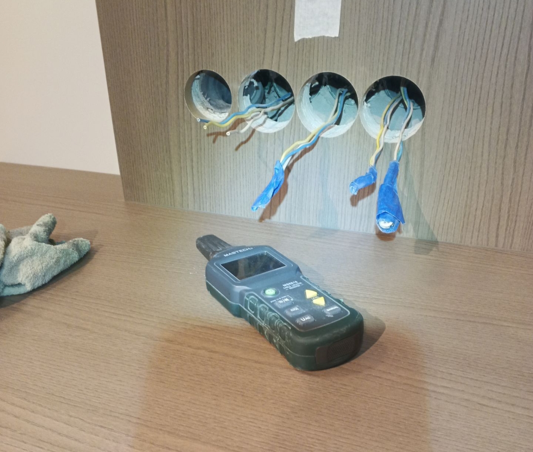

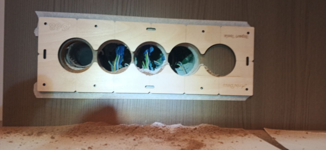

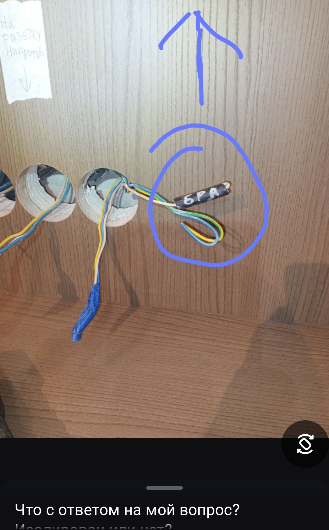

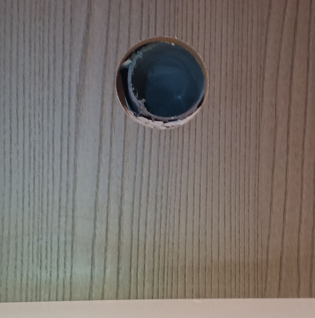

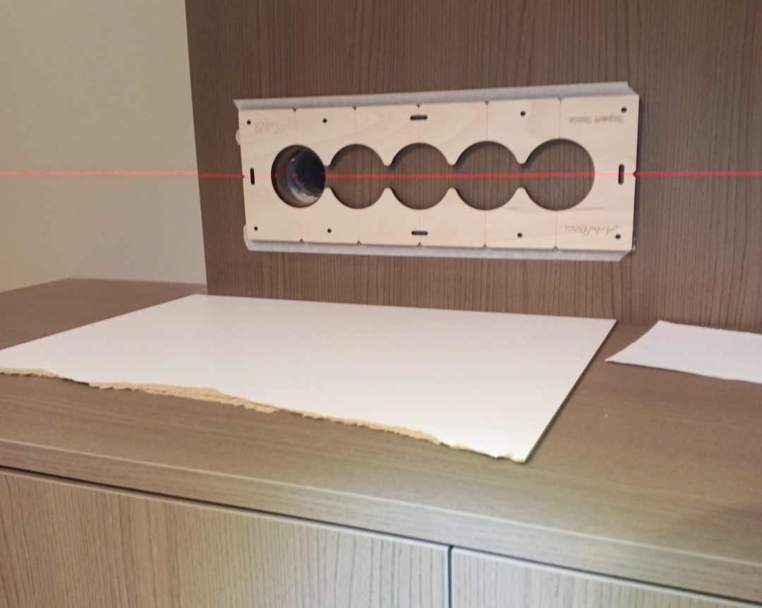

Добавлю немного фото.... Просто рабочий процесс. А то Вадим переживает, что фото не выкладываю) Гипсокартонщики закрыли провода и не удосужились сделать отверстия, мебельщики естественно проект не посмотрели и отверстий не сделали. Перед сверлением пришлось "смотреть сквозь стены генератором" и убедиться, что провода туда вообще вывели и откуда ... Это занимает много больше времени чем само сверление.
Ну и фото немного помогли. Screenshot_20260701-122613 Сверлили 60, не 68 ( Какая коронка в руку легла)
Screenshot_20260701-122643
Screenshot_20260701-122710
Screenshot_20260701-122803
Здесь искатель проводки используется постоянно - квест еще тот.

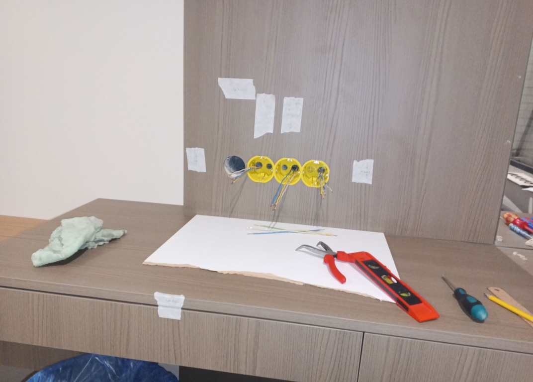

Примерка. Еще фаски под подрозетники делать, чтобы рамка без зазора на панель легла...
Посоветуйте пожалуйста хороший фаскосниматель, который не 3D печать и не сломается после первой фаски... Надоело уже ножом.
