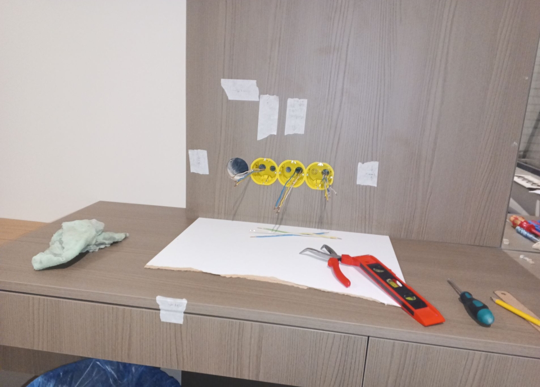

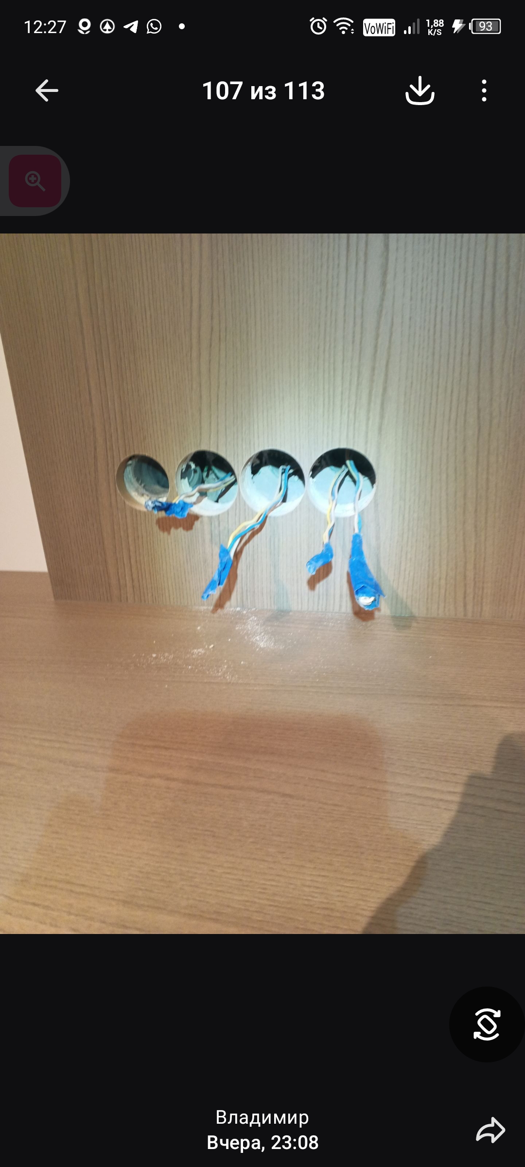

фаски под подрозетники делать, чтобы рамка без зазора на панель легла...

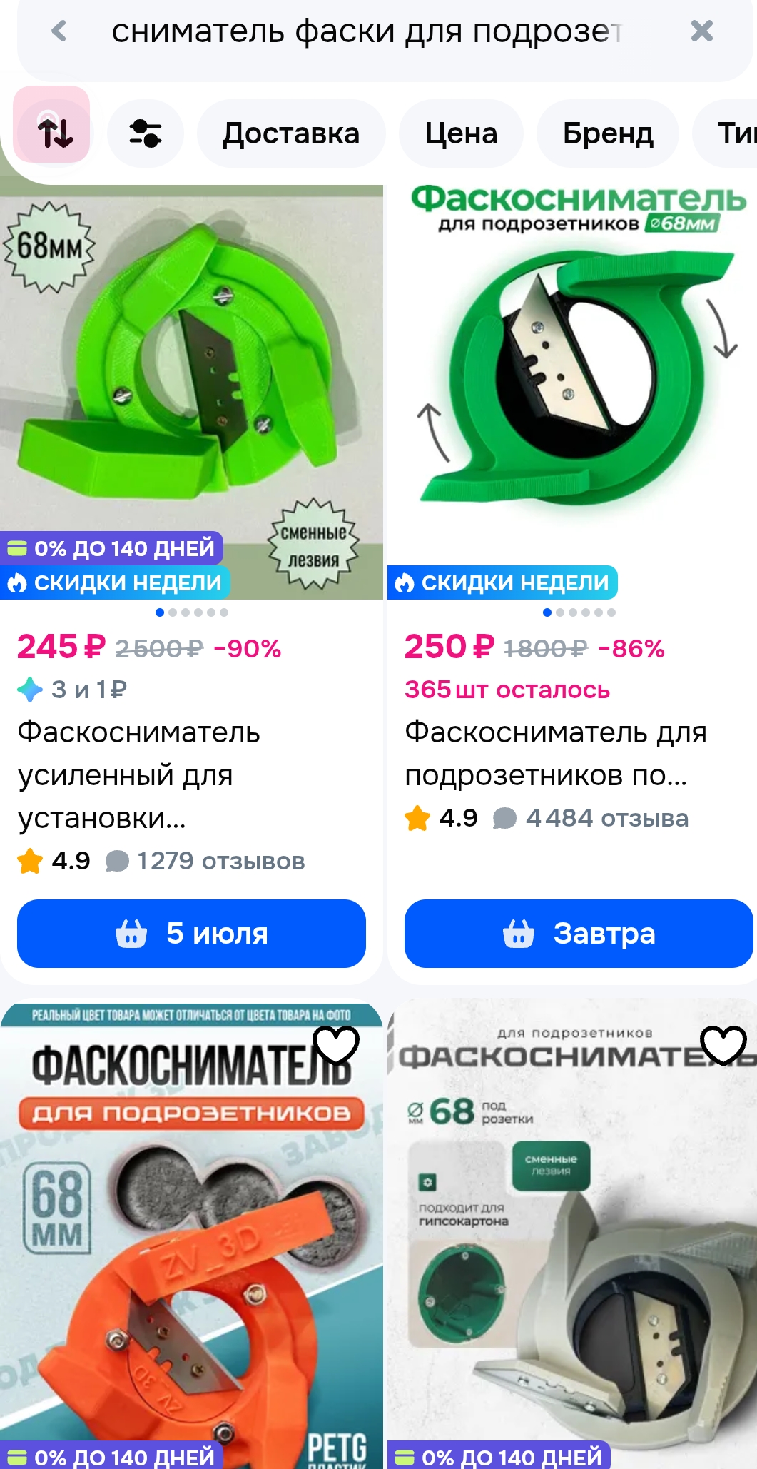

Вопрос.... Есть не ломучий фаскосниматель? Регулируемый по глубине...или фиксировано 0.5...0.7 мм. Для чистовой!!! работы по панелям и по крашеному гкл..... (по плитке не нужен) Удобный, надежный...
По актуальному на данный момент вопросу может кто-нибудь что-то предложить?
Можно конечно и ножем сделать, но неудобно и долго...

Вот на этой МДФ панели
Screenshot_20260701-123010

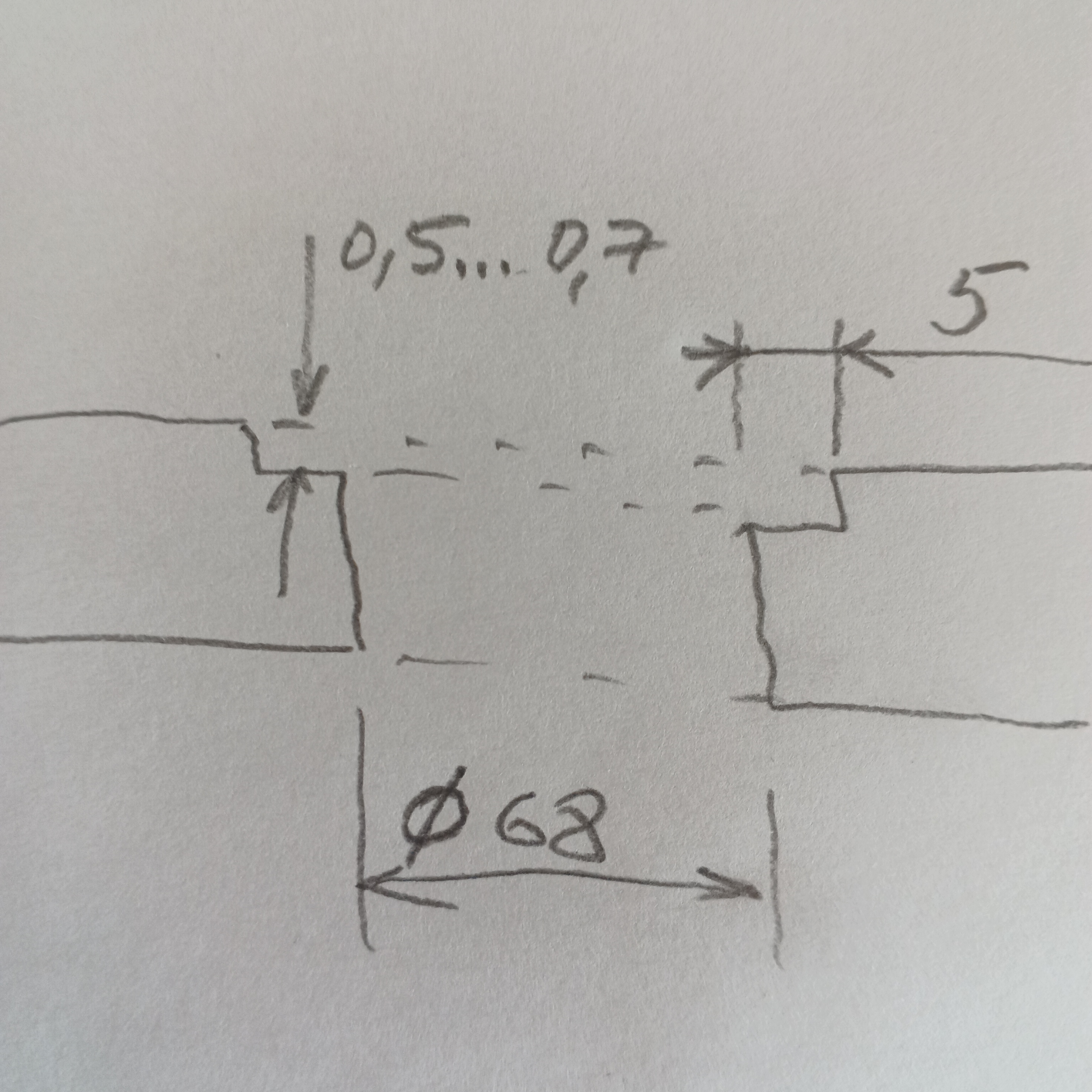

Для вот таких подрозетников фаска глубиной 0.5 ... 0.7мм.....

Может быть, старый точильный круг сточить на конус необходимых диаметров, закрепить к шпильке и в дрель?
Сообщений: 139769
02.07.2026 в 13:48:55
Вадим М написал 02.07.2026 в 13:29
Может быть, старый точильный круг сточить на конус необходимых диаметров, закрепить к шпильке и в .....
См эскиз....

Их полно... Но все не то... Такие в основном для фаски перед шпаклевкой, так как дают глубокую "фаску" и не регулируется глубина. (Фаска - не совсем подходящее слово)
Если смотреть отзывы начиная с плохих - пластик 3D с малым заполнением ломается бывает на первом гнезде.
Я изучал вопрос перед тем как спросить здесь. Если бы был ответ на поверхности - вопроса и не было бы.
