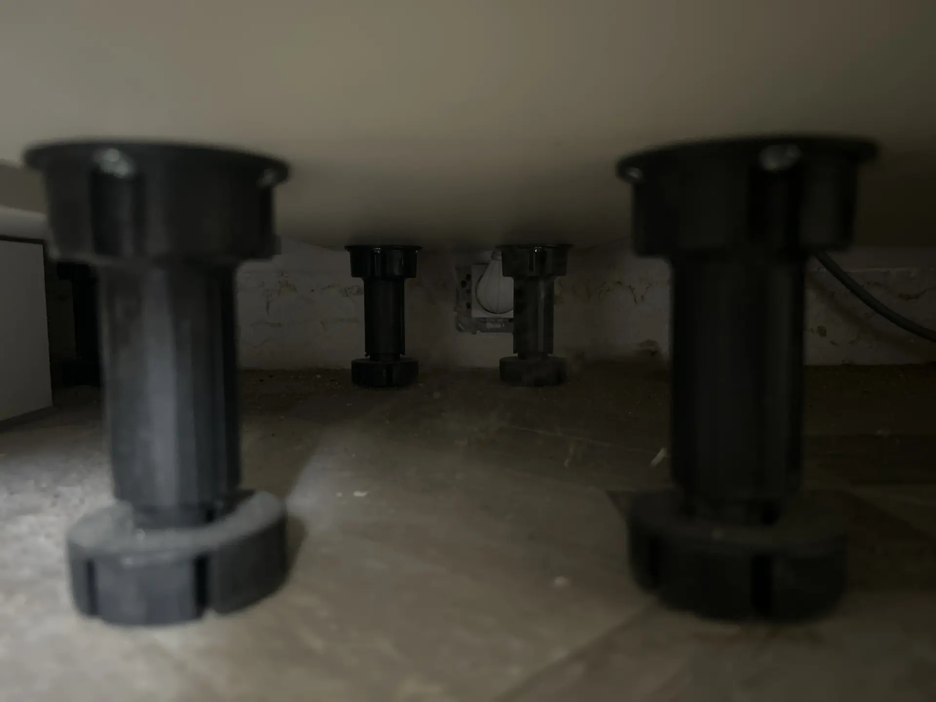

В тему. Вечером еду спасать. image И это не факт что она... image Там девочка, диагностику щитка провести не может, пустые неподписанные автоматы. А эта признаки жизни не подает, не понятно ее вырубили или нет.
...нашли что точно за холодильник отвечает и свалили из дома.

Все выжили. Но розетки точно мебельщик делал 8)))))

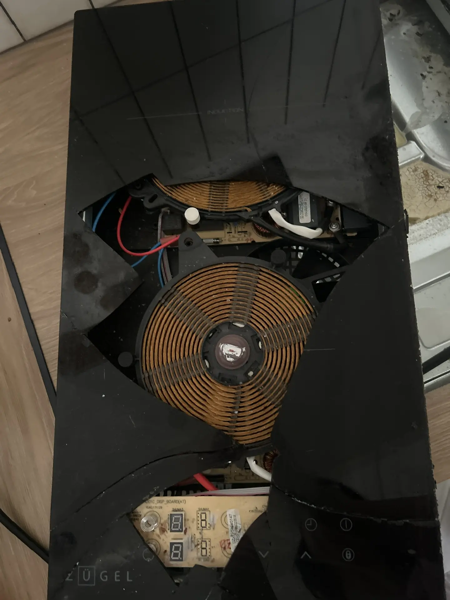

Треснутая панель в таком виде провела полгода. Автомат не был выключен по причине того что А - о нем не вспомнили, Б - на нем еще полезные розетки рядом были. Отдельной доступной розетки для варки нет, техника подключена так, что туда без мата не залезть. И только через полгода убежавшее молоко укусило сразу двоих устранявших последствия кашеварения. В варке только два провода в кабеле, без PE. На линии дифф 30ма, тест работает, приборов проверить адекватность по цифрам не было под рукой. Склоняюсь, что хозяйка словила наводку импульсного БП, что свойственно незаземленным корпусам импульсных БП, и это не ловится диффзащитой. Конструкция варки не подразумевает контакт с электроникой, корпус пластик+стекло. Быть надолго включенной в таком раздолбанном состоянии инженеры явно про нее не предполагали.
У меня еще технологическая задача вырисовалась. Дизайнер учудил и варка представлена в виде двух домино: индукция и газ. Посередине существует щель стыка двух стеклянных поверхностей. Есть идеи как это красиво и надежно загерметизировать? Ибо корпус духовки под щелью уже изрядно покрыт следами убежавшей еды.
Мне понравилась формулировка вопроса с которого все началось: "Миша, а электричество убивает сразу или потом?" Вот тут-то я с утра и напрягся...

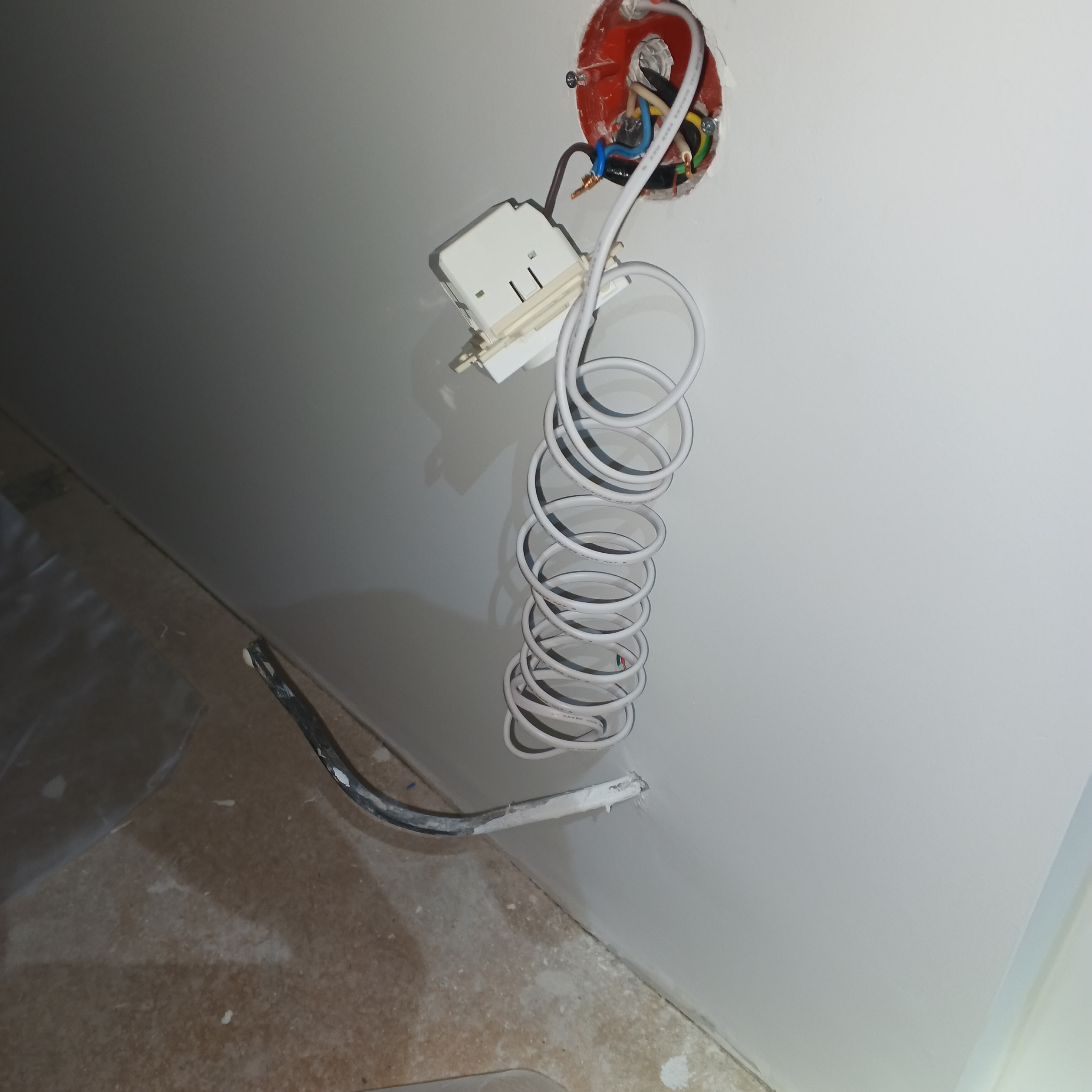

На другом объекте.... На 4х комфорочную верку на стену тот рабочий, кто делал электрику (электриком назвать это чудо никак не могу) поставил обыкновенную встриваемую розетку "шуко" на варочную панель 4х 7+ кВт....
Заказчику сказал "я всегда так делаю")
Как умудрился подключить на 6мм2 не знаю, еще не разбирал....
Там еще ооочень много интересного)))

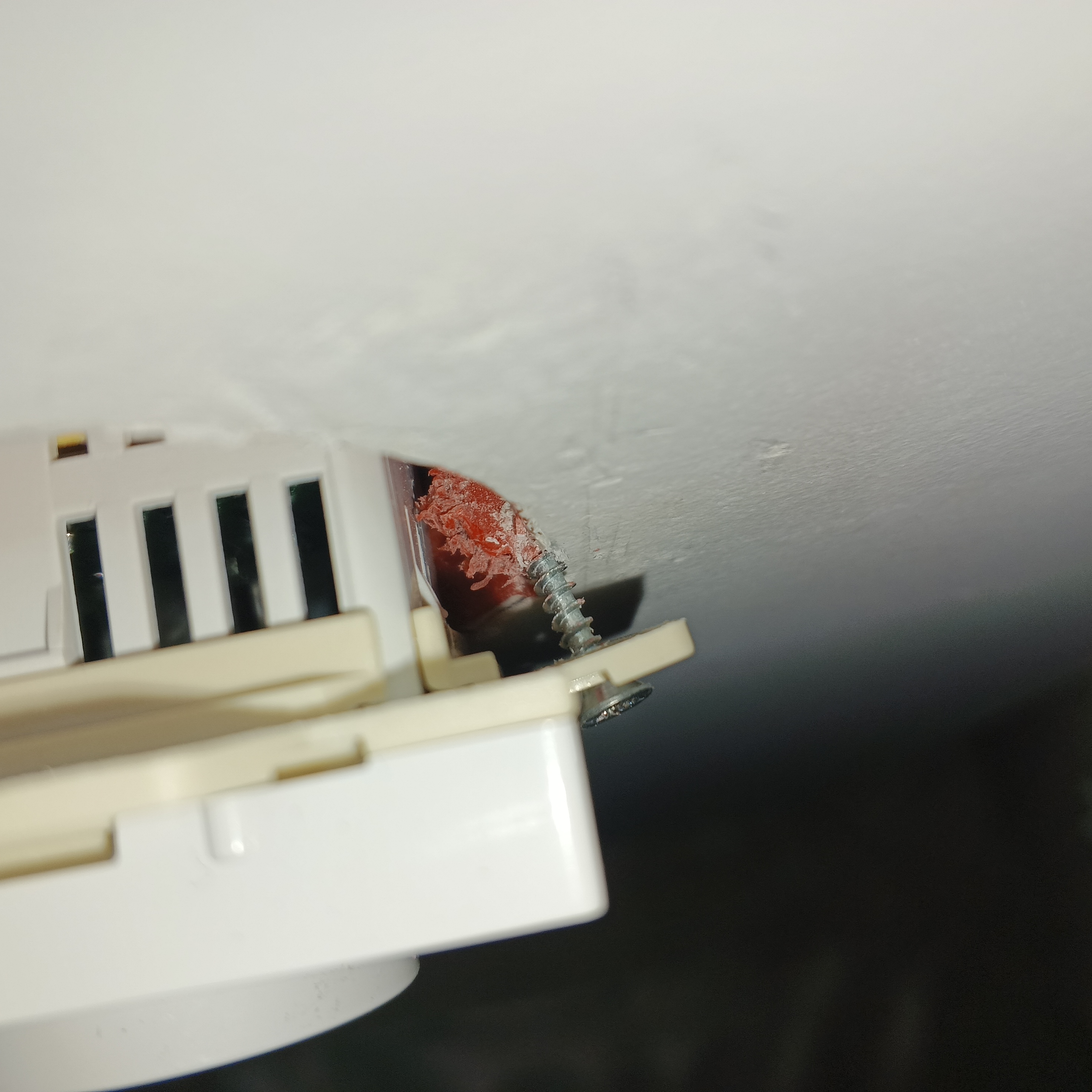

Ну например ВСЕ механизмы в квартире закреплены ЧЕРНЫМИ саморезами. (Кроме механизмов термостатов - там шляпка очень плохо лезет - упирается в пластик, и черный саморез был только один на 4 термостата)

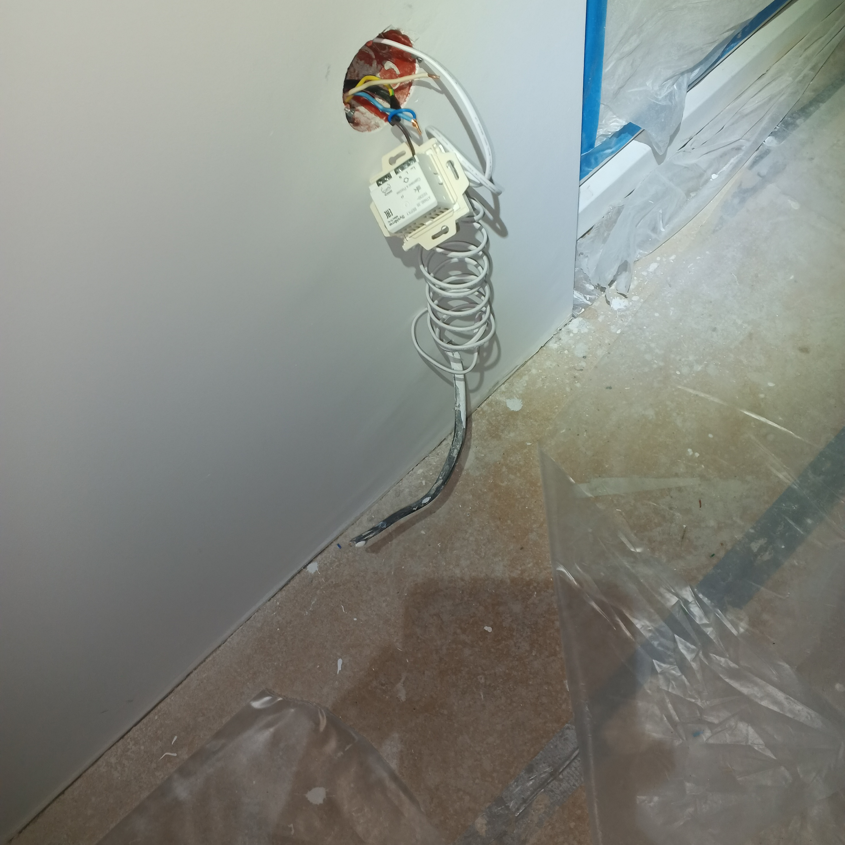

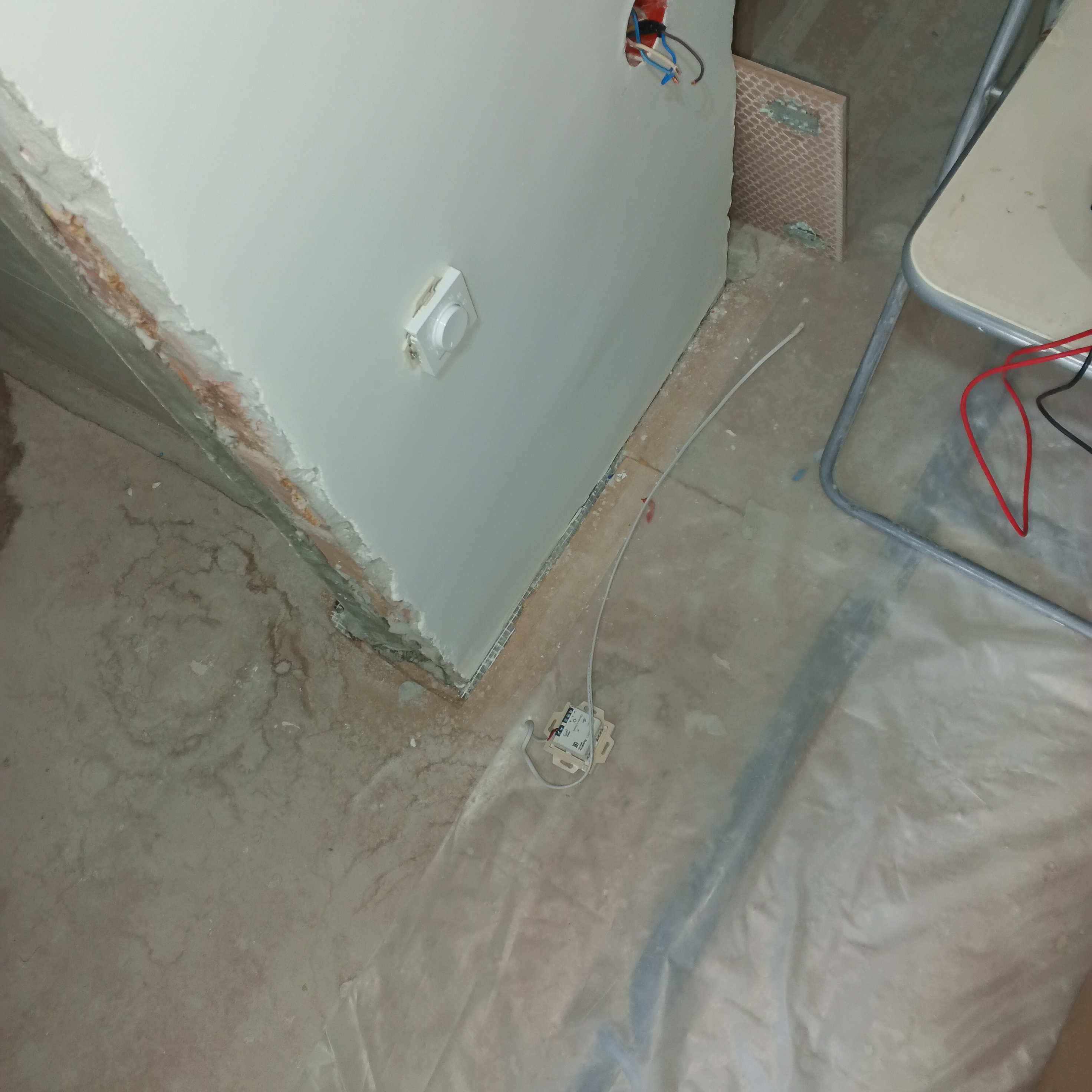

Подключение 4х термостатов ТП - это вообще шедевр, видел когда делают плохо, но такого дна еще не встречал. IMG_20260715_153203_461 IMG_20260715_153211_321 IMG_20260715_153217_536 Здесь "запас" провода датчика аж 1.5 метра уложен в гнездо, поэтому термостат даже "молотком" не влез до конца в гнездо) Но ничего страшного, что датчик после поворота дальше не лезет, и так на ВСЕХ 4х термостатах )))
IMG_20260715_153350_787 IMG_20260715_153651_117

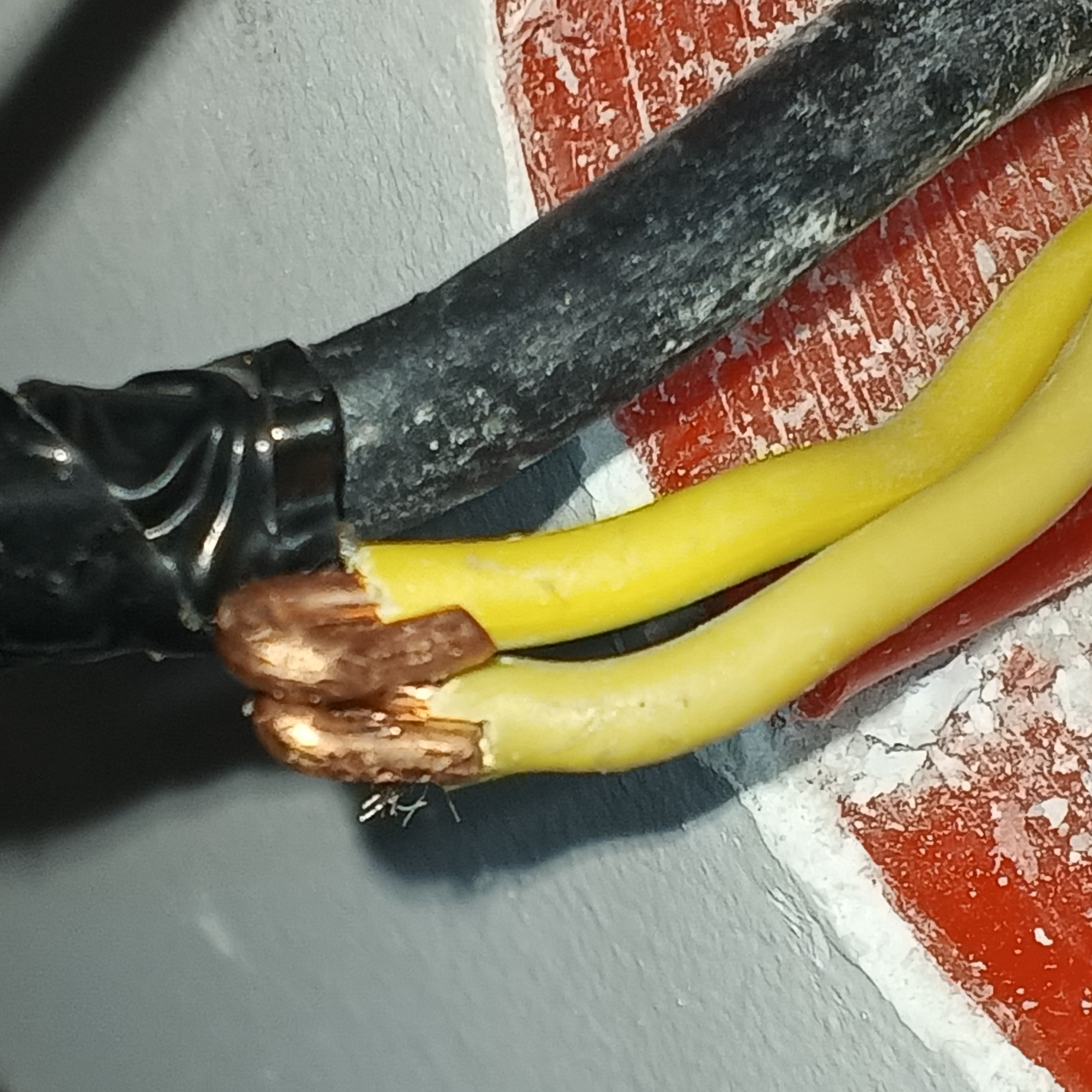

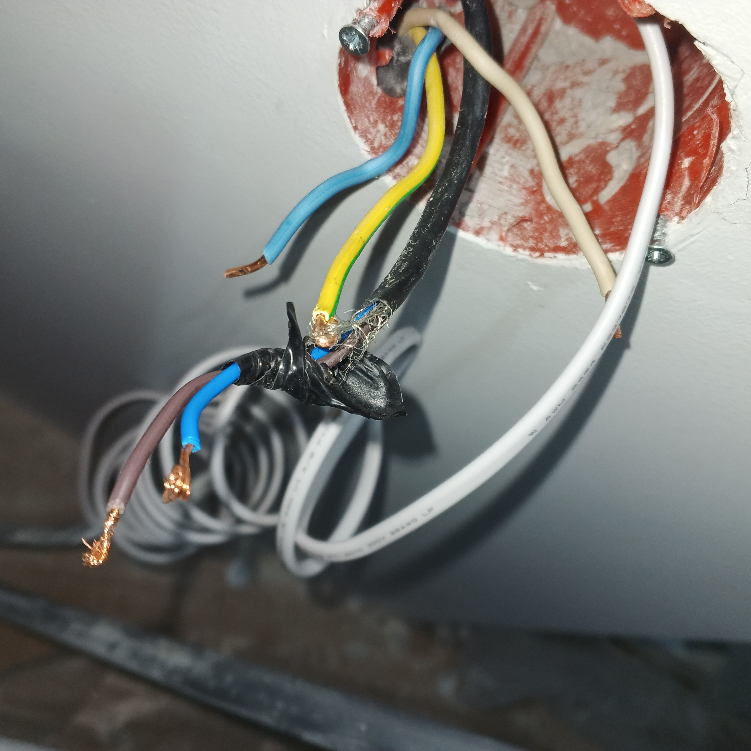

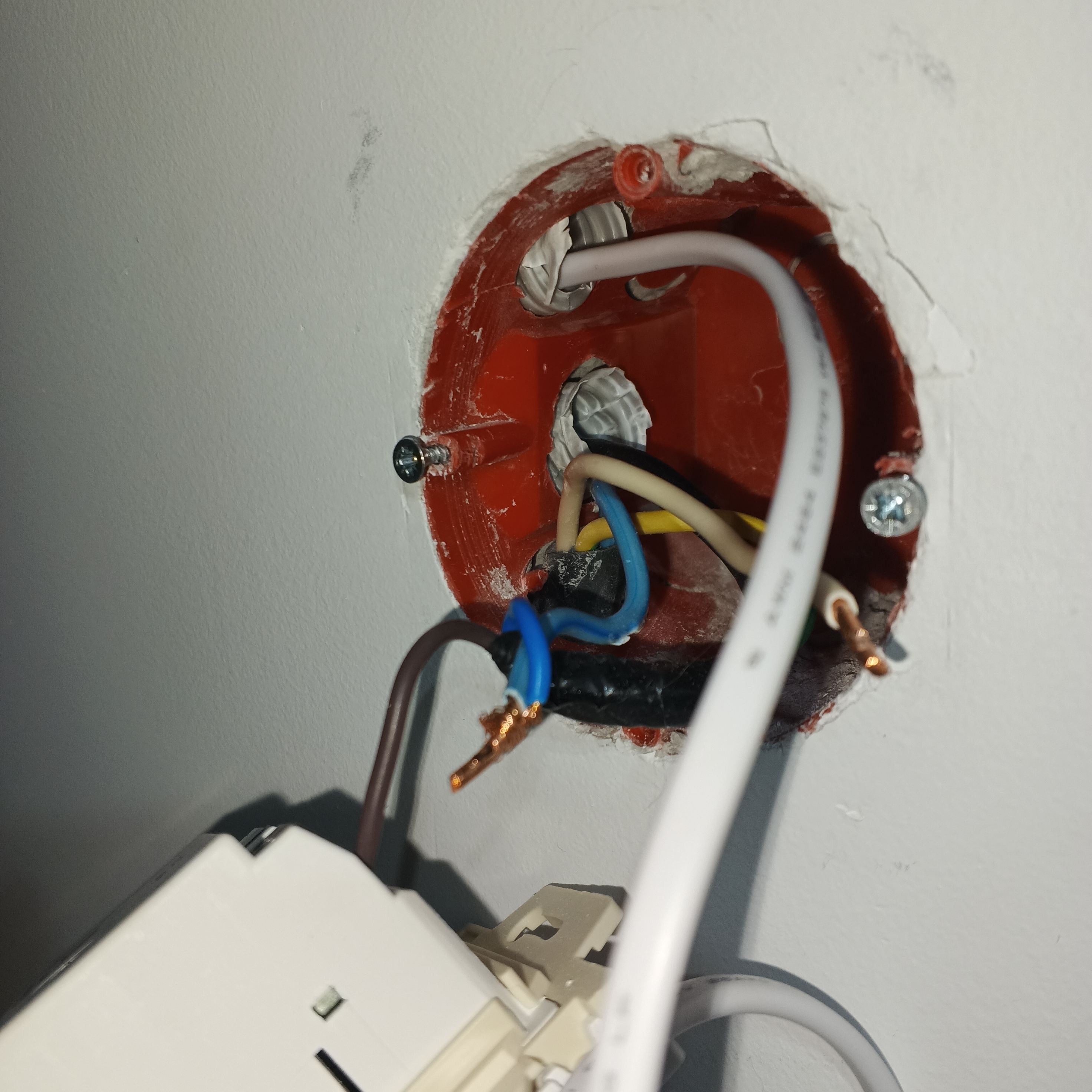

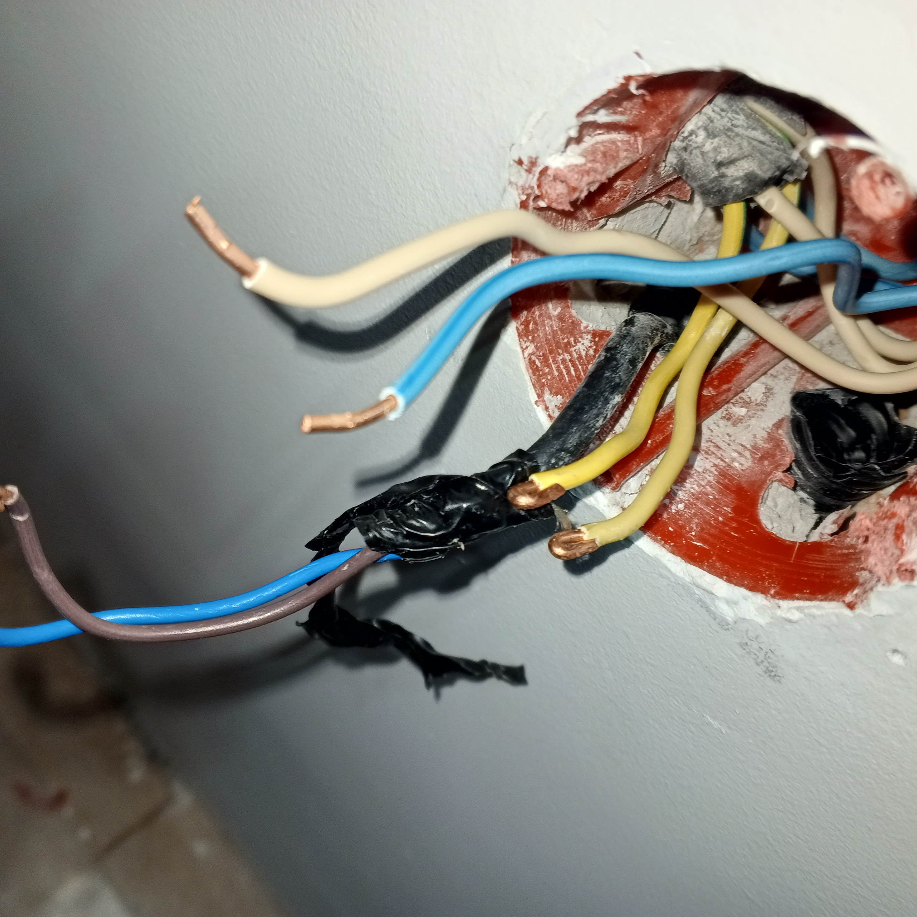

Везде: - ноль кабеля ТП обмотан вокруг моножилы питающего - соединение экрана/земли... аналогично
IMG_20260715_154210_528 Тут саморезом долго пытались попасть в отверстие гнезда, отверстие стало похожим на мочало)

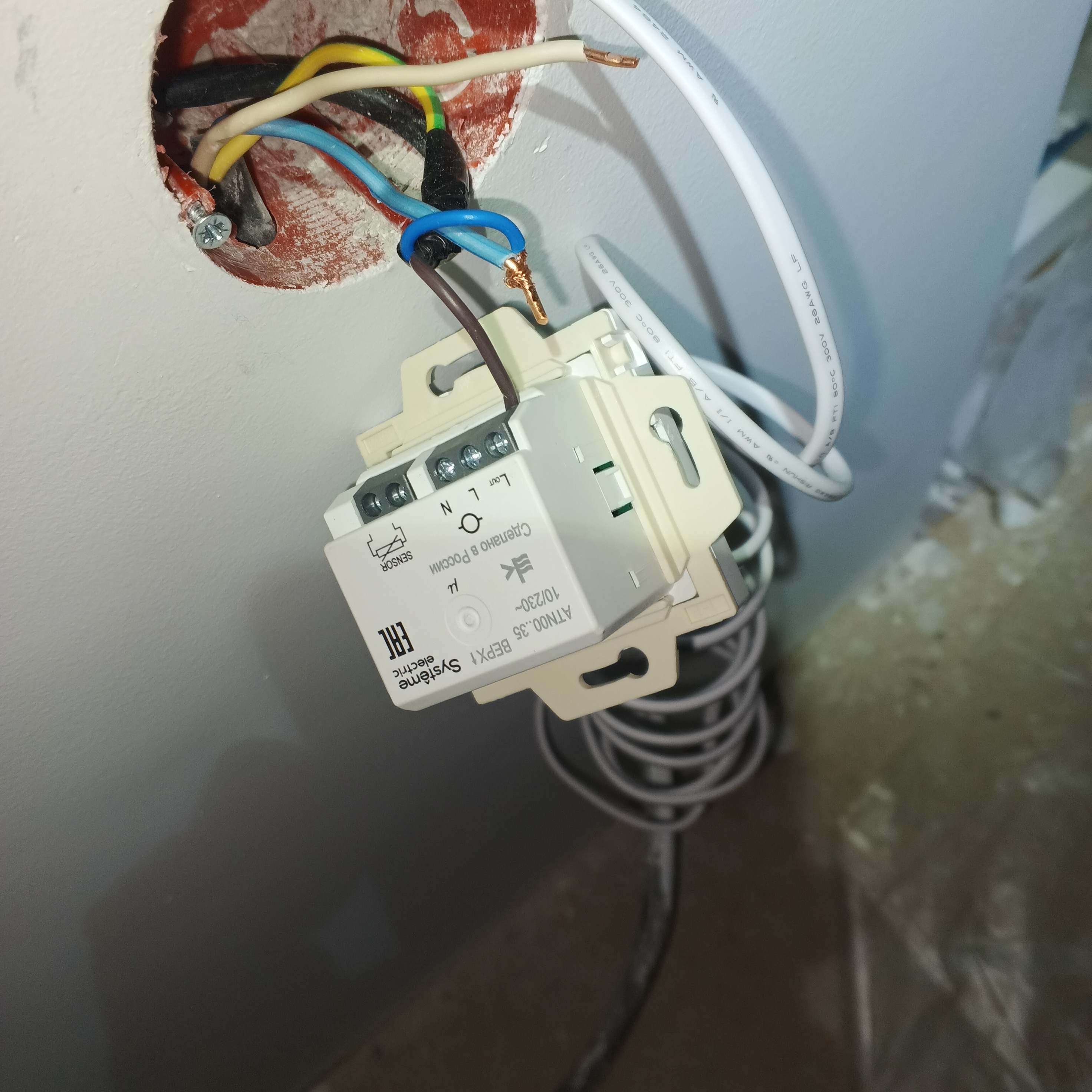

IMG_20260715_154644_585 Здесь видна длина кабеля датчика....
IMG_20260715_155158_803 Шедевр! Здесь питающий кабель приходит на один термостат и идет на следующий. Как сделать соединение? Конечно же вставить многожильный экран/землю греющего кабеля в петельки, зажать их пассатижами и обмотать изолентой. Почему то черной, не синей)
IMG_20260715_155226_109
А, да еще... Датчик регулятора теплого пола кухни, почему-то заходит в сторону ТП коридора (но, как и другие - не идет дальше поворота в пол)

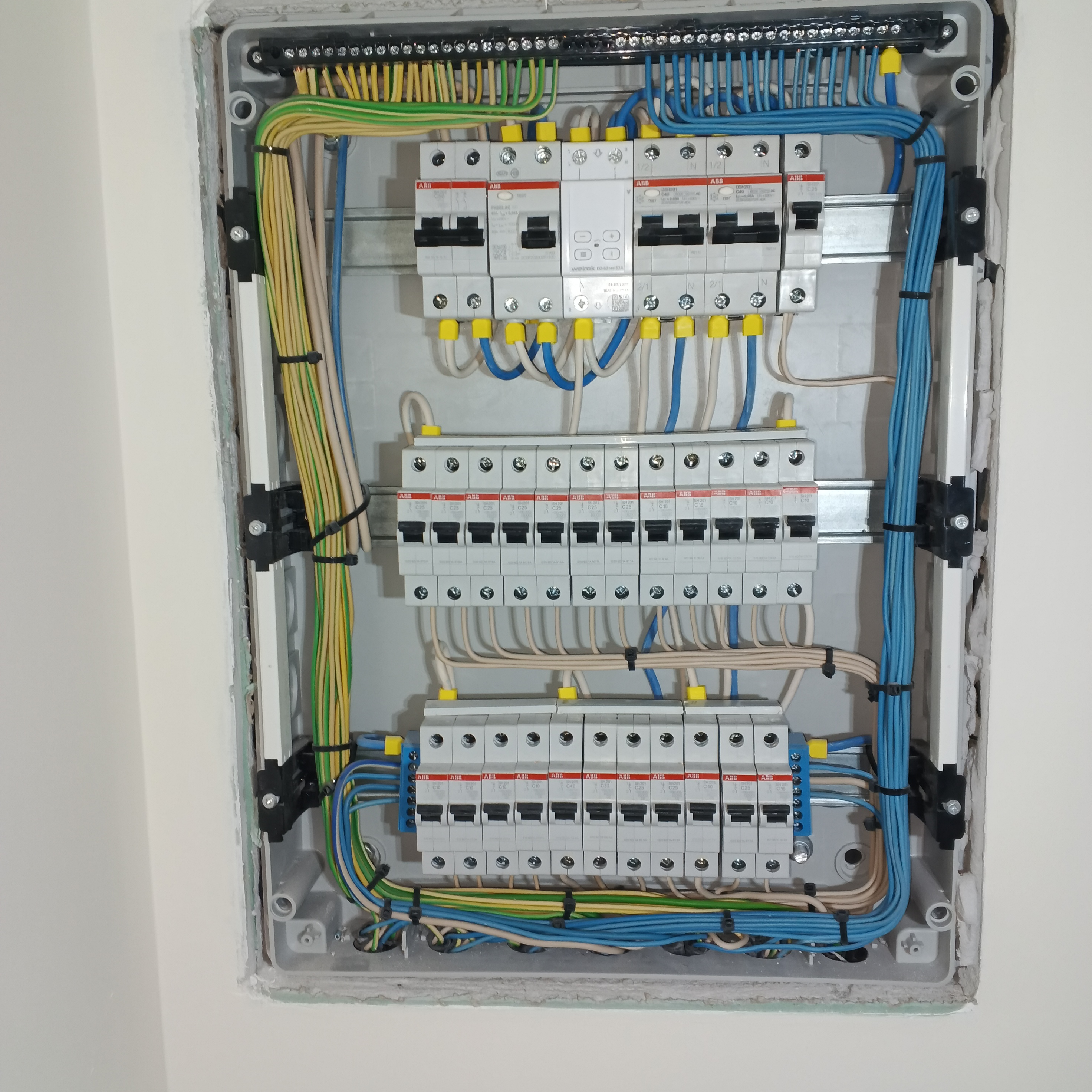

Ну и на сладкое, вишенкой на торте - электрощиток.
IMG_20260715_153304_337 На первый взгляд - аккуратно. Собирал похоже другой человек, с руками получше, но тоже без мозгов)
ВЕСЬ ЩИТ НА ПЕРЕБОРКУ! Не местами, а именно весь! Логика щитка - нечто, С25А - навалом, все как мы любим шоб не выбивало) и тд.
Что удивительно - вся проводка (за исключением той части, что была не подключена - часть кухни, комната, балкон - успешно (почти) прошла тест на проверку изоляции при 2647 вольт. (в щите где-то шьет по воздуху при 2647в, а на 1000в - не шьет)
Также греющие кабели не порезаны, изоляция на 2647 вольт в норме.
В вырез закрепляем алюминиевую или нерж профтрубу примерно 15...20х35...40х1...2мм Или уголками, или отрезать верх и низ и отогнуть "уши", или отрезать трубу ...х40 так, чтобы снизу остался "флажок" и через него саморезом к столешнице снизу.
Способ известен, банален, и очень простой.
