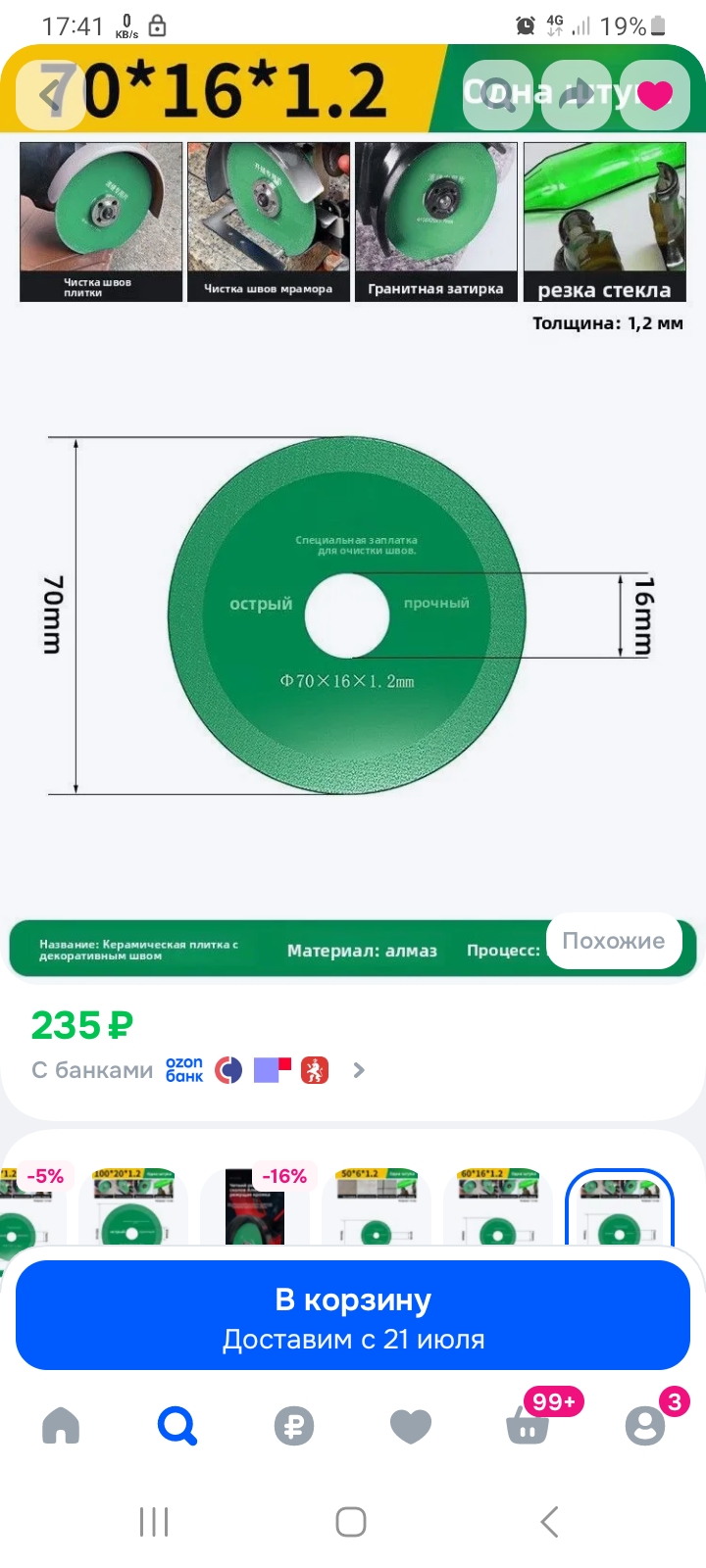

dokar написал 08.07.2026 в 15:47
Примерно так только коронка должна быть диаметром побольше и по высоте подрезана.
Идея просто огонь! Я прямо сейчас заказал вот такой диск алмазный 70 с фланцем 16мм, он идеально подойдет на хвостовик для биметаллическиз коронок 5/8 дюйма, надо только дырки просверлить под фиксаторы
70мм - это как раз фланец от зеленого шнайдера, на копосы нужно поболее но там можно и ушки отрезать если что. Можно взять и 76 диск для мини-ушм, но его трудновато обточить и по посадочному и по наружному диаметру

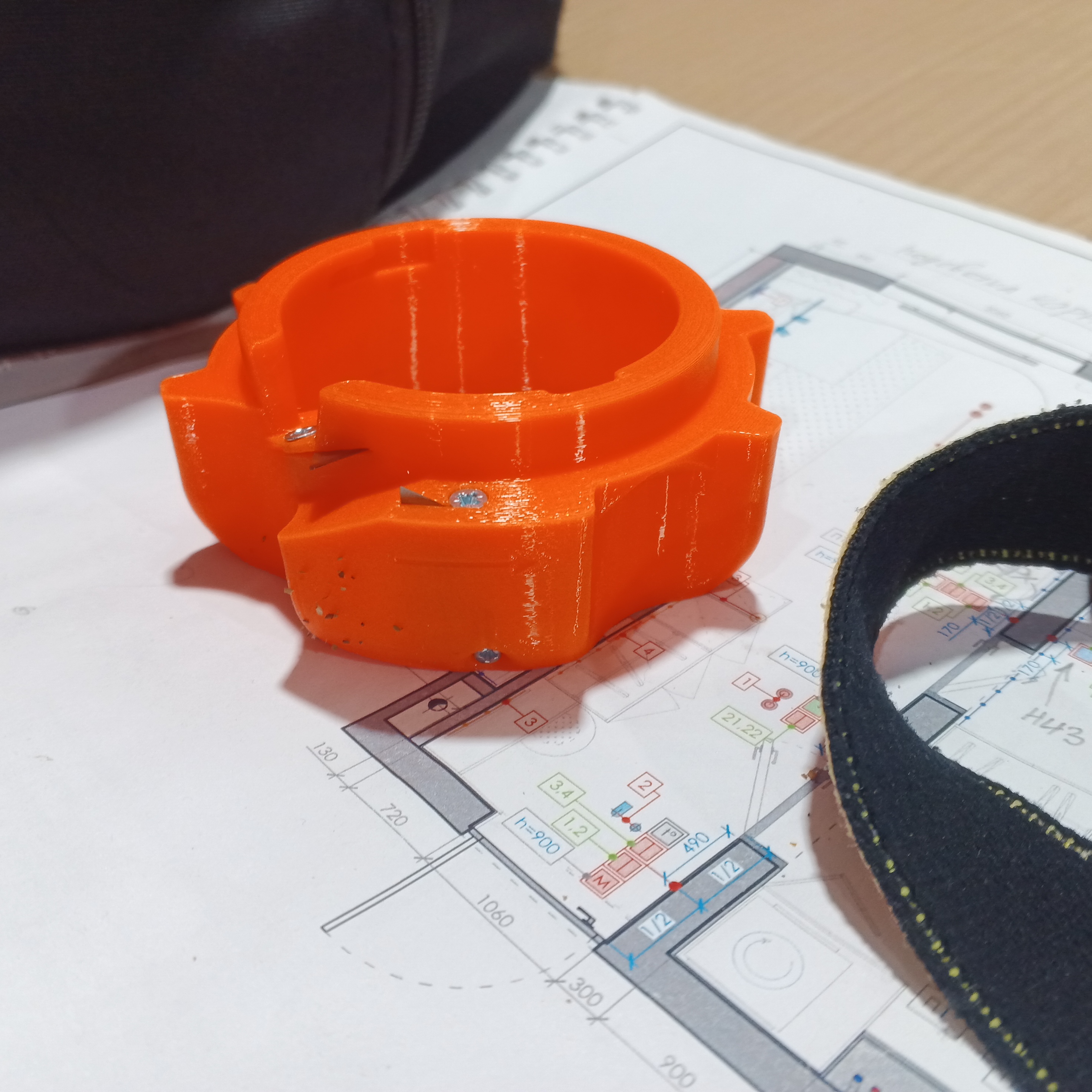

sebikov написал 08.07.2026 в 17:47
Можно вщять и 76 диск
68 + 2х4мм четверти. Снаружи стачивать не надо - самое то.
По посадочному - резцом прямо на ушм (немного не доходя до насквозь)
Остается вопрос с ограничителем глубины... Например бу коронку 82 сточить и чтобы она не вращалась по плите - испортит поверхность.

dokar написал 08.07.2026 в 18:21
всем стоять по местам ! Необходимо достичь бюджетного идеала! )
Делать приспособу на основе балеринки под дрель 220 v. .

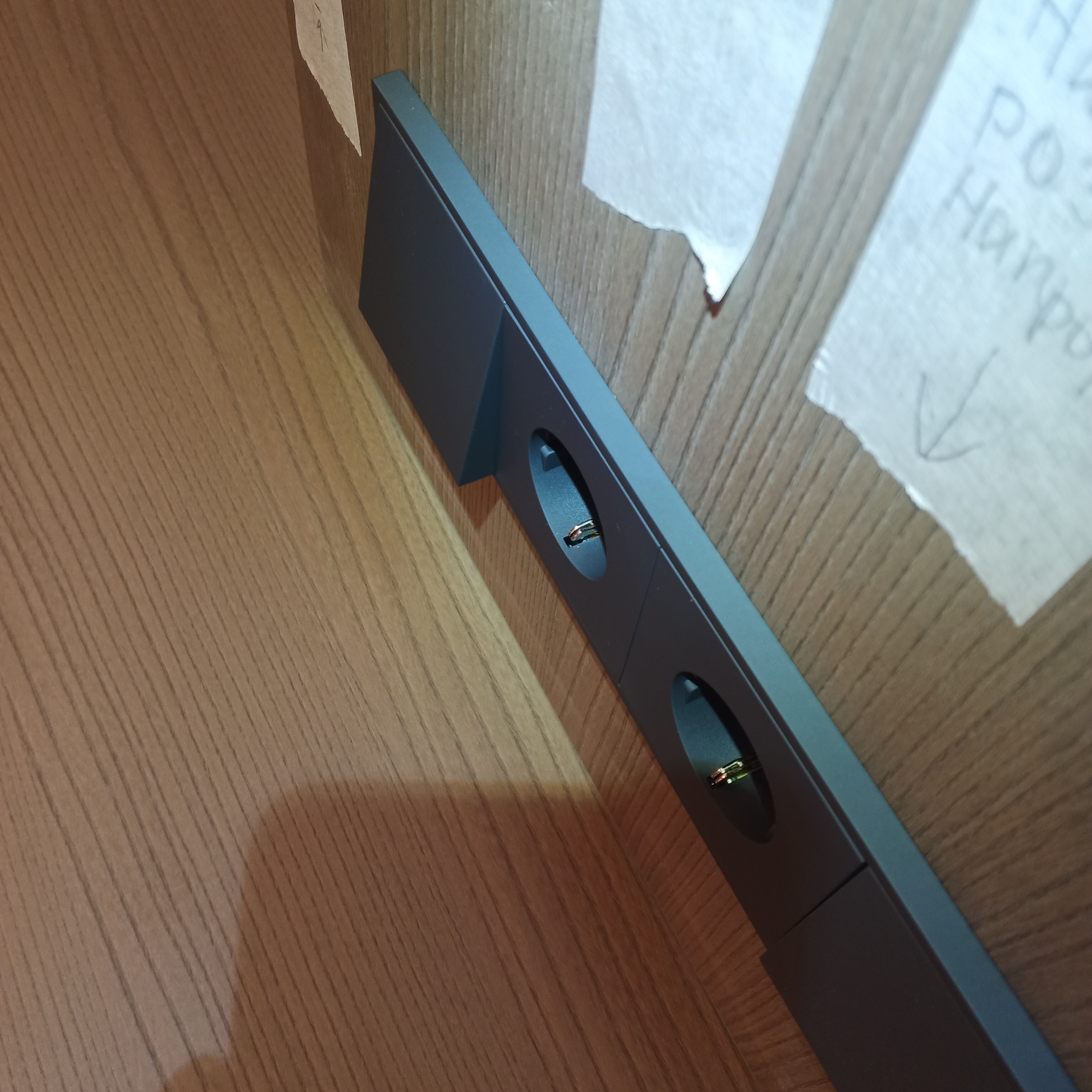

09.07.2026 в 00:12:49
А да... забыл "отчитаться") 17835449398805753229281832813349 Без оранжевого приспособления.
