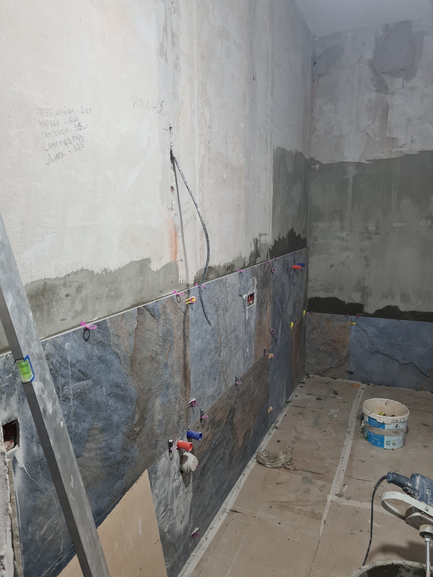

А можно как-то доказать мастерам, что они не использовали Глимс? Если мы плитку сами одну вскроем, то Глимс можно как-то отличить? Или он такой же по цвету как и штукатурка/клей?

Можно. Вскрытие покажет.
Призывайте БВ с 1965-м Саней, они помогут отличить. Реально - можно. Глимс наносится гладким шпателем, а плиточный клей - гребёнкой. Внимательно смотрим на чём лежит волна клея и видим... что никакого Глимса там нет. Или есть...

Глимс более плотный и мелкозернистый.

Лупа х10 и все видно. У них разная фактура.

Называется: зернистость, прочность, плотность.

Называется "исследование шлифа".

Подскажите, пожалуйста, а по фото можно понять, уложили ли они GLIMS СТОП-ВОДА или нет? 20241225_152401
Сообщений: 137615
27.07.2026 в 17:27:48
AndreyMaster2018, как эл розетки ставить будете? ;) Попробуйте сейчас две поставить...

BV, Вы имеете в виду, что вырезаны УШМ отверстия, а не коронкой? Если да, то электрики тоже плевались, но как-то поставили розетки. Это фото из прошлого, из истории. Думал, что по фото можно определить, клали гидроизоляцию или нет.
