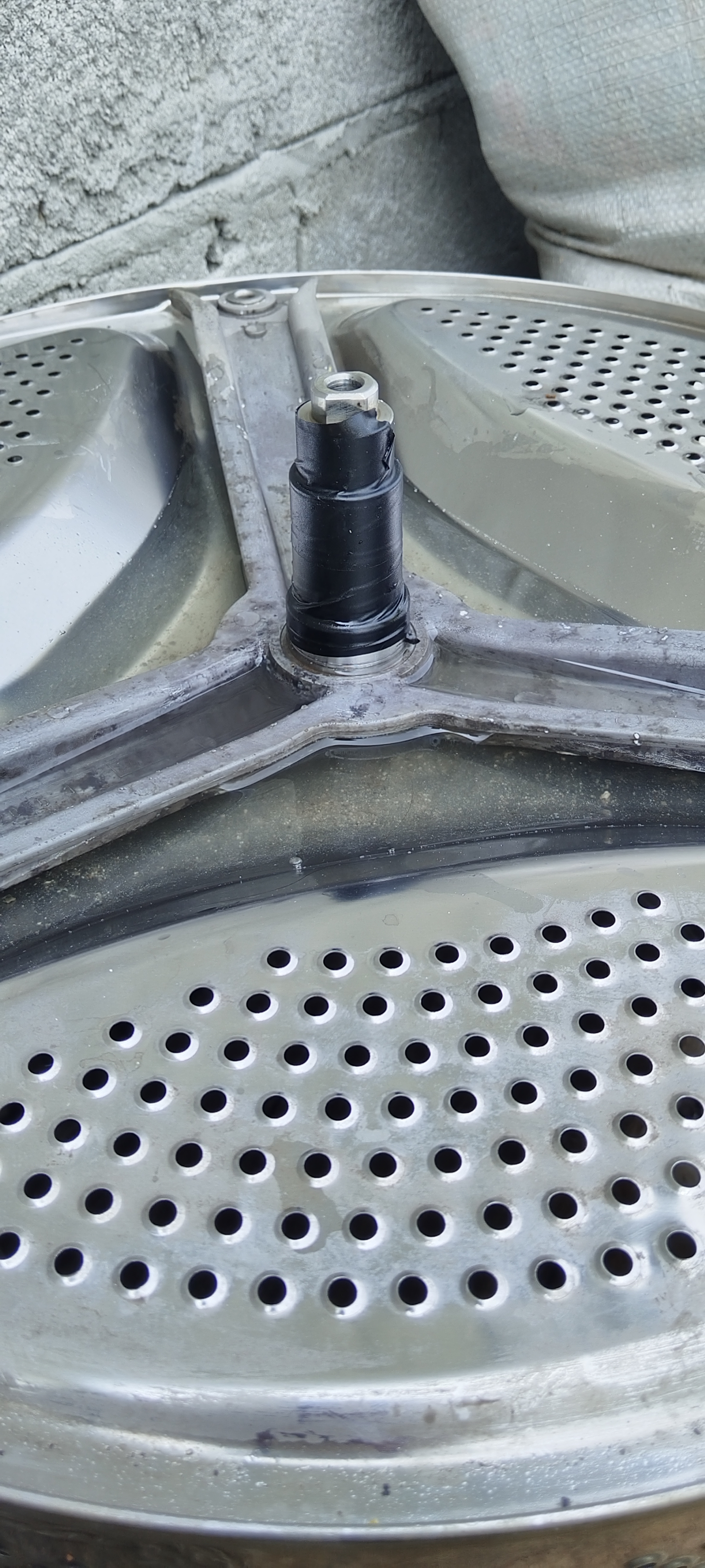

IMG_20260617_123735Screenshot_20260617_122254_ru.ozon.app.android Состав: молочная кислота 35-50%, ингибиторы коррозии 3-5%.
Покупал на озоне за 300р
Вообщем штука рабочая, но замочил крестовину в крайний раз без разбавления водой.. Слишком долго процесс идёт если 1 к 1, или 2 воды.
Мягкий налёт: типо органики, жиров, плесени, кондиционера и прочей ереси убирает очень быстро. А с жёсткими отложениями надо замачивать часами, зато всё безопасно.
Как видно на фото, камень скорее крошится, становиться очень рыхлым, чем полностью растворяется как в лимонке)
При этом ни каких газообразований, полный штиль в кислоте.
Даже выливать могу в любой угол земли, молочная кислота полностью безопасна для растений.
В любом случае молочная будет более деликатная по отношению к силумину, чем трилон Б.. А если ещё будут ингибиторы коррозии то вообще песня.
К тому же последний органику не убирает.
