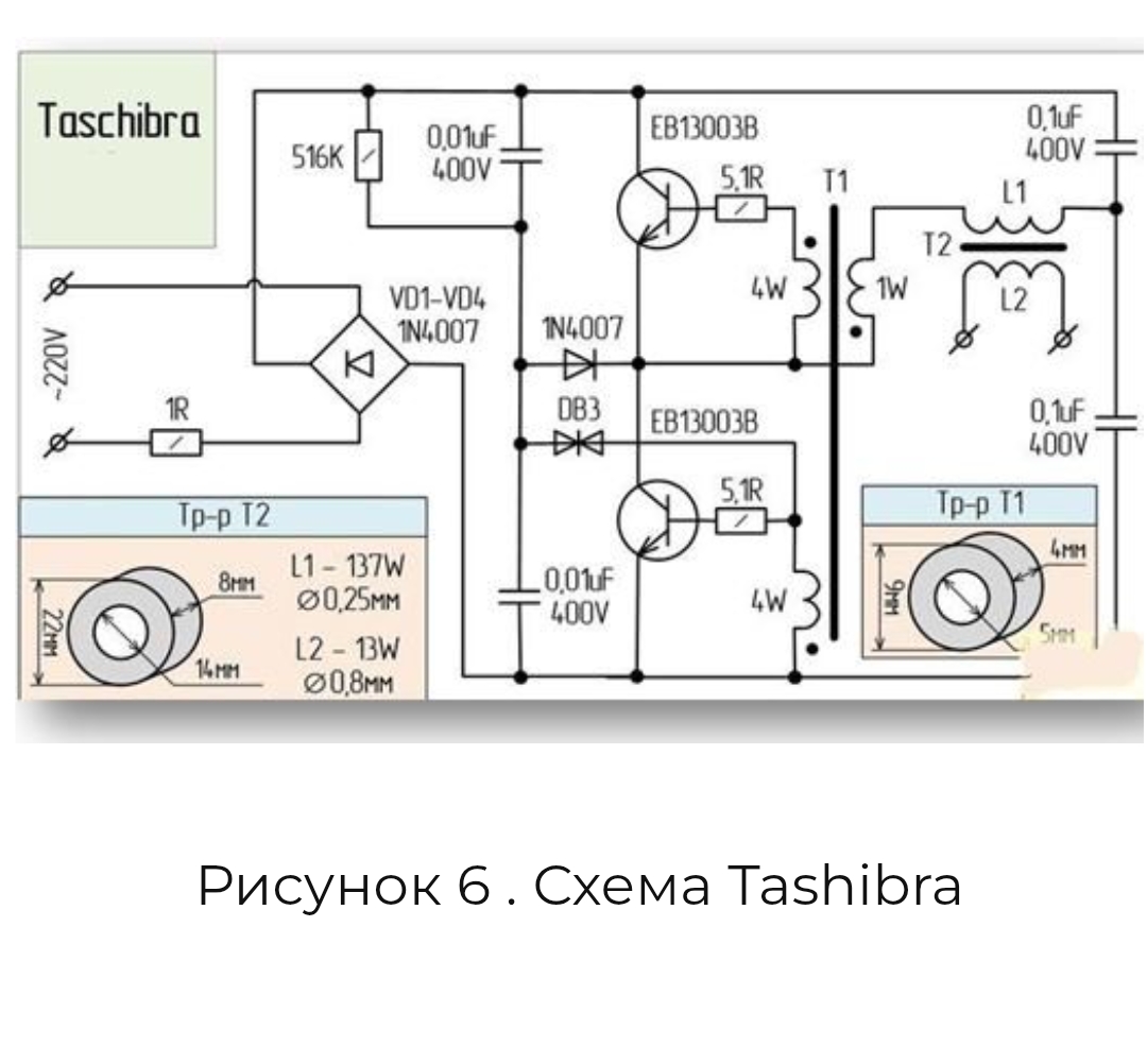

Каков результат испытаний?
Я такую дичь не практикую
Screenshot_20260618-033340 И на выход
sanya1965 написал 17.06.2026 в 22:06
Параллельно неполярный конденсатор 33мкф 600в.
Что может быть написано выше..
PS Мне интересно мнение Dmitry47....

Dmitry47 написал 17.06.2026 в 09:04 самый маломощный, будет работать без мерцания.
Механизм пуска разный. У галогенки "холодное сопротивление" в 10-15 раз меньше рабочего А у светодиодной лампы наоборот, во много раз больше.

BV, ничего не скажу, не понимаю зачем нужны костыли там где они не нужны.
Aтос написал 18.06.2026 в 04:57
Механизм пуска разный. У галогенки "холодное сопротивление" в 10-15 раз меньше рабочего А у .....
Сопротивление ладно, просто этим блокам нужна номинальная нагрузка, на холостом ходу они не работают.

Я предполагал вы посчитаете Хс 33мкф на частоте 30..60 кГц....)))
