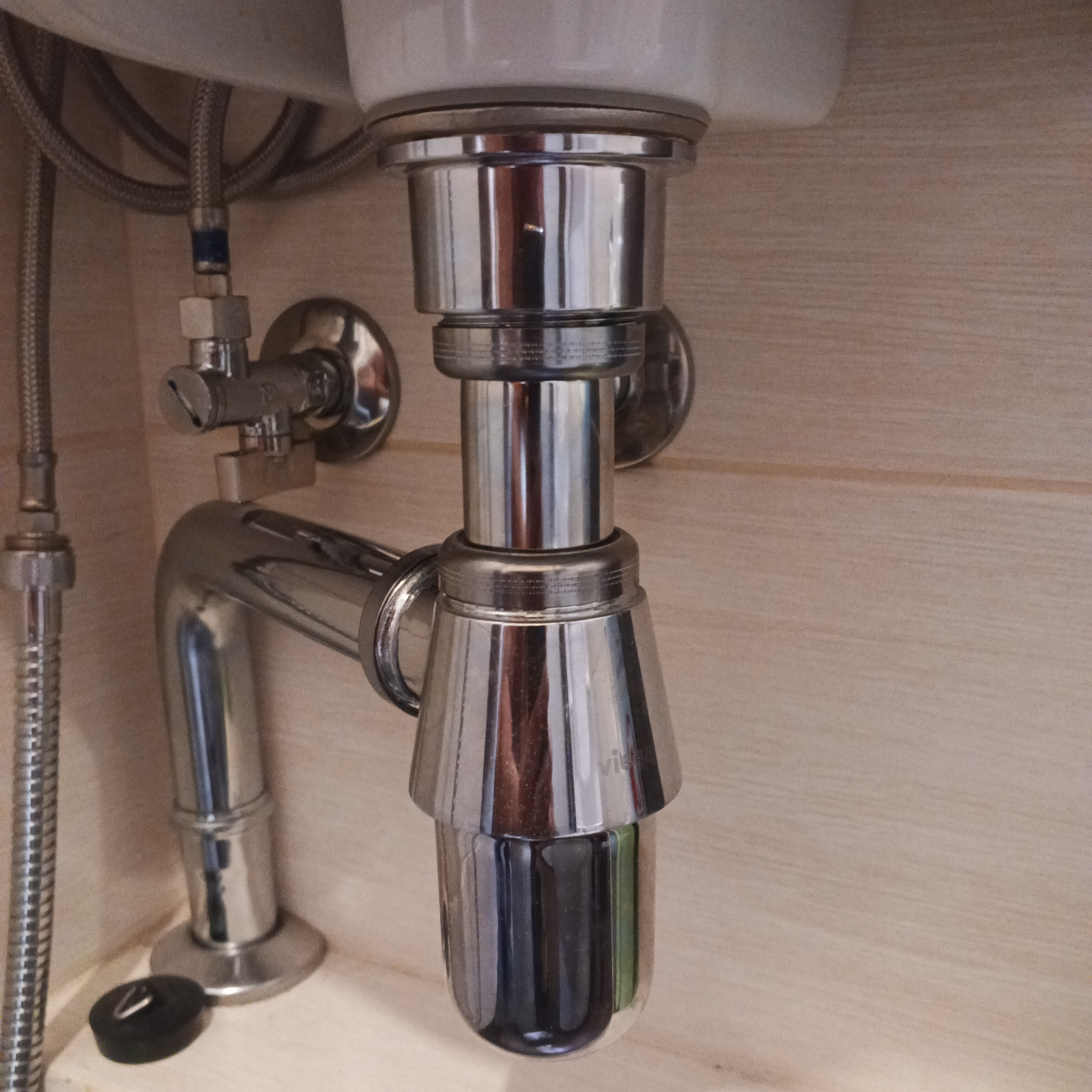

Вадим М написал 25.06.2026 в 17:12
латунный сифон, гайка которого с трудом герметизируется прокладкой, а чуть сильнее затянешь - лопается, горчица очень даже помогает.
Где вы берете такие говенные сифоны, или прокладки?)))
Если латунный сифон под ванной, то странно, что он еще не воняет.

BV написал 26.06.2026 в 13:59
Где вы берете такие говенные сифоны, или прокладки?))) Если латунный сифон под ванной, то странно, .....
Сифоны под раковиной. Один "Грое", другой "Хансгрое", кажется. Внешне абсолютно одинаковые. Других "красивых" не встречал. Прокладки обычные резиновые. После нескольких лет эксплуатации.

Вадим М написал 26.06.2026 в 14:01
17824725652715412071046853187369
Виега, но суть та же. Да и даже на пластике все прекрасно уплотняется и гайки не лопаются.
Может что с руками? ;) Чем вы крутите эти гайки, что они лопаются? Ключем наверное...? Тогда не с руками)
Сифоны под раковиной. Один "Грое", другой "Хансгрое", кажется. Внешне абсолютно одинаковые. Других .....
Не очень понимаю зачем дома для себя же герметизировать заведомо недолговечным способом (горчицей), когда можно зная о такой проблеме держать набор подходящих (по толщине и мягкости) прокладок. Я о наличии прокладки в сифоне узнаю либо раз в 10 лет, либо при вынужденном его разборе от засора. Дома всегда есть свежая, если старая не встает на место.
В автомобилях, кстати, практика проверенная печальным опытом многочисленных автовладельцев - при переборке соединения всегда ставить свежую прокладку. Можно экономить "еще походит". В основном их мы видим со следами течи под машиной, а иногда и на аварийках с лужами на асфальте.

Да, свежими прокладками стоит запастись, вы правы. Не "Хансгрое", веновский один из сифонов. Под радиаторами я прежде всего подразумевал радиаторы отопления. Для автомобилей такой способ годится для старых "ЗиЛов", современные автомобили, конечно умрут от забившейся системы охлаждения. Вместе с тем, описанным способом я давно и успешно пользуюсь, суть в этом.
