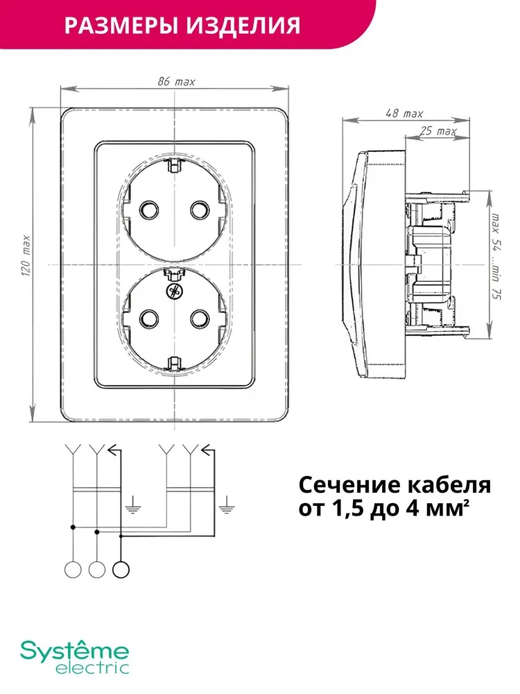

cotton_bacon написал 19.06.2026 в 01:17
Возможно есть некий вариант с очень маленькой глубиной?
Есть 40мм. У розеток некоторых серий можно отрезать лишние детали. Все прекрасно влезет

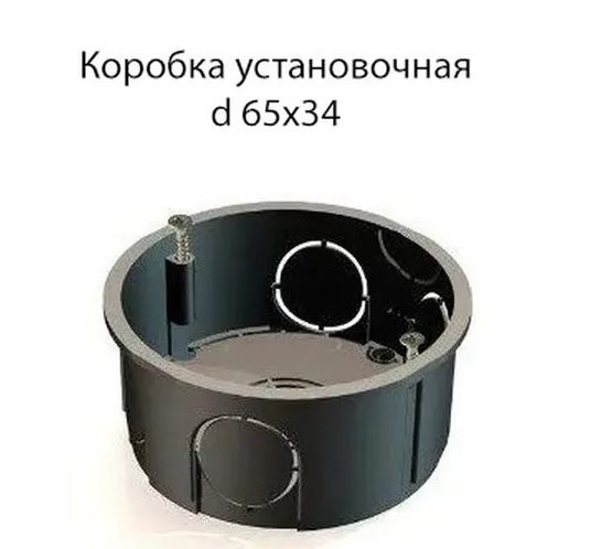

Подрозетник 34мм, розетка 25мм (глубина установки, но крышка высокая).иииии Розетка Подрозетник

калямба написал 19.06.2026 в 10:11
Так можно и накладную поставить. Но проблемы на самом деле нет. Стандартные подорозетники прекрасно поместятся друг за другом даже с прослойкой 1-2 см.

Вадим М, Да, можно и накладную - смотрится совсем уж по колхозному (на мой взгляд). Предложил 34мм чтобы можно было хоть немного звукоизоляции между подрозетниками заложить (25...30мм минваты).
