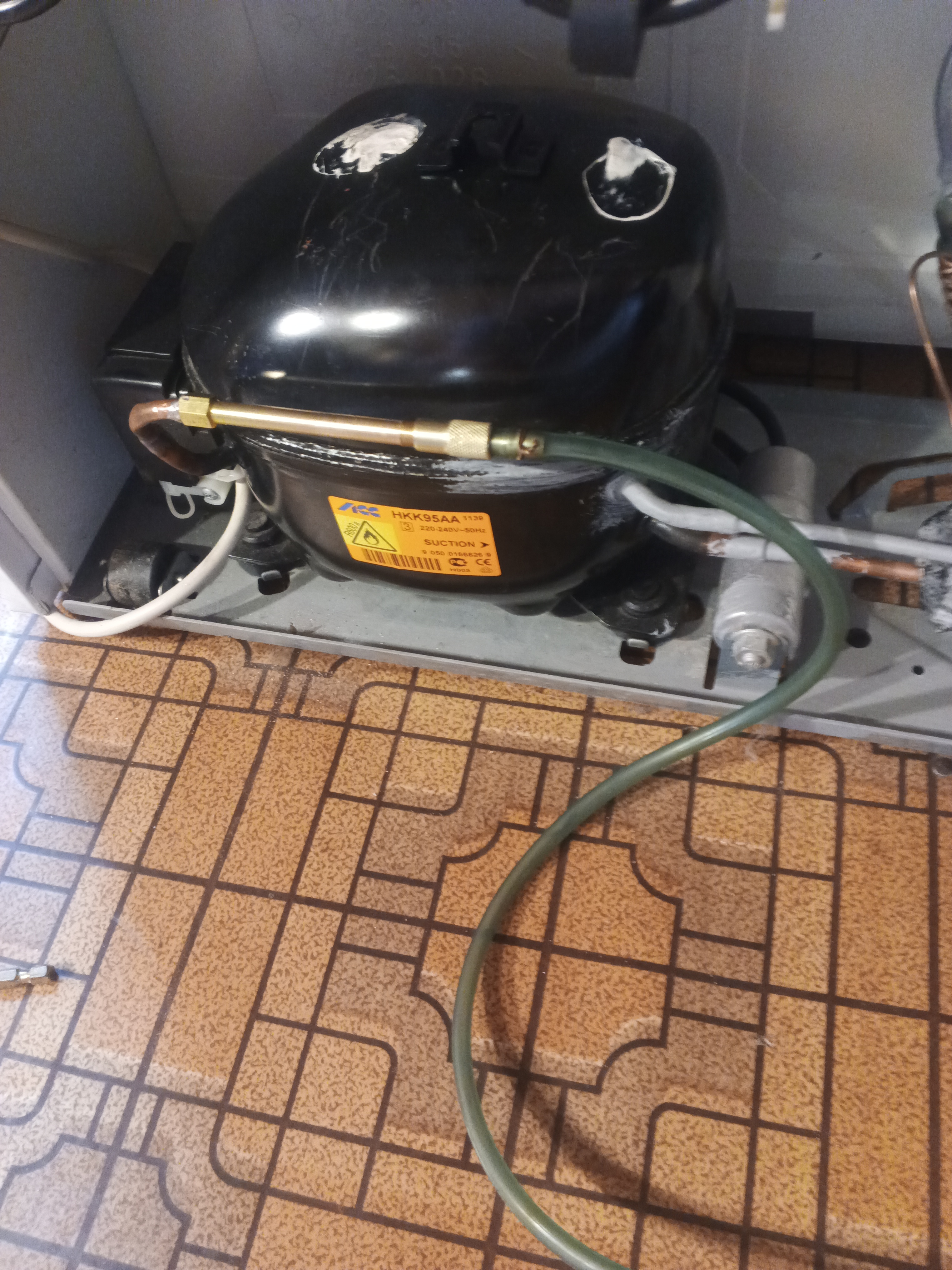

Сделано. Работает. Холод почти сразу по всей морозилке, и минут через 10 началось охлаждение стенки холодильной камеры.
17890491629108573977086571392744

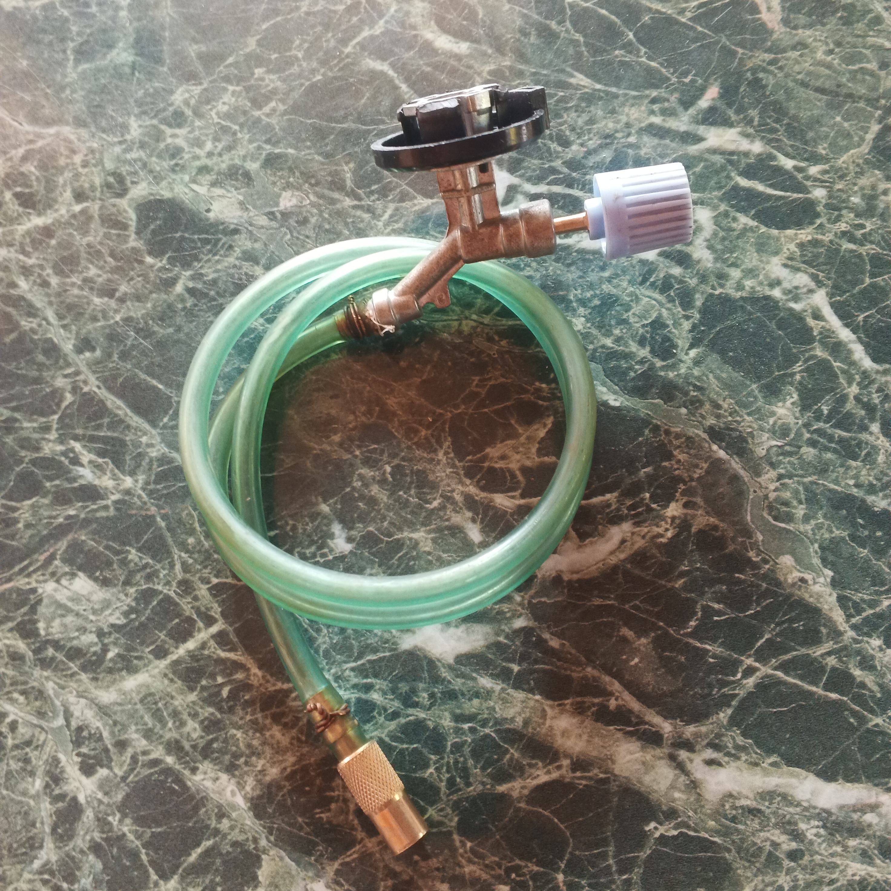

Удлинитель автомобильный (чуть сверлил под трубку 6), так как на Шрёдера 1/4 не было заправочного наконечника, мог бы купить, но и так нормально. Паял "сосок" обычным ПоС-61. Флюс Всего для пайки медных труб. Горелка "карандаш". 17890497784262377389282909284010 IMG_20260910_153825_999

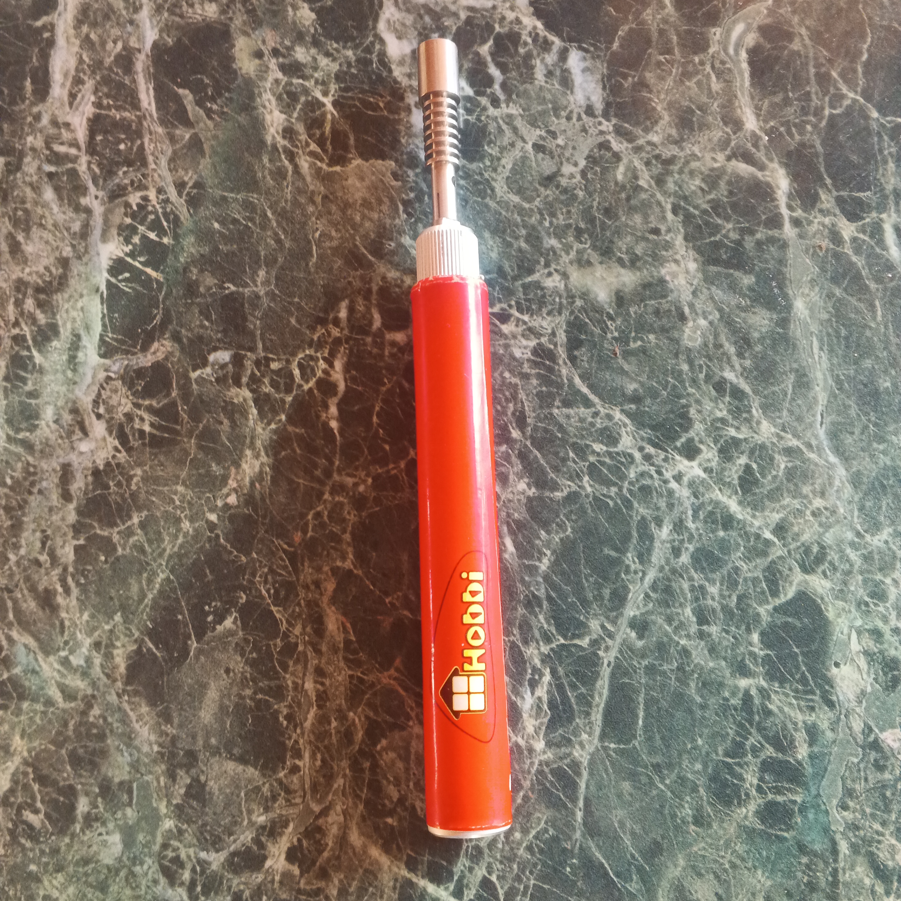

Заправочный сделан на туристический баллончик из сломанной горелки. (чуть допилил и подходит теперь даже на баллончики для заправки зажигалок, если у них срезать штуцер по длине) 17890491174543577958663828850046
При обрезке соска компрессора газа вышло совсем капля - пшик и все. На этом количестве работал только один виток трубки вокруг морозилки.
Теперь - наблюдать, как быстро будет уходить газ.
Но и заправить теперь - 5 минут, цена 57 грамм газа (шильдик) - копейки, в баллончике 200грамм.
Заправлял с помощью кухонных весов.

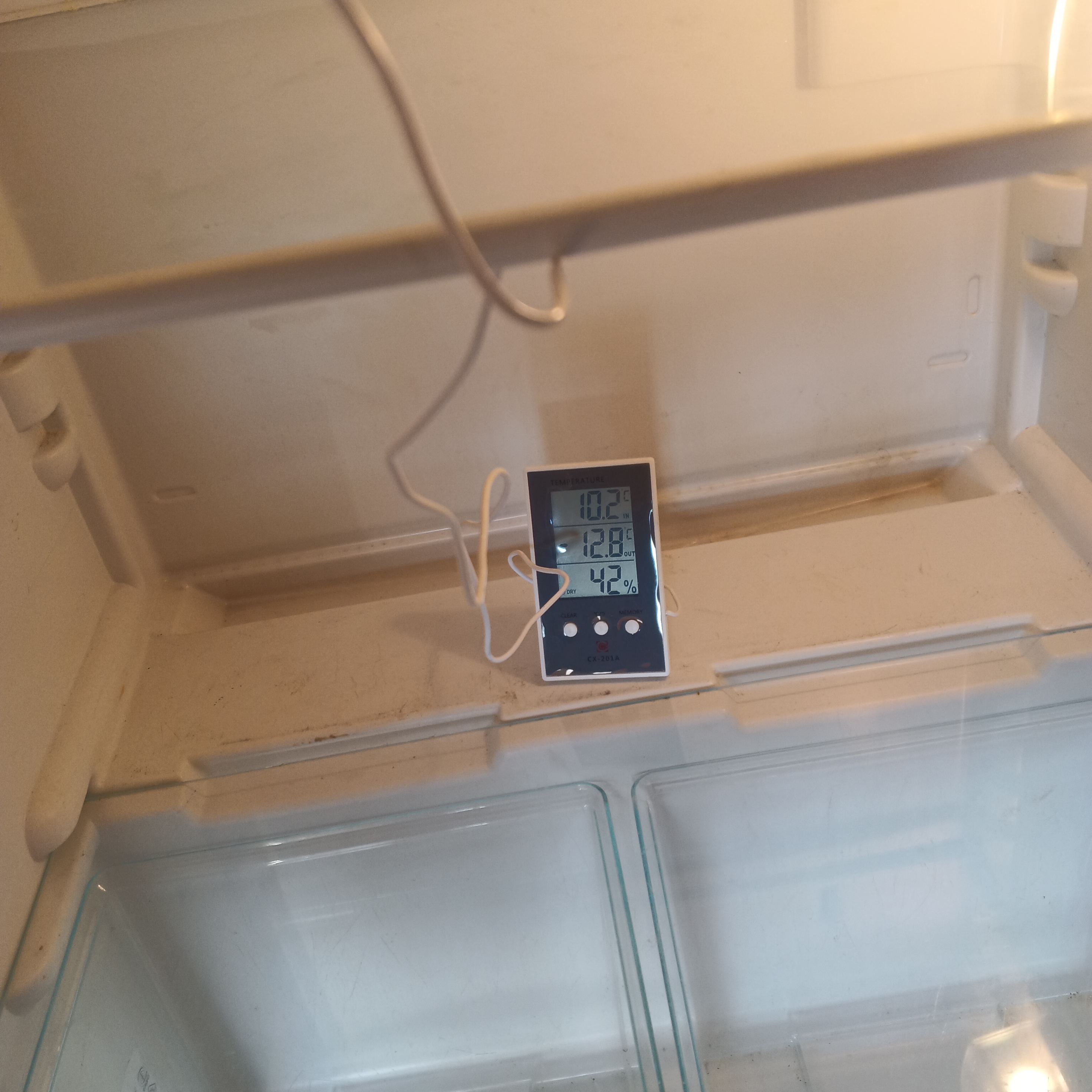

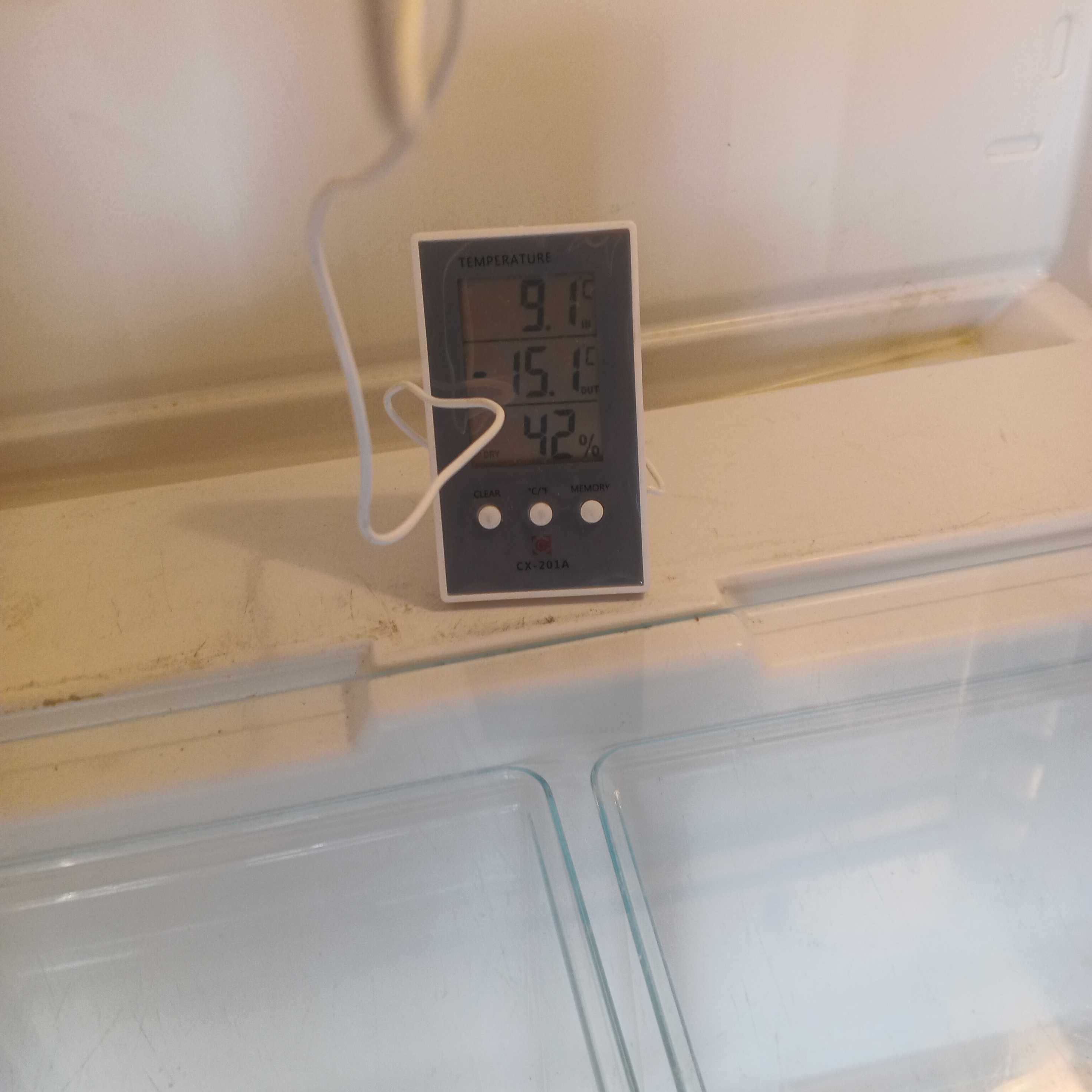

PS Пока писал... Ещё набрал холод... 17890500382018387667419566761318
17890500804757479680428191754937
