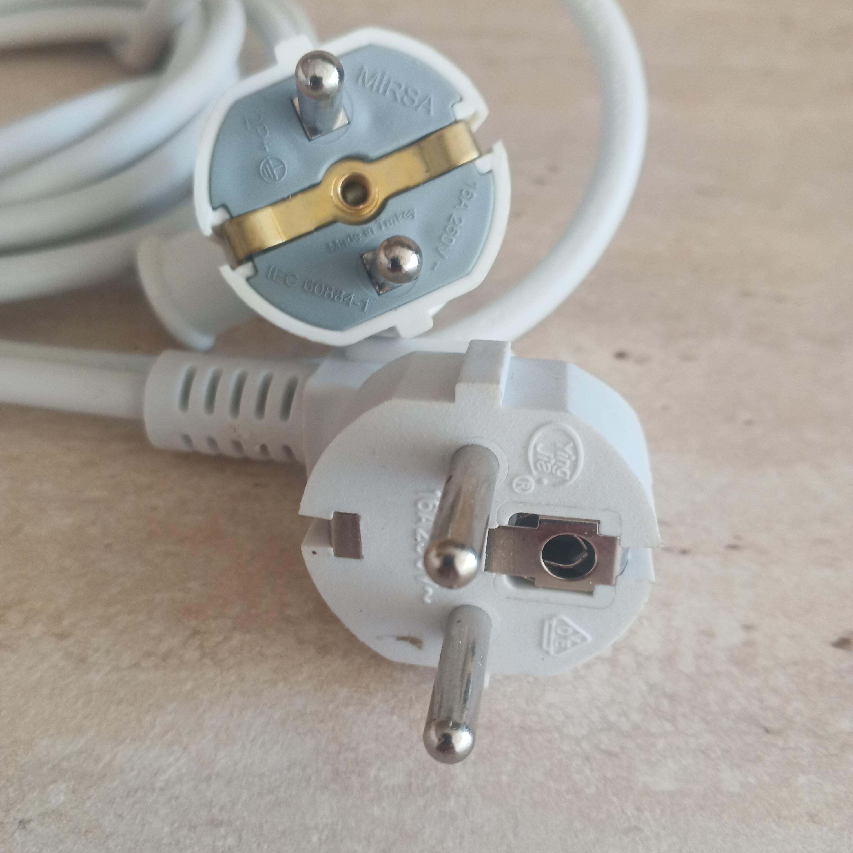

Подключение будет с соблюдением полярности (и вилка угловая хвостом в сторону не допускающим иное)
Есть вилки с гнездом под штырь земли и наклейки на розетки со штырем.
Т. н. французский стандарт.
Да, ни фига.

BV написал 23.06.2026 в 12:21
Как вариант, розетки для электроплит. Будет уверенность, что туда ничего другого не подключат.
