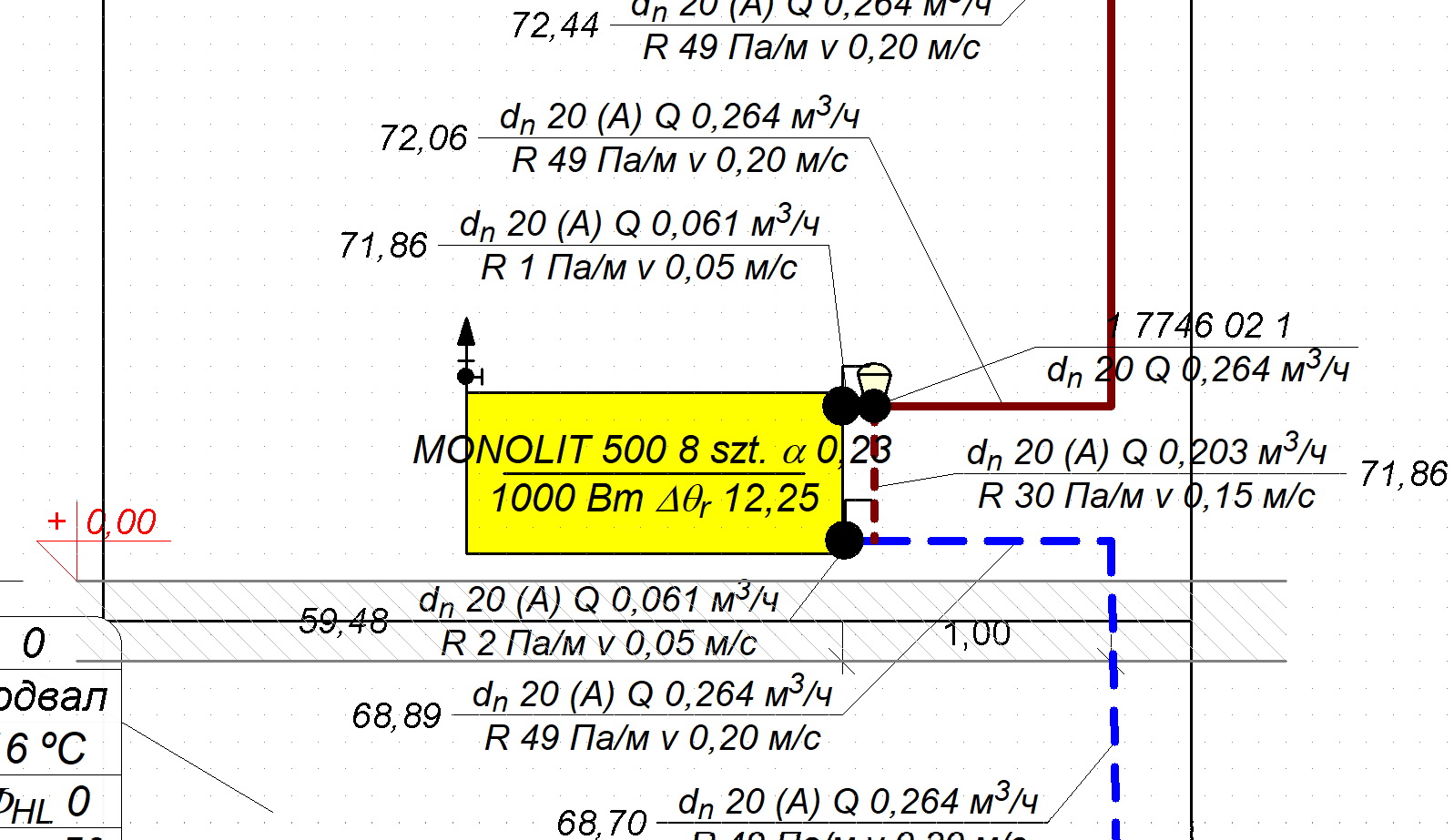

Freeland
Freeland
Регистрация: 05.02.2025
Сообщений: 1048
30.06.2026 в 09:34:40
pool написал 30.06.2026 в 00:29
Чем тогда кран на байпасе так опасен? В случае, когда при его перекрытии пускаем ТН полностью через .....
Байпас не опасен, а нужен для правильных распределений расходов. Зачем пытаться съесть слона? Вот для девятиэтажки для радиатора нужна девятая часть расхода по стояку. Зачем пытаться все девять девятых сожрать самому? Захапать себе столько, сколько не сможете проглотить? Ну не надо вам более одной девятой расхода по стояку! Ну сделаете вы остывание в своем радиаторе пусть не 3, а 1 градус. Ну и что этим добъетесь? Радиатор то не будет практически сильнее греть. Зато увеличите сопротивление всего стояка и уменьшите тем самым по нему расход. По вашему стояку будет расход меньше чем по проекту. А та вода, которая не смогла пройти по вашему стояку, будет проходить по другим стоякам. Авторегуляторов то на стояках нет обычно.
Т.е. несанкционированный кран на байпасе уменьшает расход по всему стояку. Что уменьшает количество подающегося тепла у всех соседей по стояку. Тоже самое относится к частично перекрытому крану на байпасе. Или зауженному байпасу при установке термоклапана.
Freeland
Freeland
Сообщений: 1048
30.06.2026 в 09:47:12
Ну вот ставите вы термоклапан на радиатор. А байпас оставляете полдюйма как был от застройщика.
Но термоклапан заужает проход, имеет существенное сопротивление в сотни, а то и тысячи Па.
Сопротивление стояка увеличивается, а от того расход по нему уменьшается. Например было 600 литров в час, а стало 400 или 200.
Перестанет ли работать отопление у соседей? Не перестанет! Но греть будет хуже у соседей в конце стояка. Может при небольшом уменьшении расхода люди этого и не почувствуют, но тем не менее вы ухудшили отопление у всех соседей по стояку. А если и на других этажах найдутся такие же "кулибины"? Была даже повальная дурь еще со времен СССР - демонтировать байпасы!
Если бы вы не ставили термоклапан, то и не нужно было бы увеличивать сечение байпаса до сечения стояка. А если уж ставите, то извольте и байпас до сечения стояка увеличить.
Freeland
Freeland
Сообщений: 1048
30.06.2026 в 09:58:30
Кому нужно отключать радиатор от стояка на лето, чтобы в нем оставался теплоноситель, можно делать так: Маевского на лето приоткрывать.

Дымчатый
Дымчатый
Регистрация: 11.12.2017
Окресности
Сообщений: 1708
30.06.2026 в 10:09:36
Freeland написал 30.06.2026 в 09:58
Это застрахует в случае слива всего стояка УК? Схема, наверное понятна только сантехникам.
Freeland
Freeland
Сообщений: 1048
30.06.2026 в 10:13:18
Дымчатый написал 30.06.2026 в 10:09
Да застрахует. Только перед отопительным сезоном не забудьте эти краны открыть в полностью открытое положение, а Маевского закрыть.
Непонятны условные обозначения? Кружок с загибом - шаровый кран. Кружок с пимпочкой сверху - трехходовый. Красная линия - подача, синяя - обратка, коричневая - промежуточные однотрубные участки.
Реальный случай. Моя заказчица кричит мне по телефону: "Радиатор мне поменяли, все изуродвали! Теперь из-за вас соседей затопило из радиатора!" А она открыла весной Маевского, а осенью закрыть то его и забыла. Проводила УК опрессовку, но заказчицы конечно не было дома. Вот из Маевского и натекло к соседям. :)
