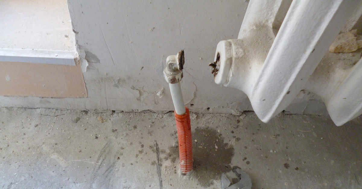

post-103315-0-30430500-1479625954_thumb А чо? Красиво же!
изображение_2026-06-30_111717501
Любимое чуть ли не большинством монтажников направление установки термоголовки.
изображение_2026-06-30_112254147
Автор этой картинки не подозревал, что существуют Маевские. :) Наверное чукотский оленевод.
