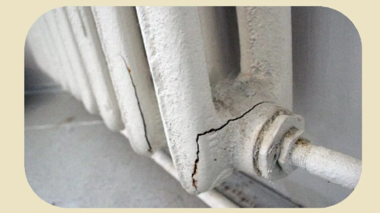

Автор этой картинки не подозревал, что существуют Маевские. :) Наверное чукотский оленевод.
Автор возможно и не подозревал, что некоторые радиаторы имеют рабоче давление 30 атм. Это на сколько должна остыть батарея чтобы лопнуть? Да, и когда перекрывают краны, то температура теплоносителя уже близка или равна комнатной.
Freeland написал 30.06.2026 в 11:14 Может и пары градусов хватит.
Ага, закуска крадет градус! )) (думаю на 4 атм. поднимется всёж)

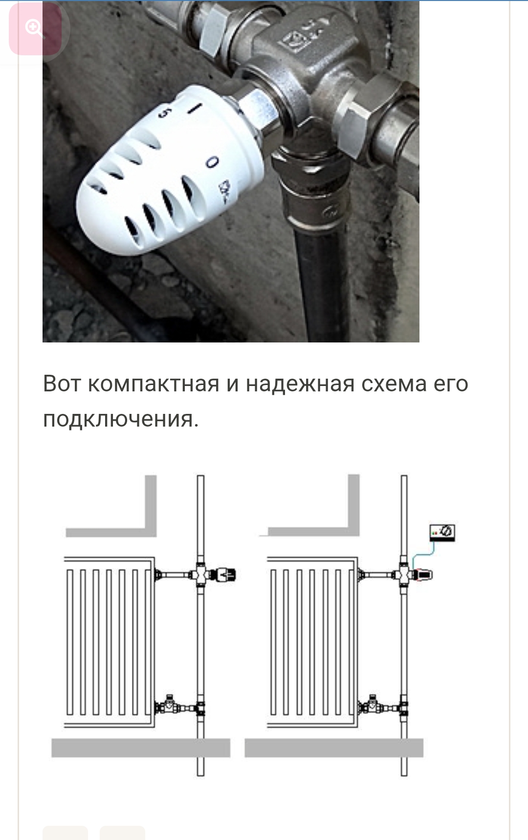

Дымчатый,  Ставьте трехходовой с ручным управлением - идея годная) Держите нас в курсе... 2) как при монтаже в разрыв стояка впихнете две американки по прямой линии стояка.... Наверное концы стояка в стороны отогнете, пока радиатор не стоит. Его потом прикрутят.
  1. Ну если голова в банку не пролазиет, то помидоры вы есть не сможете. :)
Другие люди ставят, а вы не можете есть помидоры. :)
Трехходовый клапан ГЕРЦ 02-2 без ника

А вы сделайте без Маевского. Вот и проведете так сказать натурные испытания. :)
изображение_2026-06-30_114431977
И подумайте на сколько градусов нужно нагреть воду в замкнутом герметичном объеме, чтобы давление поднялось свыше, чем на 30 Бар. Если этот объем имеет не эластичные стенки, которые могли бы раздуться.
Дымчатый
Дымчатый
Регистрация: 11.12.2017
Окресности
Сообщений: 1708
30.06.2026 в 11:51:10
Freeland написал 30.06.2026 в 11:47
ТРЕТИЙ сезон отключаю 14-секционный "Супремо" двумя шаровыми кранами без маевского, провожу натурные испытания. Никаких схожих с Вашей картинкой признаков не наблюдаю. А Ваша картинка смахивает на разморозку СО. Натолкнули на мысль: надо внизу на свободный конец радиатора воткнуть манометр, проверить страхи и сомнения...
100%, так как две трещины в разных местах. Налицо попытка натянуть сову на глобус)

Дымчатый написал 30.06.2026 в 11:51
ТРЕТИЙ сезон отключаю 14-секционный "Супремо" двумя шаровыми кранами без маевского, провожу натурные .....
А если подумать? Вы что же думаете, что даже в пределах микрон ни трубы, ни стенки радиатора не могут раздуваться?
И какое станет в этих непонятно насколько раздуваемых стенках давление при нагреве воды с 20 до 28 например градусов?
Неужели непонятно, что вода несжимаема? И она порвет объем, если объем не сможет хоть чуточку расширится? При действительно нерасширяемом объеме, давление там может скакнуть и до сотен и более Бар. Также как рвет при разморозке. А вот насколько объем у вас расширяется и проводите натурные испытания. :) Погадайте в ромашку, лопнет радиатор или нет. :)

Screenshot_20260630-120509
Freeland написал 30.06.2026 в 11:42
И то верно, наверное 2 схемы на скриншоте выше предоставил человек, голова у которого имеет размеры пролезающие в банку... Причем написал, что схема компактная и надежная! (....кто в теме - понимает, что такое американка на прямом стояке)
В связи с этими размерами голова не помнит, о чем она писала вчера ;)
