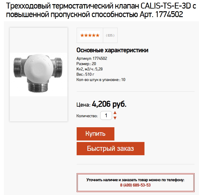

Freeland написал 29.06.2026 в 11:32
Да и руками его крутить постоянно - никакого комфорта не будет.
Никакого комфорта не нужно, так как никто его постоянно крутить не будет, я писал выше что ловить +/- 2°С у нас никому не нужно, а котельная вполне справляется кроме месяца окончания сезона.
Freeland написал 29.06.2026 в 11:53
Нет. Он перераспределяет поток по стояку от "полностью через байпас", до "полностью через радиатор". Ну почти, герметичного перекрытия там не требуется.
Если "полностью через байпас", то окуда тогда будет теплоноситель в радиаторе? Значит всё-таки отсекает (вручную)? Я хочу поставить трехходовые краны вообще без автоматики (с такой ручкой как на фото) в пересечение байпаса с подачей. Это разве не рабочий вариант?
Freeland
Freeland
Регистрация: 05.02.2025
Сообщений: 1304
29.06.2026 в 14:34:54
Дымчатый написал 29.06.2026 в 14:31
Ну так и закиснет он тогда в одном положении, как закисали трехходовые в СССР. Тогда вообще никакая регулирующая арматура не нужна.
Можно, но тогда крутить постоянно его ручками придеться, если не хотите, чтобы он закис.
Ниоткуда. Если вы сами его в это положение поставили, значит хотите, чтобы через радиатор вода не текла. Может вы морж? И отопление вам ни к чему. :)
А если серьезно, то производитель указывает в каких пропорциях может распределяться поток между байпасом и радиатором. 100% нет ни в какую сторону.
pic_4
Актуальность цены на сегодяшний момент уж определяйте сами.
