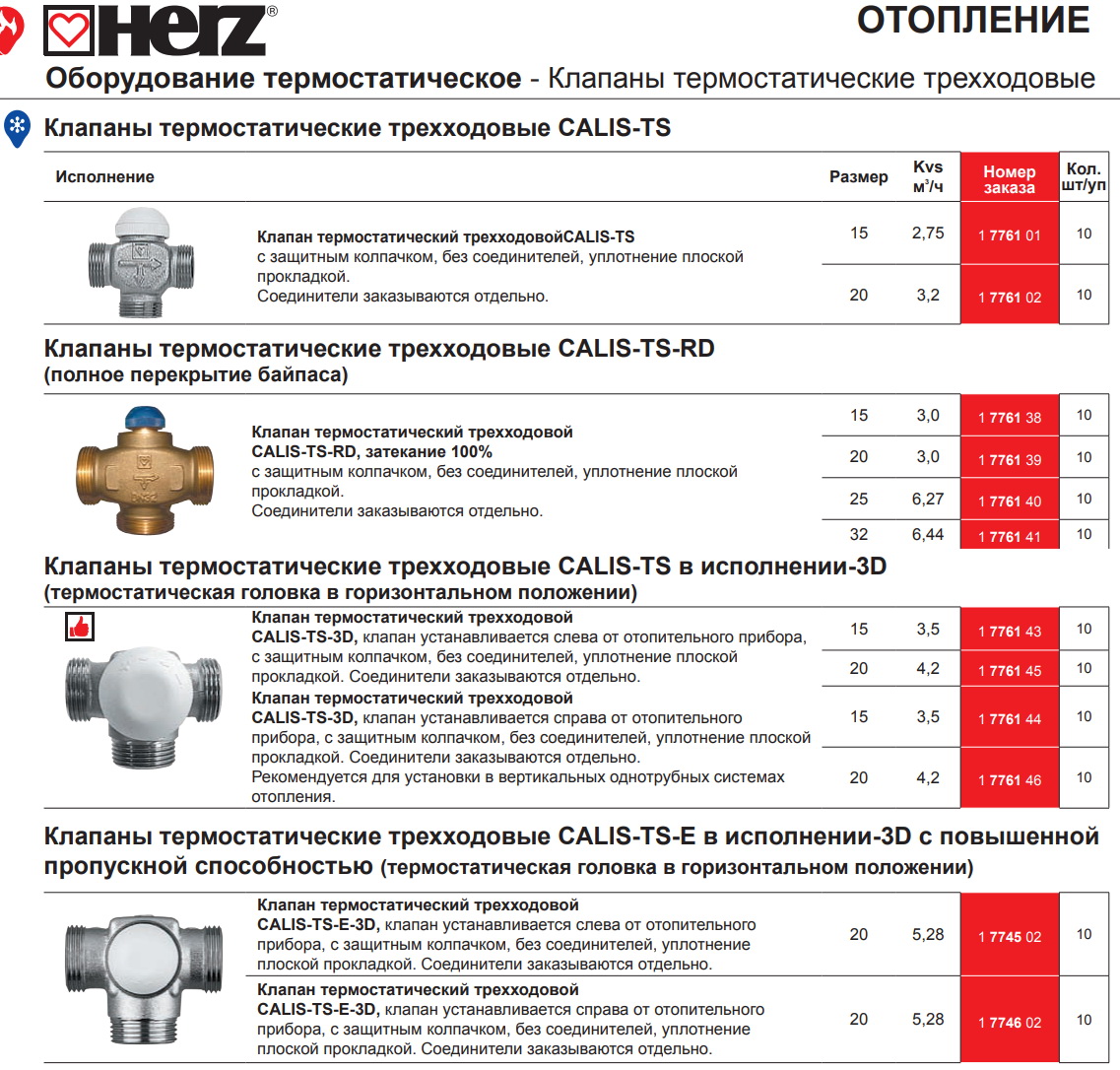

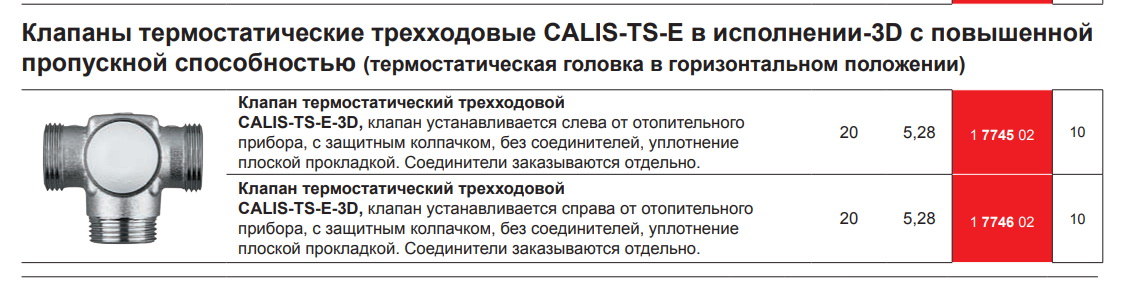

Какой артикул у клапана Herz под термоголовку?

BV написал 29.06.2026 в 12:11
1 7745 02 левый и 1 7746 02 правый. В столбце выделенном красным. Левый и правый. Скрин из каталога Герц pic_2

Freeland написал 29.06.2026 в 12:17
1 7745 02 левый и 1 7746 02 правый. В столбце выделенном красным. Левый и правый. Скрин из каталога .....
Спасибо, посмотрю, как время будет.
