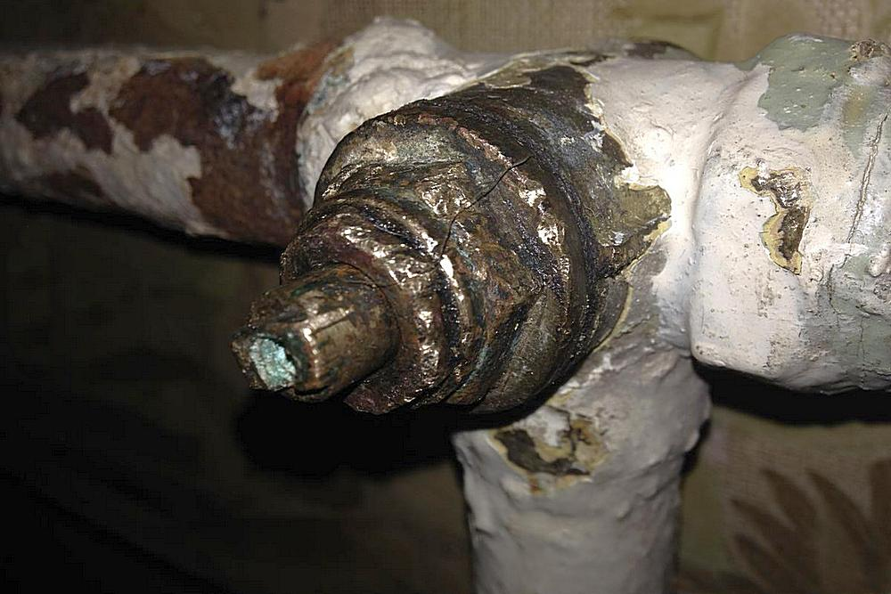

MADONNA написал 28.06.2026 в 17:54
Зачем на помойке? Вполне в магазе можно купить. К ним есть пропорциональные приводы - с датчиком ..... image
Этот вентиль регулирует? Он работает как Т-образный трехходовой шаровый кран, если его поставить вместо тройника на байпасе? Полностью отсекает радиатор?

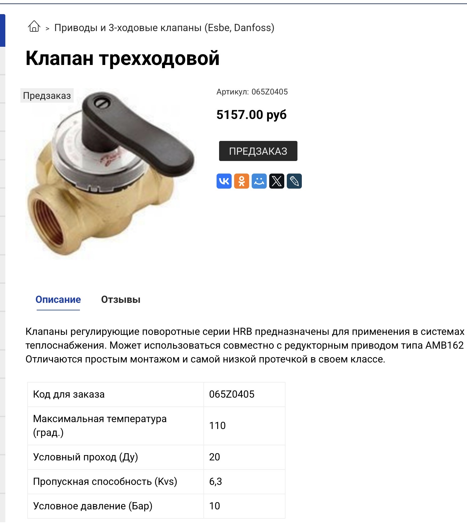

Дымчатый написал 29.06.2026 в 11:24
Этот вентиль регулирует? Он работает как Т-образный трехходовой шаровый кран, если его поставить .....
Не известно толком как он работает. Да и руками его крутить постоянно - никакого комфорта не будет. А сервопривод ставить, да еще с автоматикой - точно дороже будет и надежность не сравнить с обычной механикой.
Уж копите на нормальный трехходовый Герц с термоголовкой. 5-10 тыров думаю недолго копить придеться. Ведь все равно арматура обойдется тыров в 6, два шаровых крана и термоклапан. И что?
Или чуть дешевле такой, который крутить постоянно нужно изображение_2026-06-29_113528215
Или нормальный, который сам регулирует и крутить его постоянно не нужно.
ГЕРЦ Трехходовый клапан. обрезка

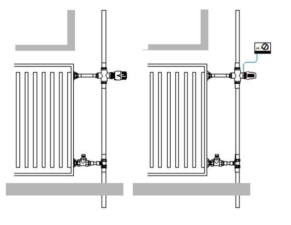

Вот компактная и надежная схема его подключения.
image004 (1)
Полностью отсекает байпас... В той стране, где ставились пробковые Т/L образные краны - их ставили на чугунные радиаторы, иногда на конвекторы из оребренной трубы ДУ20. И эти ОП обладали весьма низким гидравлическим сопротивлением.
Ну и да, СО в домах рассчитывали инженеры, той самой страны.
Кроме того, когда он сдохнет или потечет. ....
  1. Отключать стояки, если потечет этот кран, и держать отключенными до ремонта...
  2. На что менять? Сразу покупать запасной?
  3. В классическом варианте термоклапан легко меняется - закрыли отсекающие шаровые и соединения американки - любой ребенок.
Freeland написал 29.06.2026 в 11:32
Да, да) 9!!! Карл! ... резьбовых соединений! И для ремонта любого из них отключать стояк!
Помнится совсем недавно некоторые тут дурниной орали "ах как много лишних соединений" ;)
Или тут другие, кошерные соединения?)
Нет. Он перераспределяет поток по стояку от "полностью через байпас", до "полностью через радиатор". Ну почти, герметичного перекрытия там не требуется.
Количественно регулирует расход в радиаторе, не удушивая весь стояк.
