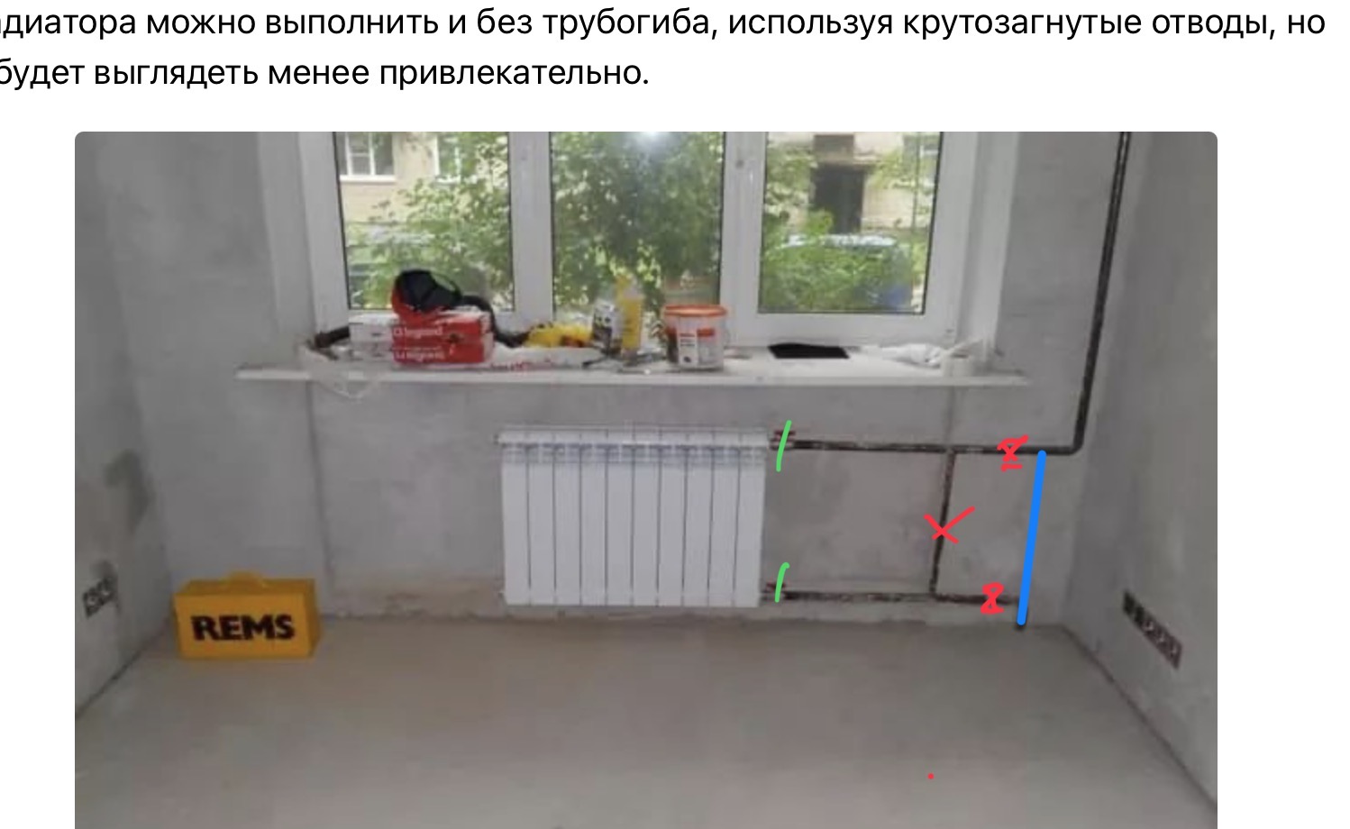

IMG_3635 Учимся делать правильно Олеговча гоним ссаными тряпками на волю в пампасы, где ему самое место с его дикими трубами.

Не уподобляйся. Личность Олеговича настолько ничтожна - что не стоит чернил на ее описание. То есть сам по себе он вполне нормальный чел, примерно как все, +-, забанил всех оппонентов в своих темах и можно на этом его забыть. Но не его творчество. Вот к нему я предлагаю обратить наши взоры. Само по себе оно интересно именно как комплекс ошибок, не одна какая-то маленькая - а именно комплекс, где одна ошибка порождает другую, третью и тд. И в конце этого ряда ошибочных решений получается загадочная кривулина, которая кроме слез умиления никаких интересных эмоций не вызывает. Итак, основные положения инженерной эстетики: Углы между трубами должны быть кратны 90. Радиусы изгибов должны быть одинаковыми. Однонаправленные участки по возможности собираются в одно месте, в одну плоскость и расстояние между ними кратно. Расположение элементов запорно-регулировочной арматуры - строго по осям. Разборные соединения должны быть как в оружии - минимально-достаточными. Что добавишь? Остальных тоже приглашаю присоединиться - выработать единый подход при конструировании инженерных систем находящихся в жилье. У «правильных» электриков с этим все нормально.
