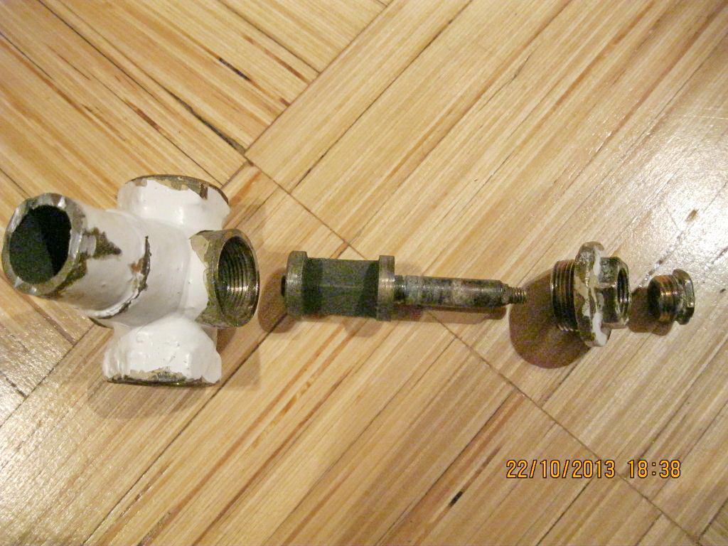

Может повезти найти на помойке. :)
31223a73bceb Трехходовый времен СССР. Вид внутрь

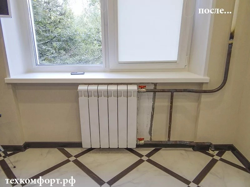

А здесь что не так? изображение_2026-06-28_170143682
Не стреляйте в пианиста - он играет как умеет. Жаль, что и его с форума выжил Олегович. изображение_2026-06-28_170630221
